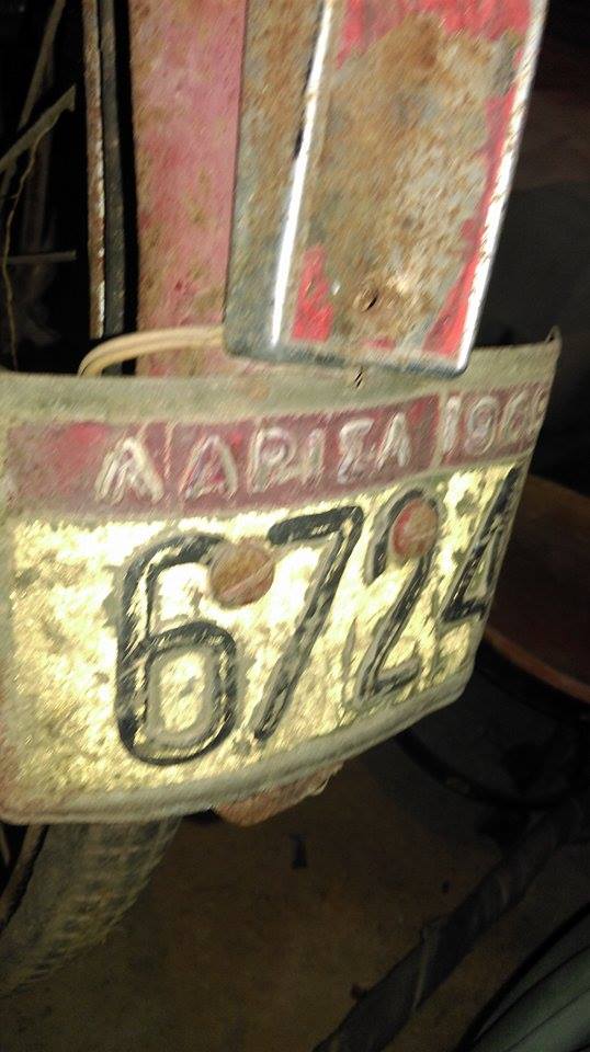

Καλησπέρα,

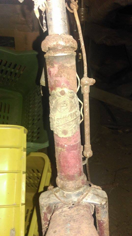

μπορείτε να με βοηθήσετε να ξεκαθαρίσω περί τίνος ακριβώς ποδηλάτου αντίκας πρόκειται;
Θα εκτιμούσα την όποια βοήθειά σας ως προς αυτό, καθότι δεν έχω μπορέσει εώς τώρα να έχω ξεκάθαρη εικόνα.
Ευχαριστώ!

Επειδή πάντα υπάρχει ο φόβος της σύγχισης κι επειδή δεν είμαι ξεκάθαρος με το ερώτημα μου θέλω να διευκρινίσω ότι
το ποδηλάτο ανήκει σε μένα, ήταν χρόνια σε παλιά αποθήκη του πεθερού μου,
κι επειδή θέλω να το αναπαλαιώσω (καθότι ρομαντικός και νοσταλγός ισως κι εγώ),
θελω να ξέρω με τί ποδήλατο έχω να κάνω και τι προοπτικές έχω (μέχρι που μπορώ να φτάσω την αναπαλαίωση, πως προκειται να γίνει εφόσον κάνω πιστη αναπαλαίωση κ.ο.κ.)
Συγνώμη εκ των προτέρων για το όποιο "μπέρδεμα"

Καλησπερα...
Το ποδηλατο οπως βλέπουμε φέρει σήμα της Bismarck αλλα μαλλον ( απο οτι βλέπω στην φωτογραφία ) δεν ειναι Bismarck.
Τα εν λόγο ποδηλατα ( Bismarck) εχουν πολυ κοντινή απόσταση οι δυο οριζόντιοι σε σημειο οπου ενα ανδρικό δάκτυλο να μην περνά αναμεσα τους, στο συγκεκριμένο απο οτι καταλαβαίνω η απόσταση ειναι μεγαλύτερη.
Αν το ποδηλατο δεν εχει αλλάξει πιρουνι, και μαλλον δεν εχει αλλάξει καθως φαίνεται μια συμμετρία με το πλαισιο ως προς την παλαίωση τότε το ποδηλατο φωνάζει πως ειναι κατι ποιο κομψό απο ενα απλό Bismarck, και πως ειναι..... ή μαλλον υπήρξε, ενα ντελικάτο βελγικό Flandria.
Τα flandria ηταν απο τα ποιο όμορφα διπλοσκελετα, με όμορφους και πολυ " προχωρημένους " για την εποχη τους χρωματισμούς και παρόλη την βόρεια καταγωγή του, και το είδος του ποδηλάτου ( ποδηλατο εργασίας ) θα έλεγα πως είχαν αρκετα ιταλική σχεδίαση.
Καλη συνέχεια.
Υ.σ.... Ρίξε μια ματιά στα φτερα, αν φοράει τα δικα του.....τα flandria είχαν ξεχωριστά τελειώματα στο χείλος του φτερου, ειδικά στο πισω εκει που ειναι η πινακίδα στο δικο σου.
Επίσης....εχει πουθενά στον διαγώνιο ή στο πισω μέρος του κάθετου σημάδια απο τρομποστατες;

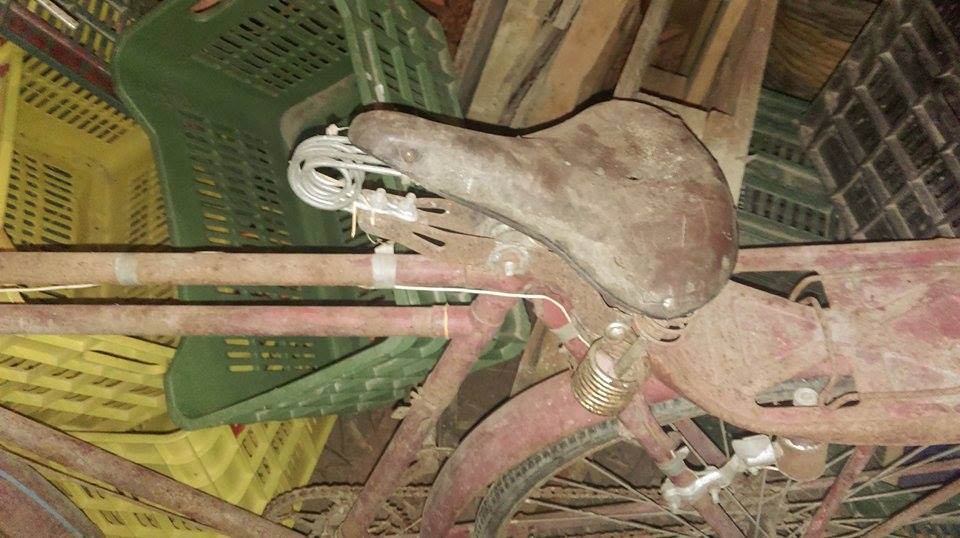

Δεν έχω την ευχέρεια να το απαντήσω με βεβαιότητα άμεσα, γιατί το ποδήλατο είναι στην αποθήκη στο χωριό, αλλά δε θυμάμαι σημάδια από τρομποστάτες. Είμαι σίγουρος κι από τις φώτο ότι όσο κυκλοφορούσε το ποδήλατο η τρόμπα "κούμπωνε" πάνω σε ένα δαχτυλίδι στον κάθετο άξονα κάτω από τη σέλα.
Ότι δεν είναι bismarck, ήμουν σχεδόν σίγουρος γιατί το σηματάκι δεν δείχνει να "αγκαλιάζει" πλήρως το λαιμό του ποδηλάτο αφενός, κι αφετέρου δεν είναι κολλημένο στον λαιμό, αλλά καρφωμένο με πριτσίνια......

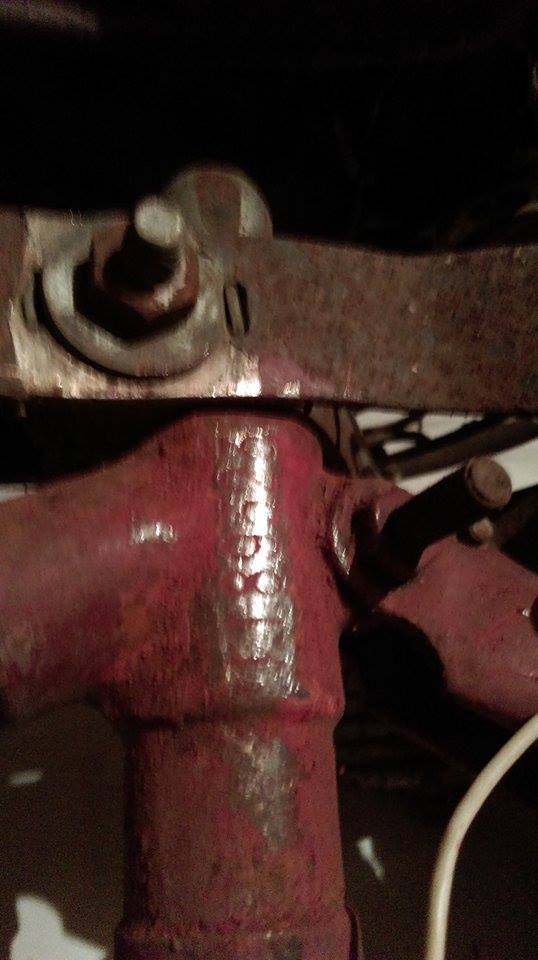

Αντιθέτως, στο λαιμό και ανάμεσα από τους δύο οριζόντιους δοκούς, κάνει ένα κενό όπως στις Goebel, στενεύει ο λαιμός δλδ., αλλά σε μένα είναι στενότερος όσο είναι το κενό ανάμεσα στους δοκούς (περί τα 5cm), ενώ π.χ. στις goebel είναι περι τον 1 πόντο το στένεμα.

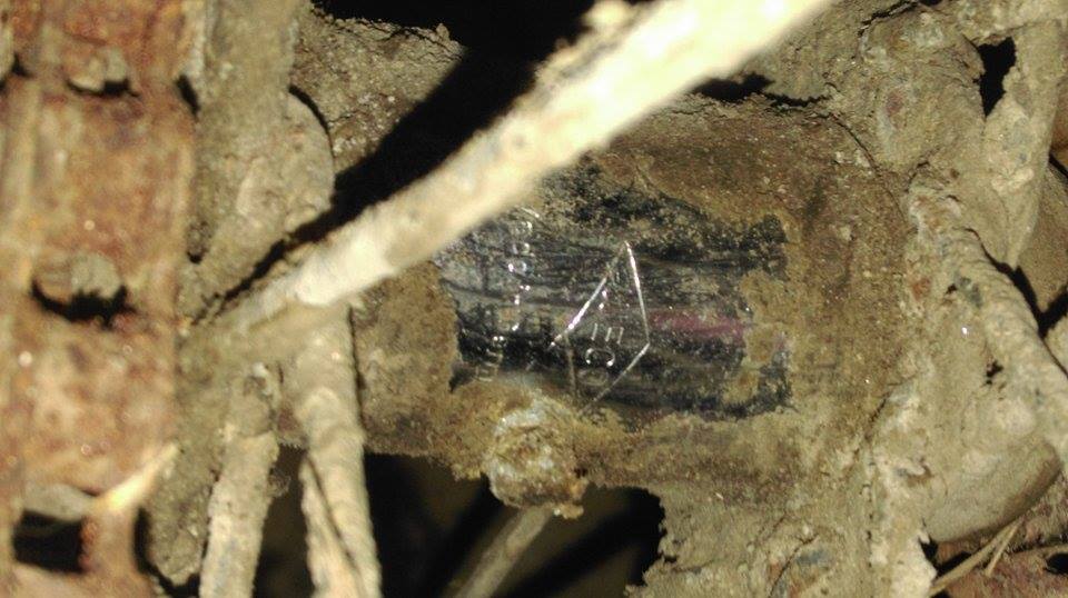

Έχω εντοπίσει κάτω από τη σέλα στον κάθετο άξονα κι εναν 6ψήφιο κωδικό απαρτιζόμενο μόνο από αριθμούς όμως (υπάρχει και φώτο παραπάνω).

Καλημέρα,
δεν έχω την πρόθεση να κάνω κάτι μόνος, διότι το λύσιμο και δέσιμο του ποδηλάτου ειδικά, είναι μεγάλη υπόθεση και προφανώς απαιτεί γνώσεις, εξειδίκευση και κάποια στοιχειώδη έστω υποδομή που ωστόσο δε διαθέτω.
Αυτό που απλά θέλω να ξέρω σε κάθε περίπτωση είναι η "ταυτότητα" του ποδηλάτου, εφόσον δλδ. το αναπαλαιώσω, που έχω την πρόθεση αυτή, θέλω να γίνει όσο το δυνατόν πιο ίδιο με αυτό που ήταν κάποτε και να μην το μπασταρδέψω.
Ζητώ λοιπόν να μάθω με όση το δυνατό περισσότερη ακρίβεια με τί ποδήλατο έχω να κάνω, ώστε να ξέρω τί να ζητήσω κατ' επέκταση από αυτόν που θα αναλάβει την αναπαλαίωσή του.

Ριξε μια ματιά στον παρακάτω διάλογο, στο τέλος εχω ανεβάσει φωτογραφίες απο ενα φλανδρια το οποίο ειναι στην αρχική του μορφή, δώσε ιδιαίτερη προσοχή στο πιρουνι του.

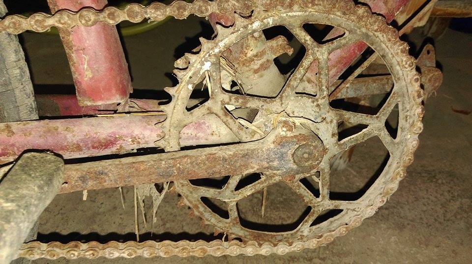

Επίσης βασική παρατήρηση...στο κατω μέρος η μεσαία τριβή ( του δικού σου ) ειναι ανοικτή σαν του ποδηλάτου του διαλόγου ;

Καθότι παντελώς άσχετος με αυτά, δεν γνωρίζω τί ακριβώς είναι.....η μεσαία τριβή
, για την οποία και γίνεται συχνά λόγος στο φόρουμ.
Θα βοηθούσε (και όχι μόνο εμένα φαντάζομαι) μια διευκρίνιση επ' αυτού!
όλα τα λεφτά, "bottom bracket" (το κατώτατο μπρακέτο!) ή αλλιώς μεσαία τριβή.
https://www.google.gr/search?q=%CE%BC%CE%B5%CF%83%CE%B1%CE%B9%CE%B1+%CF%...
επειδή βρίσκεται ανάμεσα στους(δύο)τροχούς.
ένα απο τα πρώτα στα οποία πέφτει το έμπειρο μάτι των ...γεωλόγων!
μιά ανοιχτή σημαίνει βάσανα, μπίλιες(μεγάλα σκάγια!) και γρασσόλαδα.
Μιά κλειστή = ξενοιάζεις για κανα 8άρι χιλιάδες χιλιόμετρα, χωρίς να νοιάζεσαι για το άν θέλει λάδωμα, άν έφαγε "σφαλιάρες", και τα λοιπά.
Στα παλιά ποδήλατα, έχει φάει σίγουρα πολύ ξύλο-ταλαιπωρία, γιατι εκτός απο τις δυνάμεις (βάρος ποδηλάτη+ποδηλάτου+δυναμικά φορτία και λοιπά)που δέχεται, παίρνει πάνω της και τις φθορές του πανδαμάτορα χρόνου.
Αν βρεθεί παλιό ποδήλατο(τα αρρωστάκια! όλοι εμείς δηλαδή!) δε του κάνουμε ούτε ένα μέτρο, αφού δε γνωρίζουμε μέσα τί υπάρχει!
Να είσαι καλά φίλε μου, καλό ψάξιμο και ταξίδι!

Καλημέρα λοιπόν και πάλι,
το περασμένο ΣΚ προέβη σε πετρελαίωση και έναν πρώτο καθαρισμό-ελαφρύ τρίψιμο του ποδηλάτου.
Τα ευρήματα έχουν ως εξής:
1. Η μεσαία τριβή από κάτω είναι "κλειστή" και όχι "ανοιχτή". Επίσης ίσως και από το βάψιμο δε φαίνεται να υπάρχει εκεί κάποιος σειριακός αριθμός.

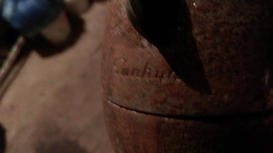

2. Ο σειριακό αριθμός που υπάρχει στα λαιμό της σέλας είναι 7ψήφιος
3. Το μπροστινό τμήμα του ποδηλάτου ήταν αρχικά γαλάζιο (λαιμός και φτερό μπροστινής ρόδας) ενώ το υπόλοιπο προς τα πίσω πορτοκαλί (όπως τα αυτοκίνητα της ΔΕΗ)
4. Στα πεντάλ δεν ξεχωρίζει κάτι καθότι είναι φαγωμένα.
5. Το τιμόνι "παίζει" μέσα στο λαιμό καθότι τα ποτήρια (καλά το λέω;) πάνω και κάτω είναι ξεβιδωμένα, και τα κολιέ μέσα σπασμένα
6. Δεν υπάρχουν πουθενά ίχνη από τρομποστάτες ενσωματωμένους στον σκελετό (όπως π.χ. στα Flandria)
7. Στη συνέχεια του οριζόντιου πιρουνιού που δένει στην πίσω ρόδα ευθεία από τη μεσαία τριβή δείχνει εκεί που αρχίζει η διχάλα το μέταλλο να είναι κομμένο (δεν ξέρω αν πρέπει να είναι έτσι)

Επομένως Αχιλλέα ισχύει το δεύτερο σενάριο απο αυτά που είπαμε στο τηλέφωνο....
Το ποδηλατο εχει ενα flandria πιρουνι και ενα άγνωστο πλαισιο. Οι ανάγκες του κόσμου τότε δεν ηταν να εχει μια μάρκα ποδηλάτου αλλα να εχει ενα ποδηλατο να κάνει την δουλειά του. Προφανώς το ποδηλατο συναρμολογηθηκε με οτι κομμάτι υπήρχε ώστε να καλύψει τις ανάγκες του ιδιοκτήτη του, αυτο ηταν μια συνηθισμένη τακτική καθως μείωνε και το κοστος απο το να αγοράσεις καινούριο ποδηλατο.
Είπαμε... αλλες εποχές και αλλες οι ανάγκες του κόσμου.
Καλη συνέχεια και περιμένουμε φωτογραφίες απο την εξέλιξη της αναπαλαίωσης.
Υ.Σ Για καλο και για κακό....πριν προχωρήσεις δες αν ειναι απόλυτα συμβατά το πιρουνι με το πλαισιο και αν συνεργάζονται σωστά ώστε να βγει ενα ασφαλές ποδηλατο.
