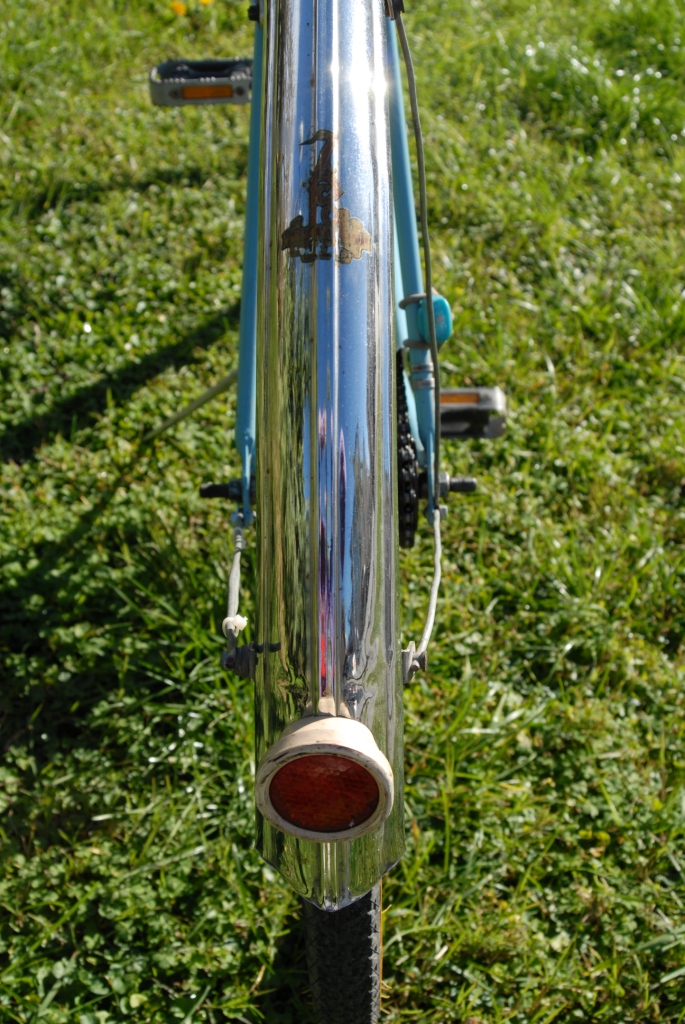

cristos
sta8eri aksia!
Image icon DSC_0172.JPG225.05 KB
Image icon DSC_0173.JPG209.9 KB
Image icon DSC_0174.JPG169.52 KB
Image icon DSC_0175.JPG477.71 KB
Image icon DSC_0178.JPG426.24 KB
Image icon DSC_0180.JPG478.9 KB
Image icon DSC_0183.JPG172.68 KB
Image icon DSC_0184.JPG143.31 KB
Image icon DSC_0185.JPG134.21 KB

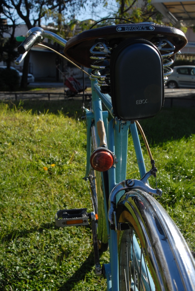

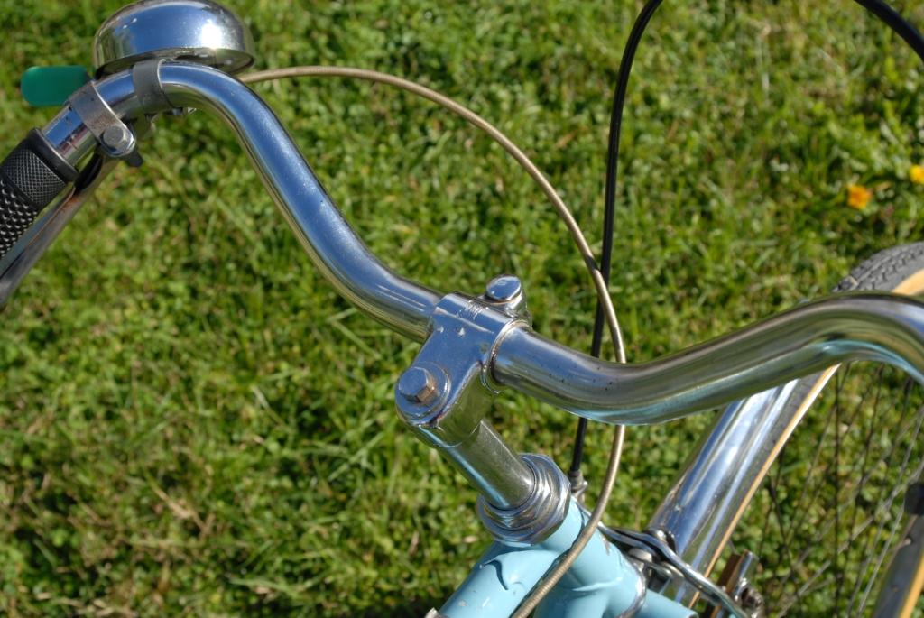

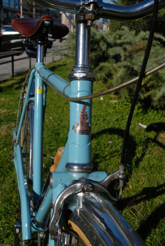

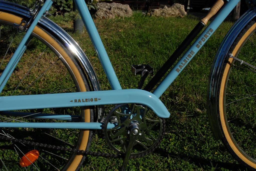

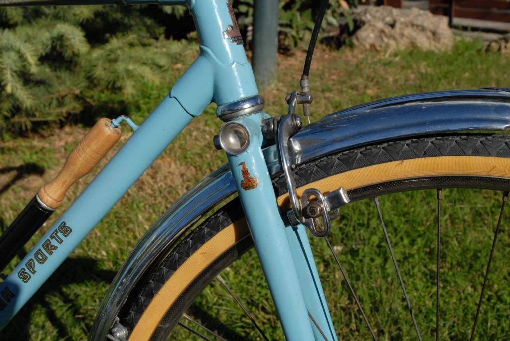

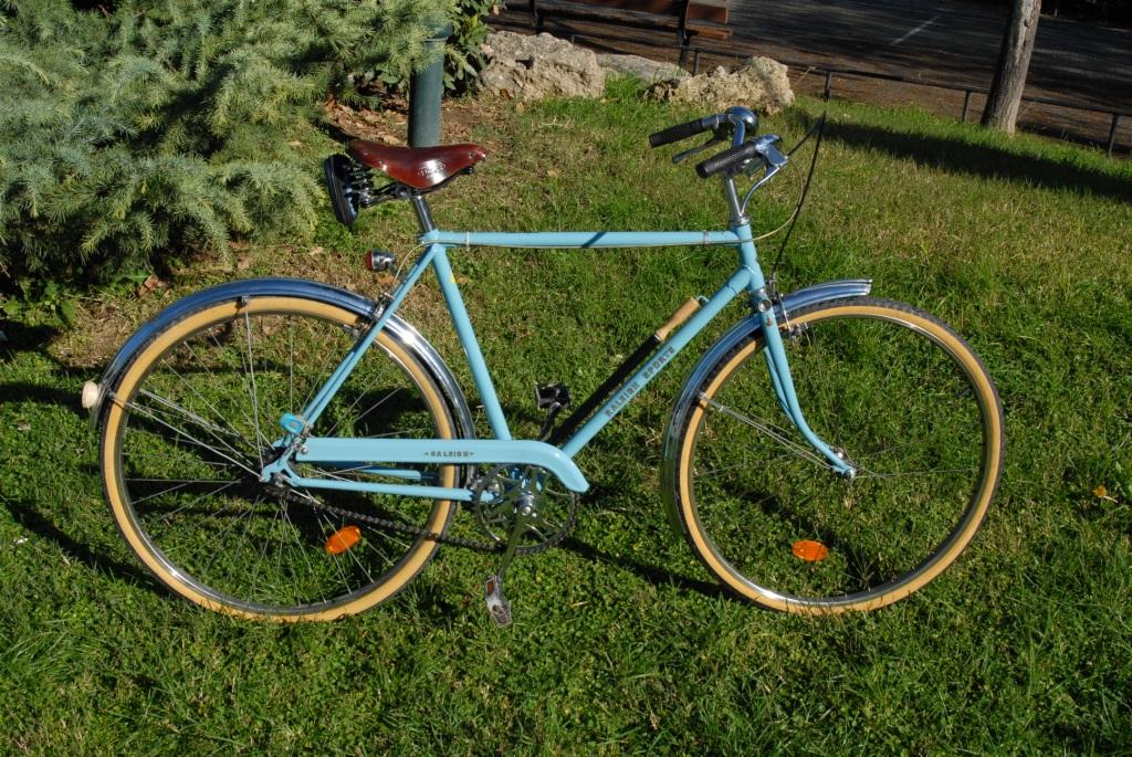

πολυ ωραιο..να εισαι καλα να το χαιρεσε.
christako
Εικόνα christako
Όμορφο ποδήλατο για όμορφες βόλτες.
cristos
kai paei san kainourgio !!!! apla fovame na to afisw mono toy opote den to vgazw syxna.... efxaristw!
christopanagia
Εικόνα christopanagia
...συγχαρητηρια τυπε ,καιναρι κανονικο ,το συγκεκριμενο μοντελο της ραλευ αλλα και ολοι οι κλωνοι του ( φιλλιπς ,χαμπερ ,ρουντζ ,μπι.ες.ει. ,χιερκιουλς ,νορμαν ,κ.λ.π. )ειναι οτι πιο διαχρονικο υπαρχει στην ιστορια της ποδηλασιας ,αν ειχε και ταχυτητες θα εισουν κορυφαιος ,το χρωμα ειναι το εργοστασιακο η το εβαψες εσυ ?
cristos
εγώ το έβαψα...
kougioum77
Εικόνα kougioum77

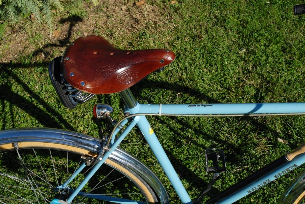

Χρηστο πολυ ωραια δουλεια στο βαψιμο ειναι για βιτρινα το ποδηλατακι κ εχω κ αδυναμια στις brooks.βεβαια ομω προσωπικη μου αποψη ειναι να ειναι τα ποδηλατα στα χρωματα του εργοστασιου η να διατηρουνται με μικροεπεμβασεις,αλλα μπραβο σου εχει πεσει πολυ δουλεια κ φαινεται αυτο.καλες βολτες
cristos
να εισαστε καλα ολοι για τα καλα σας λογια!!! στελιο δεν γνωριζα το forum αυτο... οτι εκανα μεχρι τωρα ήταν απο το κεφαλι μου... μαλλον εχεις δικιο αλλα τωρα της μαμας το χρωμα το πηρε ο αερας... κοκκινο με λευκο και με ολα τα αυτοκολλητα επανω.... οπως αυτο που πουλαει ο κατσαρης. οσο για την brooks... πηγα Λονδινο διακοπες και εφερα μονο σελες!!! μια brooks και μια lepper! και εναν ανακλαστηρα ραλει!

Ήθελα να ρωτήσω για τις Lepper. Έχω βρεί μια NOS και τη σκεφτόμουν. Πως συγκρίνονται με τις Brooks? Τα στοιχισμένα ελατήρια που τεντώνουν το δέρμα αντέχουν σε βάθος χρόνου ή τα φτύνουν;
cristos
αντεχουν αλλα την κανουν πιο αβολη πιστευω εγω... καμια σαν τις brooks.
Δεν ξερω σε ποιο μοντελλο Lepper αναφερεσαι, αλλα δυο δερματινες Lepper που εχω δοκιμασει, ηταν μακραν καλυτερες σε ανεση απο τις Brooks.
cristos
http://www.flickr.com/photos/90573047@N07/8254796082/in/photostream/
http://www.flickr.com/photos/90573047@N07/8253723671/in/photostream/
http://www.flickr.com/photos/90573047@N07/8254793770/in/photostream/
για την οποια δεν βρισκω σφικτηρακι διπλο... οπως φαινεται αλλωστε...
Στοπ! Μην τη χρησιμοποιησεις ετσι! Κινδυνευουν να σπασουν οι ραγες!
Διπλο σφιχτηρι θα χρησιμοποιησεις απο Brooks:
http://www.bike-components.de/products/info/p14046_Sattelkloben-.html
Θα παραγγειλεις το διπλο (οπως βλεπεις υπαρχει επισης μονο και τριπλο), το οποιο βεβαια το'χει το δεκαρικακι του, αλλα τι να κανουμε, ετσι ειναι η ζωη.
Τωρα βεβαια, εσυ ψαχνοντας, μπορει να το βρεις αλλου φθηνοτερα. Αλλα παντως να ξερεις, φοριεται ακομη και σημερα.
Και βεβαια, εκτος απο το σφιχτηρι, η σελλα χρειαζεται και την περιποιηση της.
Για να διατηρηθει και να μαλακωσει.
Πρωτα θα της κανεις ενα καλο ξεσκονισμα, και μετα θα πας και θα αγορασεις ενα κουτακι Collonil Rustical αχρωμο, σε μορφη παστας, οχι σε spray(πουλιεται και στην Ελλαδα, και μαλιστα ειναι αρκετα οικονομικο), και θα την αλειψεις πανω-κατω. Οπως ακριβως θα εκανες σε μια Brooks.
Οσον αφορα τη σκληροτητα της σελλας τωρα. Η Lepper που εχω δοκιμασει εγω, ειναι το μοντελλο που τοποθετουσαν στα παλια διπλοσκελετα. Αυτη με τα 6 ελατηρια πισω. Πραγματικη πολυθρονα.
Το μοντελλο που εχεις εσυ, ειναι πιο ενδεδειγμενο για το δικο σου ποδηλατο, και για διαφορετικη σταση σωματος, απο οτι σε διπλοσκελετα.
Παντως, ειναι νωρις να την κρινεις απο τωρα. Θα πρεπει πρωτα να την περιποιηθεις, να τη "στρωσεις" για καμποσα χιλιομετρα, και μετα να βγαλεις συμπερασματα. Να ξερεις ομως, οτι οι σελλες με διπλες ραγες και ελατηρια, δεν ανηκουν στις σκληρες και "Σπαρτιατικες" σελλες.
Αυτα. Καλη αναπαλαιωση.
