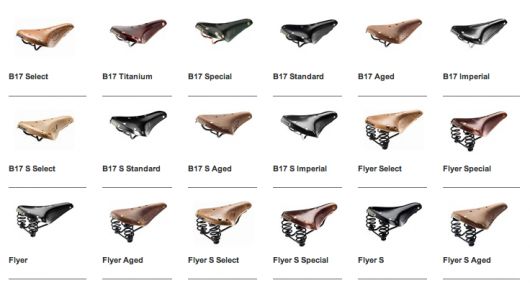

Τωρα θελω να παρω μια σελα της Βrooks , αλλα προβληματιζομαι με τα μοντελα. Το ποδηλατο εχει πιο ψηλά το τιμονι απο την σελα αρκετα , και εγω πηγαινω χαλαρα τη βολτα μου. Τα φωτα σας παρακαλω .
http://www.brooksengland.com/catalogue-and-shop/full-range/
Ξεχασα να σας πω (φανταζομαι θα βοηθησει) , ειμαι 45 ετων , 1.80 , 115 κιλα....

Το εχω διαβασει το θέμα , απλα θα ηθελα μια πιο προσωποποιημενη λυση και πιο ειδικη. Με την λογική του θεματος , μου κάνει καλυτερα καποια φαρδια σελα με σουστες , αλλα μηπως με κατι τετοιο χανω καποιου αλλου; Και αν οντως θα πρεπει να παω σε τετοιου ειδους σελα , σε ποιο μοντελο; Στην FLYER ; Στην Β67 ; στην Β 135 ; Στην Β190; ....
Τις Β135, Β190 και Β33 τις ξεχνας.
Προοριζονται για αλλου ειδους ποδηλατα, και αλλου ειδους τυπο ποδηλασιας.
Θα πρεπει να επικεντρωθεις καπου μεταξυ Flyer Special (και οχι απλης Flyer, λογω καλυτερης ποιοτητας πριτσινιων της Special), και Β67.
Θα σου προτεινα να κοιταξεις και την Β66, αλλα αυτη απαιτει και αλλου τυπου παλουκοσελλο, λογω κατασκευης των διπλων rails που εχει απο κατω. Ο σκελετος της παντως θεωρειται πιο ενισχυμενος και ειναι ισως λιγο πιο απορροφητικος απο τις δυο προηγουμενες. To "καπακι" (το δερμα) παντως της Β67 και Β66 ειναι απολυτως ιδια, και η διαφορα μεταξυ αυτων των δυο μοντελλων εγκειται στο σκελετο τους.
Το ιδιο ισχυει και για τις Β17 και Flyer.
Ολες οι ανωτερω, ειναι εφοδιασμενες με ελατηρια.
Αν δεν θελεις ελατηρια, τοτε θα πρεπει να στραφεις προς Β17 Special, η Β17 Imperial.
Μεινε μακρια απο B72 και Β73.
Ημουν αναμεσα σε Β67 και flayer , τείνοντας πιο πολυ στην Β67. Με βοησες πολυ. Εχω βρει σε καταστημα στην Ελλαδα την Β67 , μονο 54€ καινουρια. Το μειωνεκτιμα ειναι οτι ειναι μαυρη , ενω προτειμουσα μελί , και οτι θελει 20 μερες να ερθει. ( συν το οτι , ειναι τοσο φθηνη που με βαζει σε υποψίες...) Αλλιως υπαρχει ετοιμοπαραδωτη στο χρωμα που θελω στα 100€ Θα δω τι θα κανω...
