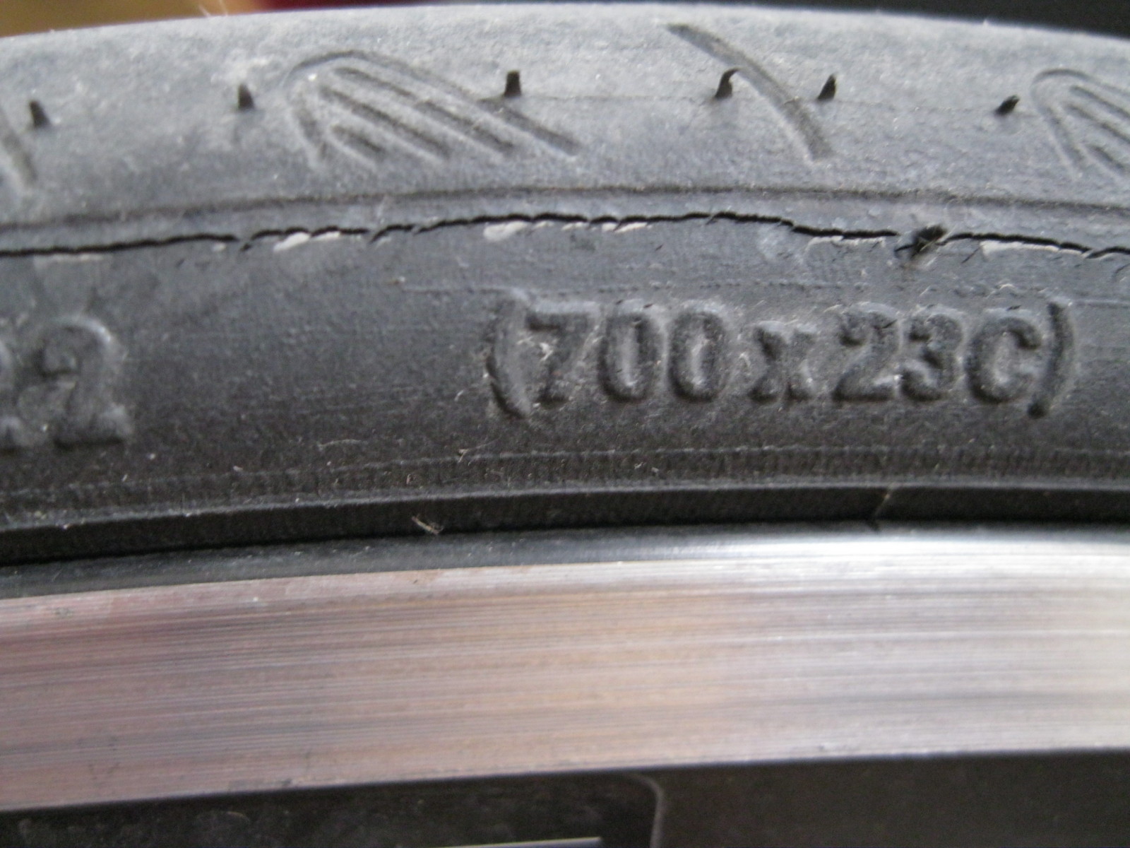

xifias
Γεια χαρα, πριν κανα μηνα εβαλα τα Continental Ultra Sport 700x23C.
Πριν λιγο προσεξα οτι στη ραφη του πλαινου με το πελμα εχει ρωγμη γυρω γυρω, σα να ανοιξε λιγο, παχος τριχας ας πουμε.
Το λαστιχο ειναι γεματο "τριχουλες" ακομα,ενω αν τις τραβηξω δεν κοβονται με τπτ.
Τι λετε;

δεν βάζεις και καμιά φωτό;
Αν και δεν έχω πάρα πολύ εμπειρία με λάστιχα κούρσας:
- τα φούσκωνες στις αναμενόμενες πιέσεις
- μήπως τα είχε για καιρό το μαγαζί;
Και εμένα το κάνει αυτό (και σίγουρα παραπάνω από τριχούλα) ένα από τα λάστιχά μου αλλά είναι λάστιχο από τον προηγούμενο ιδιοκτήτη και αρχικά δεν τα φούσκωνα αρκετά (που νομίζω ότι βοήθησε στις πλαϊνές ζημιές).
Σκέφτομαι να το αλλάξω το δικό μου αλλά όχι άμεσα.

πολυ πιθανον να ταχε καιρο το μαγαζι,μου κανε εντυπωση ομως οτι οι τριχουλες δεν κοβονται,οσο κ αν προσπαθω.αρα αυτο μου κανει κατι σε καλης καταστασης γομα.
το σκασιμο στη ραφη καπου διαβασα οτι ειναι λογω χαμηλης ποιοτητας κατασκευης,κ οντως τα συγκεκριμενα ειναι made in taiwan σε αντιθεση με τα gatorskin που ηταν made in germany.Δε ξερω αν παιζει ρολο,αλλα δε θα μου κανε κ εντυπωση.
ο ενδιασμος μου ειναι μη πεταξει κανα καρουμπαλο εκει αναμεσα.
απο πιεση γυρω στα 90 εχουν καθως τα φουσκωνω με χειροτρομπα,ποσο να ανεβασει?
μαξ παιρνουν 120.δε τα λες κ τελιεως πετρα,δε τα λες κ ξεφουσκωτα.νορμαλ φαση.
φωτο θα προσθεσω αργοτερα.

μαλλον σου εδωσε ληγμένα λαστιχα, για να ανοιξουν ρογμες στα πλαϊνά! Βάζε πιέσεις με κομφλέρ γύρω στα 100 ακριβώς με το μανόμετρο ;) γιατί όσο πιο πολύ τα φουσκώνεις, τόσο πιο γρήγορη κύλιση έχεις ;)
Να προσθέσω και κατι άλλο για να σε ενθαρρύνω να τα φουσκώνεις και λίγο παραπάνω, τα δικα μου λαστιχα που ειναι 700χ30 σλικ τα βαζω πιέσεις 90 με 93 psi και max έχουν 100. Mην φοβηθεις, όλοι οι κατασκευαστές βάζουν ενα μέγιστο νούμερο αλλά μπορουν να φουσκωθουν λίγο ακόμα ;)Καλή συνέχεια :)

90 psi σε 700/23 λάστιχο είναι πολύ χαμηλή πίεση. Αν είσαι και κανένα ψηλό παλικάρι και κοντά 70-80 κιλά τότε είναι απελπιστικά χαμηλή πίεση. Φαντάσου ότι εγώ σε 700/23 με 48 κιλά βάρος φουσκώνω στα 100-110.
Όσο λεπταίνει το λάστιχο τόσο ανεβαίνει η μίνιμουμ πίεση που πρέπει να έχει για να διατηρεί το σχήμα του.
Το λιγότερο που θέλουν είναι 100 psi και max όσο δίνει ο κατασκευαστής.

Τέτοιες ρωγμές σε χοντρό λάστιχο και εμφανίζονται μετά από 3μηνο τουλάχιστον (αφορούν τη γόμμα, όχι τα λινά) και μετά από πίεση, αλλά σε 23άρι να το αλλάξεις αν μπορείς, σημαίνει ότι το λάστιχο (η γόμμα) δεν θα αντέξει πιέσεις.

το ιδιο συνεβη και σε εμενα στα ιδια λαστιχα [μαρκα-διαστασεις]και μαλιστα ειχα πολλυ λιγα χιλιομετρα 500 περιπου μεσα στο 6μηνο ανοιξαν...ηταν η σειρα που διπλονουν και δεν εχουν λινα μεσα..
ωπ για πιαστο κοντα..καμερα σε μενα.
κ τα δικα μου διπλωτα ειναι,δεν εχουν λινα?πως καθεται το λαστιχο χωρις πανι?μη μου λες τετοια τωρα..κ ανοιξουν σα γαρυφαλο
καπου τοσα εχω κ γω.τελικα τι εκανες?ταχεις ακομα?τη παλευουν?
wicca ειμαι eighty κιλος.νταξει ειναι που η βαλβιδα ειναι πρεστα πλεον κ στα βενζιναδικα δε μπορω να φουσκωσω παροτι δοκιμασα κ με ανταπτορα.σπιτι εχω μονο μια μεγαλη τρομπα Τ στυλ,αλλα δεν εχει μανομετρο πανω.καπου κει γυρω πρεπει να βαζει.90?95? το παω συγκριτικα με κατι 28αρια που ηξερα τις πιεσεις τους κ καθονται (πιεζονται) περιπου το ιδιο με μενα πανω.
αλλα κ 120 max σα λιγα δεν ειναι?
θα λεγα οτι ειναι παλια/ληγμενα/σαπια κ θα τα ριχνα στα σκουπιδια,αλλα εχουν τετοιο κρατημα κ πλαγιαζουν τοσο που δε τα λες σαπια σε καμια περιπτωση.κατι μλκια καναν στο curing process οπως εγραφε ενας,το θεμα ειανι μονο να μην ανοιξουν κ πεταχτουν καρουμπαλα απο κει μεσα.
παντως φτου φτου σκορδα,ολοι τα ελεγαν οτι μαζευουν γυαλια κ σκανε εγω δεν ειχα τετοιο προβλημα.απο αλλου μου ηρθε
τα εχω ακομη φορεμενα και τα κυκλοφορο κανονικα
αλλα δεν με βλεπω να βαζω ξανα την ιδια μαρκα ....

http://i61.tinypic.com/20frlnr.jpg
http://i60.tinypic.com/2vngg49.jpg
http://i59.tinypic.com/1626492.jpg
μερικες φωτο.η ασπριλα ειναι απο τη σκονη του δρομου δεν ειναι πλυμενα.

τώρα που βλέπω τις φωτό, όχι δεν θα έπρεπε να είναι έτσι καινούργιο λάστιχο. Έριξα μια ματιά και στα δικά μου (durano plus) και το παλιό που έχω (από τον προηγούμενο ιδιοκτήτη - εγώ το έχω περίπου 3 μήνες & έχω κάνει καμία 600 χιλιόμετρα) είναι σαν το δικό σου. Το πίσω που το έχω αλλάξει πριν 1,5 μήνα με 100-200 χιλιόμετρα είναι σαν καινούργιο στα πλαϊνά/πέλμα κλπ.
Και οι πιέσεις που βάζω είναι τελείως στο περίπου... (δεν έχω τρόμπα με μανόμετρο).

Από την στιγμή που τα έχεις ένα μήνα η λύση είναι μία.. Πήγαινε τα πίσω και ζήτησε άλλα.

Ίδια μάρκα και μοντέλο το ίδιο πρόβλημα σε μπροστινό στα 800 900 χλμ το πίσω διαλύθηκε στα 500.Πίεση 120/105
Έβαλα 4season και Gatorskin κανένα πρόβλημα.
Αν προσέξεις αυτά γράφουν made in Thailand τα άλλα Made in Germany. Απ' ότι μου είπαν αυτό κάνει τη διαφορά και δεν έχω λόγο να τους αμφισβητήσω.

1. Πάρτε μια τρόμπα δαπέδου της προκοπής για να ξέρετε πόσο
αέρα βάζετε. Εναλλακτικά, περιμένετε να σκάσετε, χαλάσετε
μερικά ζευγάρια ελαστικά και μετά πάρτε μια τρόμπα της προ-
κοπής.
2. Στα Conti είναι συγκεκριμένα τα μοντέλα που αξίζουν τα
λεφτά τους. Όχι τα λεφτά τους με τις εδώ τιμές αλλά με τις
τιμές που τα βρίσκεις εξωτερικό. Προσωπικά δεν τα έχω σε
εκτίμηση καθώς τόσο χομπίστας φίλος αλλά και αθλητής φί-
λος που τα έχουν τρέξει είδαν ότι ξερένονται πολύ γρήγο-
ρα.
Τέτοιες χαρακιές δεν είχε το Rubino που το είψα 2 χρόνια
οπότε είτε μιλάμε για πολυκαιρισμένο ελαστικό είτε λάθος
πιέσεις. Γενικά η μέθοδος "με το χέρι" χάνει πολλά Psi.
