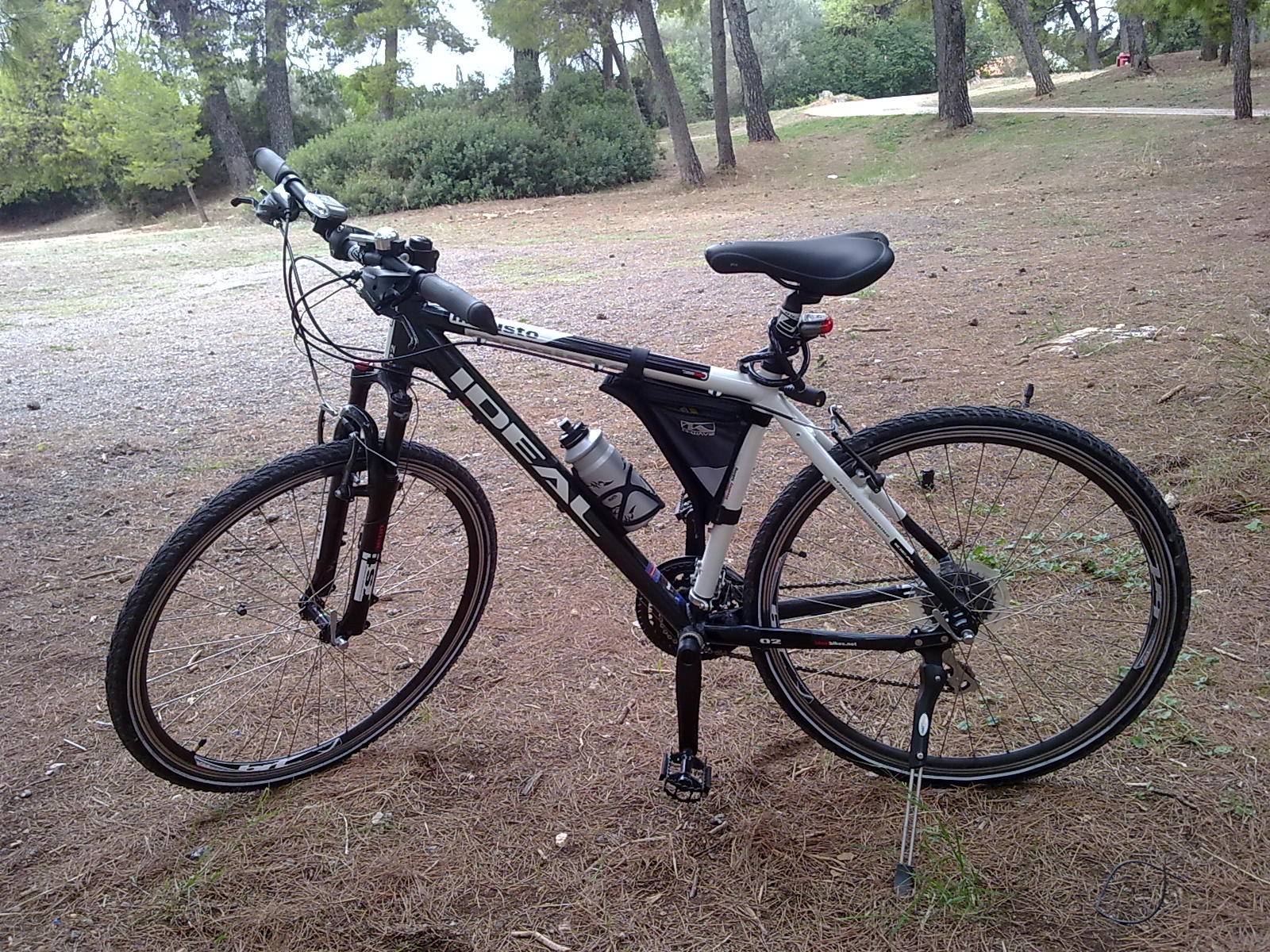

Γεια σας,
Ως άσχετος θα θελα να ακούσω τη γνώμη σας για ένα καλό λαιμό σέλας ο οποίος να έχει ενσωματωμένο ελατήριο για την απορρόφηση των κραδασμών. Κοίταξα σε μαγαζιά χωρίς να γνωρίζω, αυτό που συγκράτησα είναι ότι πρέπει να είναι διάστασης 31.6 (έτσι τουλάχιστον μου είπαν όταν είδαν τον υπάρχοντα λαιμό στο ποδήλατο). Επειδή το χρώμα που κυριαρχεί είναι το μαύρο με κάποιες άσπρες αποχρώσεις πιστεύω πως θα ήταν ωραία ο λαιμός να είναι μαύρος.
Το ποδήλατο είναι IDEAL MEGISTO 02 .
Για να έχετε και μια οπτική εικόνα βρήκα φωτογραφία στο παρακάτω λινκ:
http://www.podilates.gr/sites/default/files/10102010160.jpg
Ευχαριστώ

Επειδη ο σωληνας της σελλας (seat tube) του ποδηλατου σου, εχει τη σχετικα ασυνηθιστη διασταση/διαμετρο 31,6 χιλ., θα δυσκολευτεις να βρεις παλουκοσελλο, οχι μονο απο αυτα που εχουν ενσωματωμενη αναρτηση, αλλα οποιουδηποτε ειδους γενικοτερα.
Στα 31,6 χιλιοστα, ειναι εξαιρετικα περιορισμενη η γκαμα επιλογης.
Υπαρχουν ομως ανταπτορες που τοποθετουνται μεσα στην κορυφη του seat tube, και μετατρεπουν την ασυνηθιστη διασταση 31,6, σε 27,2, που ειναι και η πλεον συνηθισμενη και διαδεδομενη διασταση/διαμετρος σωληνα παλουκοσελλου.
Οι ανταπτορες αυτοι ειναι σχετικα φθηνοι, βρισκονται σιγουρα (με λιγο ψαξιμο) σε καποια on-line shops, και σου λυνουν το προβλημα επιλογης παλουκοσελλου.
Σε διασταση 27,2, μπορει κανεις να βρει οτιδηποτε ειδους παλουκοσελλο θελει, οποιουδηποτε χρωματος, ευκολα, και σχετικα οικονομικα.
Φροντισε μονο, ο ανταπτορας που θα διαλεξεις, να εχει μηκος 6-7 εκατοστα, ωστε να σφιγγει και να στηριζει αποτελεσματικα το παλουκοσελλο, μεσα στο seat tube.

Sυνηθως οτι και να βαλεις θα καταληξεις σε κανονικο παλουκοσελο παλι. Πρει να συνηθισεις ενα πραγμα, το αμορτισερ στο ποδηλατο ειναι τα ποδια.
Αν κανεις και χωματινες η μακρινες διαδρομες, βαλε ενα κολαν με μαξιλαρακι και εισαι ανετος.

Σας ευχαριστώ για τις συμβουλές σας και για το χρόνο που δαπανήσατε. Τελικά όπως δείχνει θα μείνω στην λογική του φυσικού αμορτισέρ.
Θα μου πείτε άσχετο θέμα αυτό που ρωτώ, αλλά με αφορμή που έγινε η συζήτηση εδώ μήπως έχετε να μου συστήσετε κάποια καλή σελά για το παραπάνω ποδήλατο το οποίο να έχει επένδυση ή μαξιλαράκι; (σημειώσει: το ποδήλατο το χρησιμοποιώ μόνο για την πόλη Αθήνα δηλαδή άσφαλτο όμως κάνω αρκετά μεγάλες διαδρομές)
