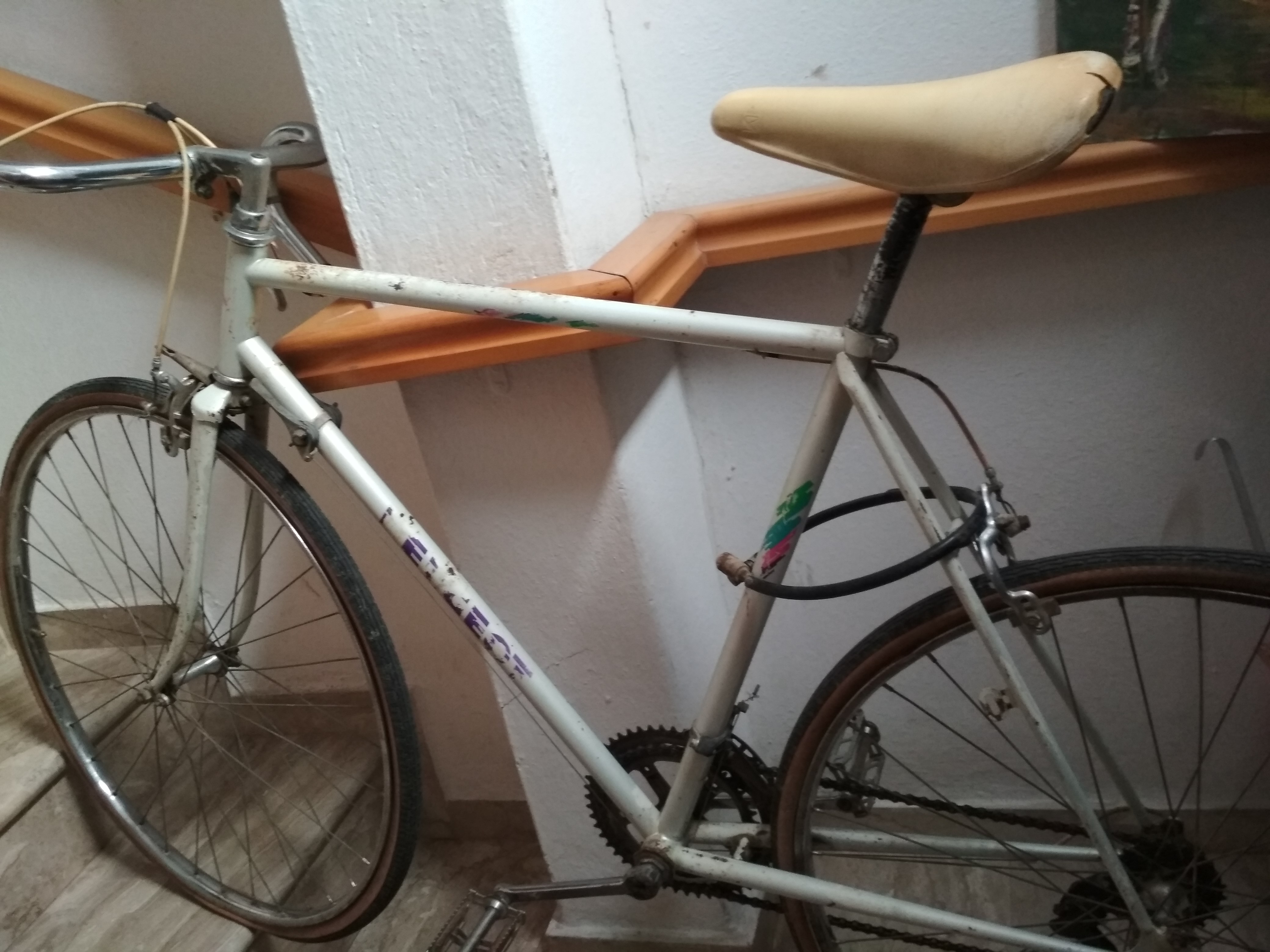

Καλησπέρα έχω το συγκεκριμένο ποδήλατο peugeot, θα ήθελα να το φτιάξω, χρειάζομαι λίγη βοήθεια στο θέμα αγοράς ανταλλακτικων. Και σε ότι άλλο φανεί χρήσιμο σαν συμβουλή.

ενδιαφέρον ποδήλατο
βασικά αυτό που θα έκανα είναι να δω πιο μοντέλο είναι
για να βρώ τα αυτοκόλλητα
μετά λύσιμο αμοβολή και ηλεκτροστατική βαφή
θα προστέσει λίγο βάρος παραπάνω αλλά θα κάνει βαφή αντοχής
μετά καλώδια είναι εύκολο
θέλεις λύσιμο και συντήρηση των ήδη υπάρχοντων
καινούργια τακάκια δεν χρειάζετε να είναι παλιά

τι βρίσκεις από ανταλλακτικά εκεί που είσαι?
βασικά θεωρώ πως θα χρειαστείς ρουλεμάν γράσσο και αυτοκόλλητα για το ποδήλατο
α και γυαλιστικα για λαιμο τιμονι
τι εχεις απο ολα αυτά?

καλό είναι να ξέρεις τι μπορείς να βρεις στην αγορά πριν αρχίσεις
η βαφή είναι εύκολη αρκεί να βρεις κάποιον να κάνει ψιλή αμοβολή
μετά πιστόλι ή ηλεκτροστατική
γενικά θα πρέπει να το δει κάποιος που ξέρει τι μπορείς να βρεις και να μην καταλήξεις να ψάχεις στο -ebay gia 2 ρουλεμάν

   Καλησπέρα φίλε. τυγχάνει να έχω περίπου το ίδιο ποδήλατο. Το δικό μου είναι το Aubisque (μοντέλο 1990 αν θυμάναι καλά, μεταχειρισμένο το πήρα) και απ ότι βλέπω παίζει να είναι και ίδιο μέγεθος με το δικό σου (το δικό μου είναι 56-57 και οριζόντιος και κάθετος). Το πρώτο που θα πρέπει να δεις είναι το πως θες να το επισκευάσεις. Δλδ αν θα το κρατήσεις original ή αν θα κάνεις αλλαγές. Πχ εγώ στο δικό μου έβαλα flat bar τιμόνι (δε λέω να κάνεις το ίδιο, απλά εμένα αυτό με βόλεψε). Αν δουλεύουν σωστά τα ντεραγιέ τα καθαρίζεις και τα χρησιμοποιείς με αλλαγή σε καλώδια και ντίζες.
   Γενικά εγώ είμαι σε μια φάση ανακατασκευής του δικού μου. Αν θες να το κρατήσεις ως έχει, είναι πολύ πιο εύκολο. Λύνεις τα πάντα, καθαρίζεις, βάφεις σκελετό και ξανασυναρμολογείς. Αν χρειαστείς ο,τιδήποτε ρώτα. Και γω το ίδιο κάνω. Καλή επιτυχία...

έχεις σκεφτεί πως θα βάψεις τον σκελετό ??
και έχεις ξεκινήσει το λύσιμο ??
