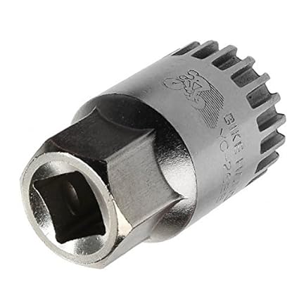

Την τριβή την αφαίρεσα από το σκελετό με αυτό το μαραφέτι: https://images-na.ssl-images-amazon.com/images/I/51P...
Μετά αφαίρεσα απο τα δεξιά ένα λαστιχένιο δαχτυλίδι και φάνηκαν τα ρουλεμάν, αλλά δεν μπορούν να βγουν. Πάντως, όπως είπα δε ξέρω πολλά από επισκευές και δεν είχα ιδέα ότι αυτά δεν ανοίγουν. Θα αγοράσω μια καινούρια, όπως μου πρότεινες.

Χρησιμοποίησες το σωστό καρυδακι για να την αφαιρέσεις.
