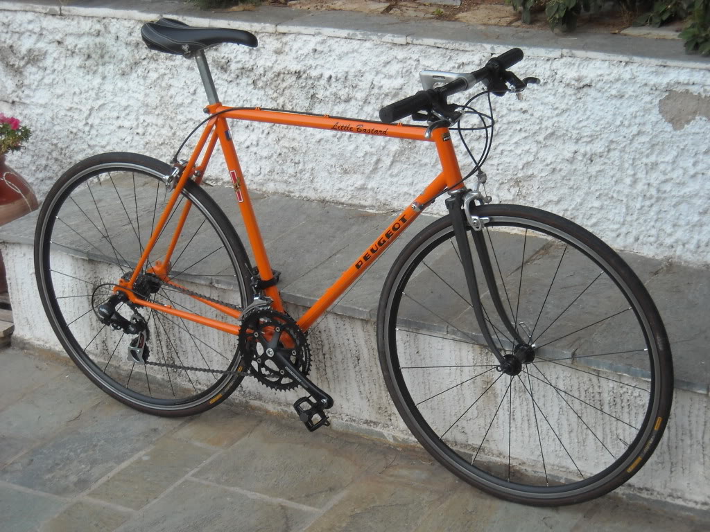

γεια σε ολους..καινουργια εδω!ειμαι κατοχος ενος Mtb αλλα προσφατα αγορασα ενα σκελετο δρομου με μεσαια τριβη και πιρουνι...αυτο που θελω να κανω ειναι να φτιαξω ενα ποδηλατο σαν αυτο τις φωτο.
Αυτο που θελω να ρωτησω ειναι:απο ενα παλιο Mtb εχω λεβιεδομανετες 3χ8 μπορω να το βαλω σε σκελετο κουρσας?λογικα θα πρεπει να αλλαξω μονο τις δαγκανες σωστα?επισης θελω να μου πειτε αν γνωριζετε αν υπαρχει περιτωση να κανει και η πεταλιερα.να βαλω ενα ισιο τιμονι η bull bar και να αγορασω μονο τροχους!δεν ψαχνω κτ πολυ καλο ουτε πολυ ακριβο,θελω οσο πιο οικονομικο γινεται..πως αλλιως μπορω να το φτιαξω ετσι ωστε να μου βγει πολυ οικονομικο αλλιως η αλλη περιπτωση που σκεφτομαι ειναι για μονοταχυτο.ευχαριστω!

Καλησπέρα. Αφενός μεν, οι υπάρχουσες δαγκάνες μπορούν να δουλέψουν συνήθως και με τις μανέτες που έχεις, όπως βλέπεις και στο ποδήλατο της φωτογραφίας. Αφετέρου, πρέπει να μας πεις σε τι πεταλιέρα αναφέρεσαι. Επιπλέον, βάζεις ένα 8αρι ελεύθερο σε έναν οικονομικό τροχό και εκμεταλλεύεσαι πλήρως τα χειριστήριά σου. Ζευγάρι τροχών δίπατων, μαζί με ελεύθερο, αλυσίδα και πίσω ντεραγιέ, θα σου κοστίσουν από 90 ως 120 ευρώ στο περίπου (αναλόγως τα καταστήματα και τις ποιότητες).
Συνολικά, νομίζω πως με 200 ευρώ περίπου για καινούργια περιφερειακά ή με λιγότερα για μεταχειρισμένα, μπορείς να στήσεις το ποδήλατο της φωτογραφίας αν έχεις ήδη σκελετό και πηρούνι.

... δυστυχώς, όσες φωτος και να δούμε, όσα στοιχεία και να γράψεις... η πράξη θα δείξει τι τελικά ταιρειάζει και τι όχι (αυτό που λέμε "δοκιμή και σφάλμα").
Από ("παλιό") ΜΤΒ σε ("νέο") κουρσοσκελετό:
- θεωρώ ότι μπορεί να περάσεις: πεταλιέρα, πετάλια, χειριστήρια φρένων και ταχυτήτων, πίσω ντεραγιέ, σέλα, κασέτα
- το μπροστά ντεραγιέ ίσως να μην κάνει, εξαρτάται από το δακτυλίδι που σφίγγει στον κάθετο άξονα, αν οι άξονες των δυό σκελετών έχουν ίδια εξωτερική διάμετρο είσαι τυχερή..., αλλιώς δεν....
- η παλιά "κασέτα" βγαίνει, ξεβιδώνει. Αν οι "νέοι" τροχοί σου έχουν υποδοχή για βιδωτό ελεύθερο είσαι ΤΖΕΤ. Άρα μην πάρεις νέους τροχούς με πίσω κέντρο για "σύγχρονη" κασέτα.
- φρένα: στο παλιό έχεις μάλλον δαγκάνες Vbrakes. Ο κουρσοσκελετός μάλλον θα θέλει κουρσάδικες δαγκάνες. Ή μήπως έχει υποδοχές για φρένα cantilever (με το "τρίγωνο" συρματόσχοινο από πάνω)?
- Η μεσαία τριβή είναι ένα μεγάλο θέμα. Αν και οι δύο σκελετοί έχουν ίδιο σπείρωμα (πχ αγγλικό /BSA που είναι και το πιο σύνηθες) είσαι πάλι τυχερή. Αλλιώς θα χρειαστείς και νέα κατάλληλη μεσαία τριβή ώστε να μπεί η παλιά πεταλιέρα στον νέο σκελετό.
- υπολόγισε και ένα σκασμό μικρά εξαρτηματάκια ή εξαρτήματα που ίσως χρειαστείς (δεν έχεις γράψει αν έχεις), πχ παλουκόσελο, σφικτήρα του παλουκόσελου στο κάθετο σωλήνα, ποτήρια πιρουνιού, λαιμό τιμονιού, χειρολαβές, συρματα, καλώδια συρμάτων, αλυσίδα, ελαστικά, σαμπρέλες κλπ κλπ....
Τελικό συμπέρασμα: κάποιος ποδηλατάς που θα θέλει να ασχοληθεί (...δεν είναι όλοι... πίστεψέ με) πρέπει να δει από κοντά ότι έχεις και δεν έχεις, και να υπολογίσει τι "περνάει" και τι όχι, και πόσο θα στοιχίσει η όλη μανούρα.
Τέτοιες δουλειές τις κάνουν συνήθως ποδηλάτες που μετά από χρόνια έχουν στοκάρει ένα σκασμό ανταλλακτικά - παλιά - μτχ κλπ και ξαφνικά βρίσκουν έναν σκελετό-ευκαιρεία και λένε "δεν τον ντύνω με ότι έχω να δω τι θα βγει!!".
Δεν θα μπορούσα να τα πω καλύτερα απ ότι σου είπε ο RockaRolla. Με λίγα λόγια, χρειάζεσαι βοήθεια από κάποιον που ξέρει.
φιλε μου ευχαριστω για τις απαντησεις..α)το μπροστα ντεραγιε θα το δοκιμασω σε λιγες μερες αν κανει,β)αφου η παλια κασετα ξεβιδωνει,μπορειτε να μου προτεινετε ποιοι τροχοι κανουν?συγκεκριμενα εχω βρει αυτους στην φωτο,γ)δαγκανες ναι θα χρειαστω οχι δεν διαθετει με συρματοσχοινο,δ)μεσαια τριβη εχει πανω ο σκελετος,αν δεν κανει εχω αλλες 2 πιστευω καποια θα κανει,ε)σαμπρελες και ελαστικα θα αγορασω καινουργια εκτος αν βρω κτ καλο σε μεταχειρισμενο,παλουκοσελο κτλ εχω..Για οτι χρειαστω θα απευθυνθω σε ποδηλατα αλλα τα υπολοιπα θα περασουν απο τα χερια μου..ακριβως αυτο σκεφτηκα και εγω,να παρω εναν σκελετο και να το ΄΄ντυσω΄΄ με οτι εχω και εννοειται οτι μου λειπει να το παρω φυσικα...

Επανέρχομαι πάλι μια και έχω νεότερα για το σκελετό.Μπορώ να πω ότι μέχρι τώρα μου ήρθαν όπως τα είχα φανταστεί για πρώτη κούρσα).Αρχικά,α)το μπροστά ντεραγιέ κάνει μια χαρά το έχω ήδη τοποθετήσει.β)Την παλιά κασέτα την ξεβίδωσα(τροχούς έχω αρχίσει και ψάχνω).γ)φρένα:δαγκάνες Vbrakes. Ο κουρσοσκελετός θέλει κουρσάδικες δαγκάνες που τους έχω παραγγείλει κ περιμένω το μαγαζάτορα να έρθουν(να λες πάλι καλά που έχει και ποδηλατάδικο η περιοχή).Μεσαία τριβή είχε πάνω ο σκελετός αν και δοκίμασα και την παλιά την δική μου και έκανε και εκείνη..Τοποθετήθηκε και η πεταλιέρα..Σέλα οκ μπήκε αν και θα πάρω μια καλύτερη αργότερα.Χειρολαβές έχω..Καλώδια δεν τα πέρασα είναι καινούργια αν κάνει θα τα δοκιμάσω.Αλυσίδα αν μπαίνει η παλιά θα την βάλω και αυτήν προσωρινά για να την αντικαταστήσω με το καλό όταν θα έχει ολοκληρωθεί όπως και το τιμόνι.Δεν με νοιάζει πόσο ελαφρύ θα βγεί και αν θα φοράει τα καλύτερα σημασία για μένα είναι να γίνει η πρώτη κούρσα(και χωρίς αβέρτα λεφτά...)Φίλε μου,τέλος,αυτές τις δουλειές τις έκανα μόνη μου χωρίς την βοήθεια κάποιου ποδηλατά)..Αυτά!
