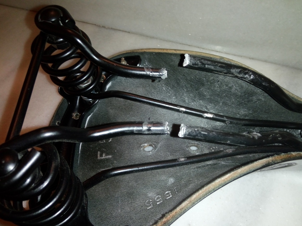

Εκεί που ερχόμουν το πρωί στη δουλειά ακούγεται ένα κρατς. Σταματάω να δω τι έγινε και ανακαλύπτω ότι έσπασε η σέλα. Θα στείλω ένα χεστήριο μειλ στην εταιρία γιατί τη σέλα την αγόρασα πέρσι τον Μάιο. Είναι απαράδεκτο να γίνετεται αυτό σε λιγότερο από χρόνο. Έψαξα λίγο στο internet και είδα ότι και άλλοι είχαν το ίδιο πρόβλημα.
![]() | 443.62 KB |

Ποιό τύπο συνδέσμου χρησιμοποιείς απο τι υλικό είναι,πόσες βίδες έχει 4 ή 2,και πως τις σφίγγεις;

Κράτα μας ενήμερους, υποψιάζομαι πως πρόκειται για την Β17 ή κάνω λάθος; με τα ελατήρια...μου φαίνεται πολύ μα πολύ παράξενο...αν δεν γίνομαι φρικτά αδιάκριτη, ποιο είναι το βάρος σου; αν θες απαντάς και ζητώ προκαταβολικά συγνώμη, αλλά είναι καθαρά ερώτηση από καταναλωτικό ενδιαφέρον...
Πριν λίγο καιρό σου έσπασε ο σκελετός σου στο σημείο κοντά στον κάθετο, κάτω από τη σέλα.
Τώρα σου έσπασα μια από τις πιο ανθεκτικές σέλας, και μάλιστα μάλλον είναι η flyer που τα ελατήρια της απορροφούν τους κραδασμούς.
Μήπως κάτι πάει στραβά με τη θέση σου πάνω στο ποδηλάτο και την κατανομή του βάρους και της πίεσης που δέχεται?
Μήπως η σέλλα είχε καταπονηθεί πολύ στον προηγούμενο σκελετό που σου είχε σπάσει. Μήπως απλά έτυχε και δεν πρόλαβε να σπάσει τότε και έγινε τώρα?
Γενικά θέλει λίγο παραπάνω ψάξιμο, κυρίως για την ασφάλειά σου από εδώ και πέρα.

όντως μου είχε σπάσει και μια selle italia (ή κάπως έτσι) και πάλι στις ράγες.
2 βίδες έχει αλλά δεν ξέρω να εξηγήσω τι τύπος είναι.
@Royal Oak
130 κιλά είμαι και γιαυτό πριν αγοράσω την brooks τους έστειλα μειλ ρωτώντας αν θα με αντέξει η flyer που άρεσε.
Η απάντηση τους:
"There is no weight limit on the saddle. Though the effectiveness of the saddle very much depends on your riding position (upright or leaning forward). If you are in a ore upright position the flyer should be perfectly suited to you. If on the other hand you are leaning froward i'd recommend looking at a B17 Standard."
@Vasscott
πολύ πιθανά όσα λες. Έχω τη συνήθεια να κάθομαι πολύ πίσω στη σέλα και λογικά αυτό θα φταίει.

σ'αυτή τη φράση υπάρχουν δύο πράγματα που θα μπορούσες να αποφεύγεις:
1ο. Το να κάθεσαι!
(Γενικά καλύτερα είναι να μην έχουμε στο μυαλό μας ότι καθόμαστε στη σέλλα πάνω από κάποιο μικρό ποσοστό του χρόνου που κάνουμε ποδήλατο. Βγάλε τα ορθοπέταλα, βγάλε τα σηκώματα σε κάθε μικρή ανωμαλία του δρόμου, βγάλε και τα σηκώματα στα πετάλια στις κατηφόρες ή στα καλά καθούμενα για ...ξεμούδιασμα, τι μένει; Ε, Τόσο καθόμαστε.)
και
2ο. Το να κάθεσαι πολύ πίσω.
(αυτό δημιουργεί ροπές και οι ροπές διάτμηση στις ράβδους στήριξης).
Όμως τι εννοείς να κάθεσαι "πολύ πίσω";
Άν το πολύ πίσω σημαίνει ότι κάθεσαι με τα κοκαλάκια του ισχύου της λεκάνης στο πίσω (πλατύ) μέρος της σέλλας, τότε αυτό είναι το σωστό. Δεν είναι πολύ πίσω.
Άν όμως σημαίνει ότι κάθεσαι πολύ πίσω γιατί θες χώρο, τότε το ποδήλατό σου έχει μικρό οριζόντιο ή σου είναι συνολικά μικρό.

Φοβάμαι δεν φταίει η Brooks... δε πούαρ ντάρλιγκ σέλλα...ση ιζ γκουντ...

"...(αυτό δημιουργεί ροπές και οι ροπές διάτμηση στις ράβδους στήριξης)..."

Δεν ξέρω αν είναι τραβηγμένο αυτό αλλά σκέφτομαι μήπως υπάρχει και η περίπτωση, λόγω βάρους/χρησης, να "έκατσε" η σέλα και να χρειαζόταν τέντωμα, κάτι που να μην έγινε κι έτσι πλέον να μην γινόταν απόσβεση της δυναμης που ασκούσε (το βαρος) στις ράγες με συνέπεια την καταπόνησή τους?
η μορφολογία και λειτουργικότητα του ερειστικού μας συστήματος στην περιοχή της λεκάνης και του ισχίου και η μορφολογία και η λειτουργικότητα της σέλλας συγκροτούν στην ουσία ένα μηχανικό σύστημα που θαρρώ το Διδότου Νο 2 περιγράφει με εξαιρετική σαφήνεια...εγώ δηλαδή πείστηκα μέχρις εσχάτων...Διδότου εύγε!!!
το μυστήριο απαντήθηκε και μένει το Γεράκι να γερακωθεί κατά πώς πρέπει γενικώς και ειδικώς...
Πρεπει να εχει να κανει με την προηγουμενη χρηση της σελλας στο οριο της (τερμα μπροστα η τερμα πισω) πραγμα που οντως δημιουργει μεγαλες ροπες ειδικα αν δεχεται μεγαλο βαρος. Με επακολουθη κοπωση των ραβδων στηριξης στα σημεια που εμφανιζεται η μεγιστη ροπη/δυναμη. Δηλαδη εκει που "βγαινουν" οι ραβδοι της σελλας απο τα στηριγματα τους.
Μια κοντινη φωτογραφια των σπασιματων, μπορει να αποκαλυψει πολλα. Ειδικα οσον αφορα την κοπωση.

με την έκφραση γερακωθεί εννοώ μήπως τα 130 κιλά να γίνουν 100 και να αγοράσει ένα θηρίο ποδήλατο να βγάλει το γερακίσιο άχτι του;;;

..........................saddle bracket(συνδέσμου σέλλας-παλουκόσελλου).
Θα έψαχνα να βρώ παλουκόσελλο με μία βίδα σφιξίματος κατά την φορά του παλουκόσελλου και δεν θα χρησιμοποιούσα πια συνδέσμους που έχουν μία βίδα αριστερά μία δεξιά.
Το πρώτο καπακώνει τις ράγες της σέλλας και ασκεί ομοιόμορφα τις δυνάμεις ενώ απορροφά/δέχεται τις πιέσεις έχοντας μεγαλύτερο ευρος τιμών,αντίθετα όταν η βίδα βρίσκεται παράλληλα με το τιμόνι και σφίγγει την σέλα απο δεξιά και αριστερά τείνει να φέρει τις ράγες κοντύτερα μεταξύ τους ασκώντας πολύ πιθανόν λάθος τις δυνάμεις και περιορίζοντας κατά πολύ τα όρια καταπόνησης.
Και πάλι δεν σημαίνει πως θα λύσεις το αρχικό πρόβλημα αλλά συνηθίζεται σε περίπτωση ακραίας καταπόνησης να σπάνε αυτά πρωτού προλάβει να σπάσει η σέλα.

- Κάθομαι πολύ πίσω σημαίνει ότι κοκαλάκια του ισχύου της λεκάνης βρίσκονται εκεί που είναι τα πριτσίνια στη brooks.
Ίσως να είναι και σωστή η θέση μου τελικά
- Η σέλα δεν έχει κλείσει καν χρόνο. Λογικά δεν θα χρειάζεται τέντωμα το δέρμα τόσο νωρίς.
- Ο Columbus είπε κάτι σωστό που μόλις τώρα το συνειδητοποίησα, Μέχρι το Γενάρη, που έσπασε ο σκελετός του προηγούμενου ποδηλάτου, η σέλα ήταν τραβηγμένη τέρμα πίσω.
- Μακάρι να έκανα πολύ ποδήλατο. Λόγω χρόνου το έχω μόνο για να πηγαινοέρχομαι στη δουλειά. Σκάρτα 17km συνολικά, καμιά ωρίτσα κάθε μέρα. Αν βγάλεις όμως ΣΚ, διακοπές Χριστουγέννων/Πάσχα/Καλοκαιριού, Αργίες, Εθνικές επετείους, βροχές άντε να μένουν 170-180 διαδρομές το χρόνο.
- Αφήνω ασχολίαστο το χάσιμο βάρους.
- Το παλουκόσελο έχει 2 βίδες παράλληλες στον οριζόντιο. Βολικό είναι καθώς ανάλογα με το ποια βίδα σφίγγεις ανεβαίνει ή κατεβαίνει η μύτη της σέλας.
Όχι. Δεν είναι.
Τα ισχυακά οστά είναι για να εδράζονται στο πλατύ μέρος της σέλλας.
Τα "πριτσίνια" είναι στο πίσω "γύρισμα / κατέβασμα / τέλειωμα" της σέλλας!
Δεν είναι σέλλα εκεί.
Εσύ δεν κάθεσαι απλά πολύ πίσω.
Κάθεσαι τόσο πίσω που είσαι εκτός σέλας!
Γιατί όμως;
Προφανώς θες χώρο.
Σκέψου το:
Κοντός οριζόντιος;
Κοντός λαιμός;
Περίεργο τιμόνι που σε φέρνει πίσω;
Μικρό νούμερο όλο το ποδήλατο;
...είσαι ιδιοκτήτης εταιρείας πετρελαιοειδών και προσπαθείς να μας πείσεις ότι ποδήλατα και εξαρτήματα είναι χάρτινα, σπάνε εύκολα για να αυξήσεις τις πωλήσεις σου!
Σταματώντας το τρολλάρισμα, σε συνδυασμό με το σπασμένο πλαίσιο κάτι πολύ πολύ λάθος πρέπει να κάνεις γιατί δεν δικαιολογείται διπλή αστοχία σε παραπλήσια τμήματα. Η έκκεντρη φόρτιση από μεγάλο offset και πίσω τοποθετημένη σέλα, το αυξημένο σωματικό βάρος, το να περνάς τις ανωμαλίες με όλο το βάρος στη σέλα δεν καταστρέφουν έτσι εύκολα ένα ποδήλατο από μόνα τους, αλλά εάν τα συνδυάσεις όλα μαζί μπορεί να υπάρχει πρόβλημα.
Τώρα ψώνισες σκελετό με 27.2 παλουκόσελο που είναι πιο ευαίσθητο και κυρίως ο σκελετός στο σημείο που σου έσπασε το Sirrus, αλλά τουλάχιστον βάλε ένα μακρύ 400άρι παλουκόσελο με 0 offset για προστασία του πλαισίου και μηχανισμό που να κάνει για οβάλ ραγες κάρμπον σέλα που μοιράζουν το βάρος καλύτερα στις ράγες, για προστασία της σέλας. Και φυσικά σηκωνόμαστε στις λακούβες πρώτα για εμάς και τον καλύτερο έλεγχο του ποδηλάτου και μετά για το ποδήλατο και τα εξαρτήματα του.
