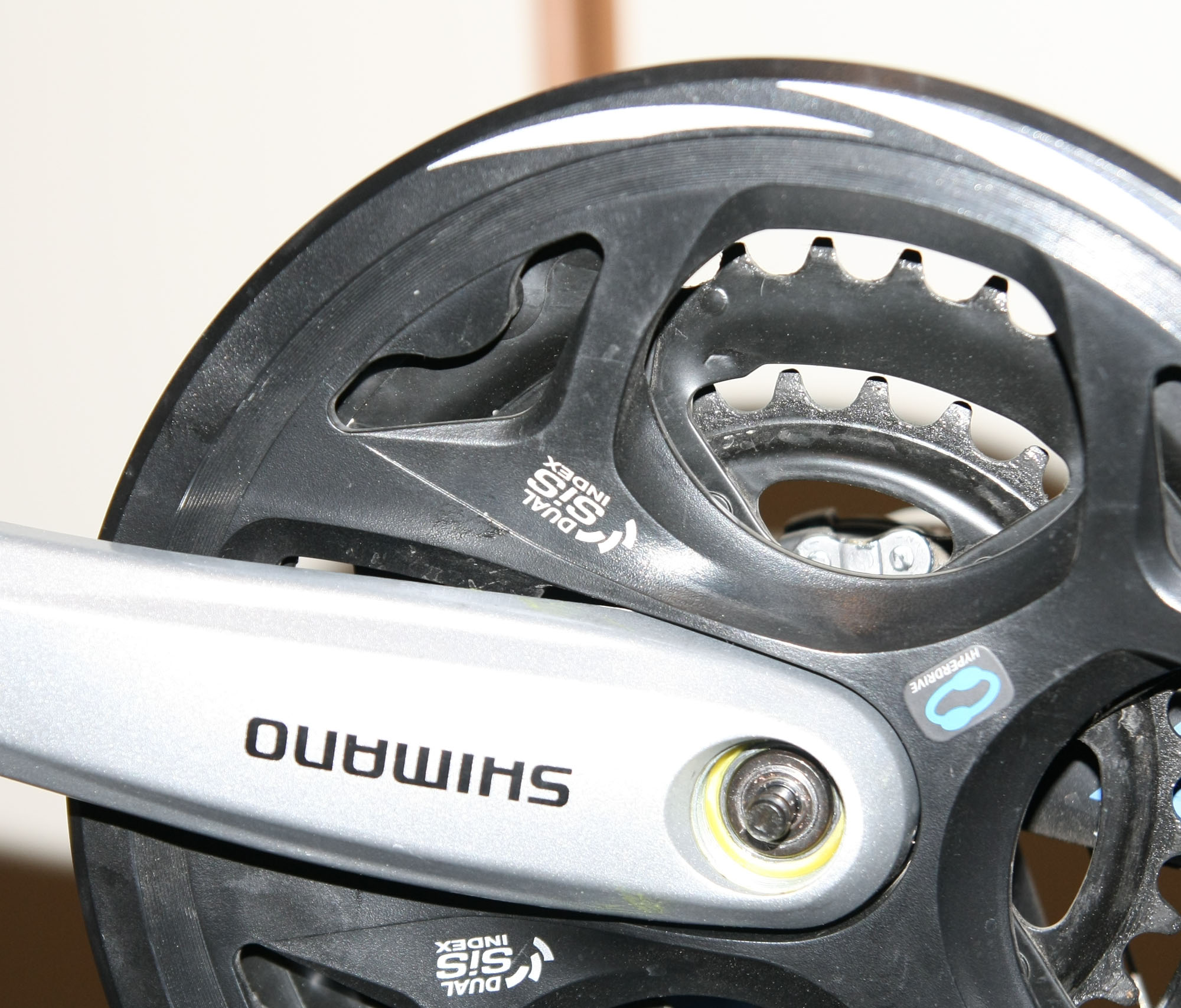

Προσπάθησα να βγάλω τον δισκοβραχίονα (Shimano FC-M311) από ένα kona dew
Είναι η πρώτη φορά που κάνω κάτι ανάλογο και έχω το εξής πρόβλημα:
Έβγαλα αρχικά (από την δεξξιά πλευρά)την βίδα με το αλλεν και μετά βίδωσα τον crank extractor όπως λέει εδώ http://www.youtube.com/watch?v=GMuOIaVonrI
Όσο κι αν βίδωνα δεξιόστροφα όμως δεν γινόταν τίποτα. Στα βίντεο που βλέπω φαίνεται κάτι απλό από άποψη δύναμης. Βγάζοντας τον crank extractor έχω την εντύπωση ότι ένα κομμάτι του έχει μείνει μέσα; Μήπως έπρεπε κάτι να αφαιρέσω πριν;
Στο http://www.youtube.com/watch?v=moIUDAyRH2I λέει στο 1:21 για old style και new style cranks. Μήπως έπρεπε να αφαιρέσω κάτι πριν βάλω τον extractor?
Επισυνάπτω φωτογραφίες. Στην πρώτη φαίνεται αυτό που λέω ότι "έχει μείνει μέσα"
Παρακαλώ τα φώτα σας

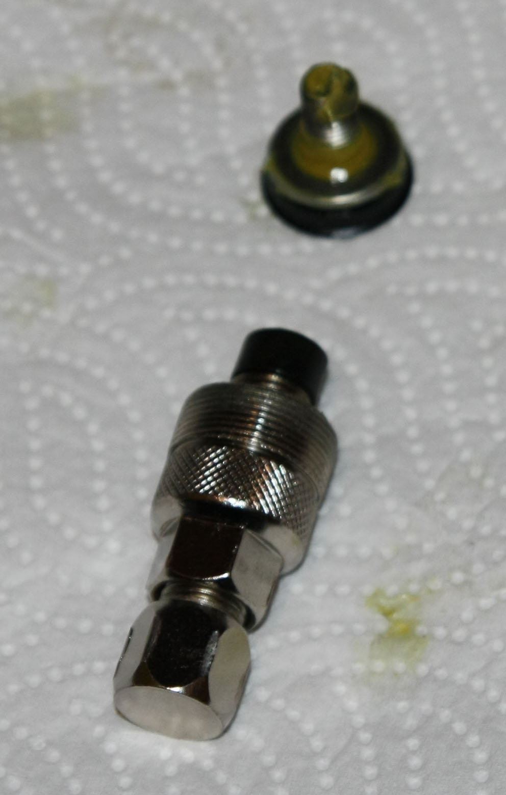

υπάρχει περίπτωση αυτό που φαίνεται στην 1η φωτογραφία να είναι ένα κομμάτι του crank extractor που έσπασε; λέω εγώ τώρα... ελπίζω να μην έκανα καμια μεγάλη βλακεία...

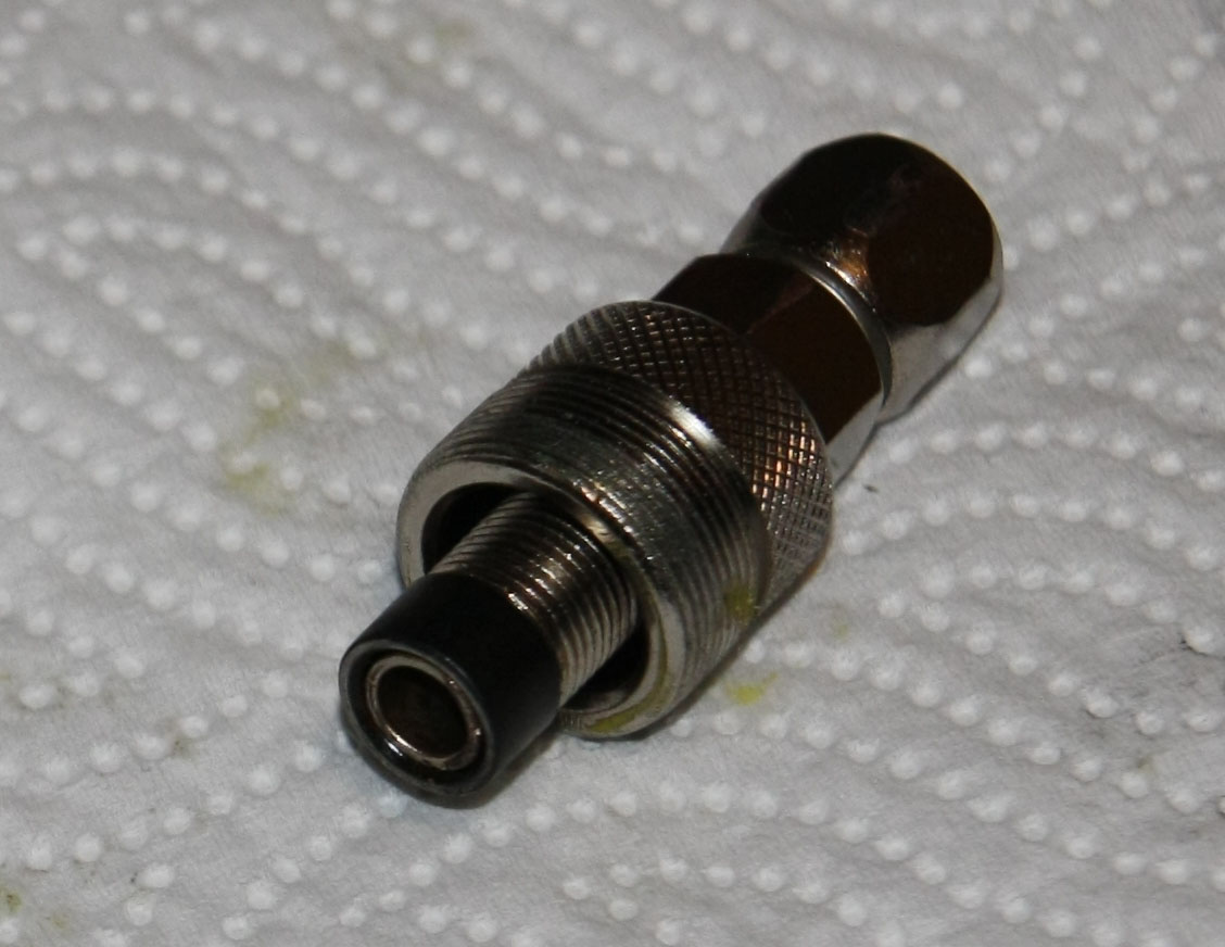

επισυνάπτω και μια καλύτερη φώτο του crank extractor όπως είναι τώρα... του λείπει κάτι; (IMG_4653_)
Καποια μοντελλα εξωλκεων δισκοβραχιονων, ιδιαιτερα τα νεοτερης σχεδιασης, εχουν σχεδιαστει/κατασκευαστει για να λυνουν οχι μονο δισκοβραχιονες που εδραζονται σε αξονα με τετραγωνο (κωνικο) ακρο, αλλα και δισκοβραχιονες που εδραζονται σε αξονα τυπου Hollowtech I, η αλλιως Οctalink, με αξονα μεγαλυτερης διαμετρου/διατομης.
Αυτοι λοιπον οι εξωλκεις, εχουν ενα προσθετο εξαρτημα/ανταπτορα (κατι σαν κυλινδρικο δισκακι) το οποιο τοποθετειται στη "μυτη" του κυριως πυρου του εξωλκεα, και χρησιμοποιειται μονον οταν ο δισκοβραχιονας ειναι τυπου Octalink, οποτε ο αξονας ειναι μεγαλυτερης διαμετρου, και συνεπως χρειαζεται για την εξωλκευση αυτο το μεγαλυτερης διαμετρου δισκακι.
Οταν προκειται για συμβατικο δισκοβραχιονα που εδραζεται σε αξονα με τετραγωνο (κωνικο) ακρο, αυτος ο επιπλεον ανταπτορας, πρεπει να αφαιρειται, πριν τοποθετηθει ο εξωλκεας στο μπρατσο του δισκοβραχιονα.
Απ'οτι φαινεται, δεν αφαιρεσες αυτον τον ανταπτορα, με αποτελεσμα οχι μονο να μην αφαιρεσεις το δισκοβραχιονα, αλλα και να καταφερεις να σφηνωσεις τον ανταπτορα στο αλουμινιο του δισκοβραχιονα.
Πληροφοριακα, ησουν μαλλον τυχερος, γιατι αν επεμενες ακομη λιγο ζοριζοντας κι αλλο τον εξωλκεα, θα "κουρευες" τα σπειρωματα του δισκοβραχιονα, πανω στα οποια βιδωνει ο εξωλκεας.
Τι γινεται τωρα:
Ξεβιδωσε τον πειρο του εξωλκεα απο το σωμα του εξωλκεα, και βιδωσε/τοποθετησε τον παλι (τον πειρο) πανω στον ανταπτορα που εχει μεινει σφηνωμενος στο δισκοβραχιονα.
Κατοπιν χρησιμοποιωντας τον πειρο σαν μοχλο/προεκταση του ανταπτορα, προσπαθησε να τον ξεσφηνωσεις χτυπωντας τον στην ακρη μαλακα και προσεκτικα απο δεξια κι αριστερα διαδοχικα, με μια ματσολα, ενα ξυλο,κλπ., ωστε να ξεσφηνωσει.
Αφου ξεσφηνωσει, κι αφαιρεθει ο ανταπτορας, ξαναμονταρισε τον πειρο στον εξωλκεα (αλλα χωρις τον ανταπτορα αυτη τη φορα), και ξαναβιδωσε τον εξωλκεα στο δισκοβραχιονα κλπ, κατα τα γνωστα.
Edit:
Παρατηρωντας την καινουρια φωτογραφια που παραθετεις, φαινεται καθαρα οτι ο ανταπτορας δεν βιδωνει στο ακρο του πυρου, αλλα απλα μπαινει μεσα στην κυλινδρικη υποδοχη/τρυπα που εχει ο πυρος.
Οποτε, ειτε τοποθετεις τον πυρο (αφου τον ξεβιδωσεις απο το κυριως σωμα του εξωλκεα) πανω στην ακρη του ανταπτορα και χρησιμοποιωντας τον σαν μοχλο ξεσφηνωνεις τον ανταπτορα, η εναλλακτικα βρισκεις μεταλλικο σωληνα καταλληλης διαμετρου που να μπορει να τοποθετηθει σχετικα σφιχτα πανω στην ακρη του ανταπτορα, και με τη βοηθεια του τον ξεσφηνωνεις.
Μην ανησυχεις, δεν εχει σπασει (ακομη) τιποτα.

Πρώτα πρώτα ευχαριστώ για τη μακροσκελή απάντηση
Ο ανταπτορας δηλ απλά είναι σφηνωμένος, όχι βιδωμένος κάπου, σωστά;
Ο πύρος (εννοεις το εσωτερικό του εξωλκέα;) δεν βγαίνει από τον εξωτερικό του (αυτό εννοείς κύριο σώμα;) γιατί το εμποδίζει η μαύρη ροδέλα που φαίνεται στη φώτο. Αν βιδώσω τέρμα όμως το εσωτερικό (πύρο) τοτε κουμπώνει στον αντάπτορα. Βέβαια γυρίζοντάς το δεν κάνει τίποτα... Μάλλον τον έχω πιέσει πάρα πολύ...
Η δεύτερη λύση δύσκολη... δεν έχω κάτι
Αν προσπαθήσω να τραβήζω τον αντάπτορα με μια πένσα;
Δεν με ενδιαφέρει αν έχω χαλάσει/χαλάσω κάτι στον δισκοβραχίονα, να βάλω άλλον ήθελα. Να έχω κάνει κάτι στο πλαίσιο δεν υπάρχει περίπτωση ε;
strouf
Εικόνα strouf
έχεις καλές πιθανότητες να το ξεσφηνώσεις με πένσα ή ότι στιβαρότερο χωράει εκεί.
Όχι, δεν έγινε καμμιά ζημιά ούτε στο σκελετό ούτε και στον δισκοβραχίονα.
georgeb
Εικόνα georgeb
ευχαριστώ πολύ και τους 2 και ιδιαίτερα τον colombus για την κατατοπιστικότατη απάντησή του.
τελικά ο 1ος τρόπος δούλεψε. Βάζοντας τον πύρο μέσα στον αντάπτορα και χτυπώντας τον ελαφρά βγήκε αμέσως (ενώ τραβώντας τον με πένσα δεν έβγαινε)
Τελικά ο δισκοβραχίονας βγαίνει με λίγη δύναμη... πριν έσφιγγα, έσφιγγα και τίποτα...
Παθαίνοντας μαθαίνεις...
