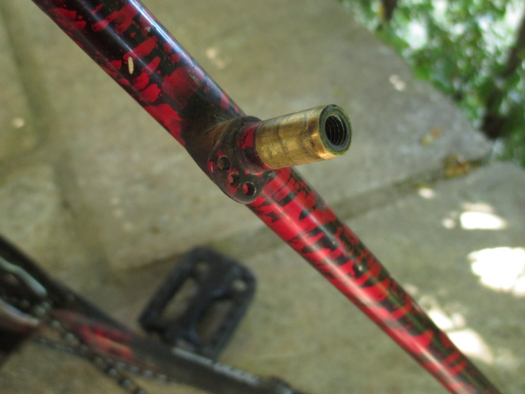

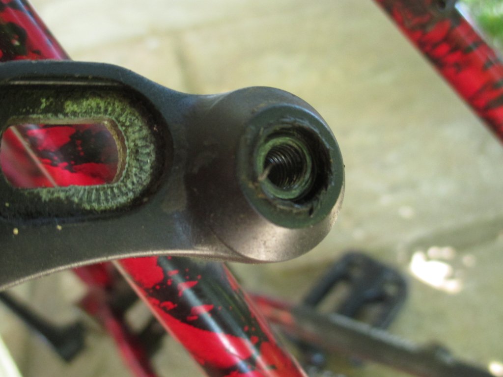

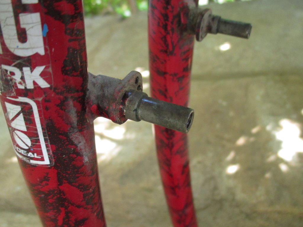

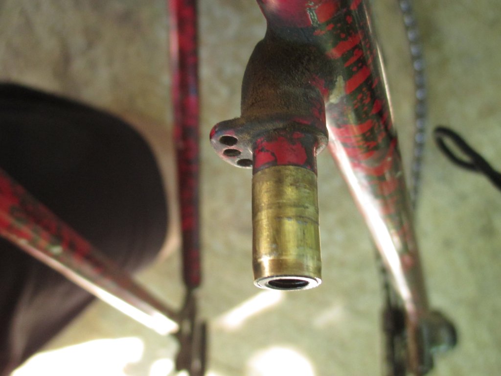

Γεια σας. Είπα να ομορφύνω λίγο το παλιό μου ιντεάλ και για αρχή να του φτιάξω ένα πιο όμορφο χρώμα. Ξεκίνησα το λύσιμο και για αρχή ήταν όλα οκ, μέχρι που πήγα να βγάλω τους βραχίονες των πίσω φρένων, τα οποία ήθελα και να κρατήσω αν ήταν δυνατό. Μάλλον από δυνατό σφίξιμο της βίδας που συγκρατεί κάθε βραχίονα, ένα χιτώνιο που είχαν οι βραχίονες εσωτερικά κόλλησε στον οδηγό του φρένου. Η λύση που σκέφτομαι είναι να τρίψω τα χιτώνια μέχρι να κοπούν σε δυο αντιδιαμετρικά σημεία. Στις φωτογραφίες ο φυσιολογικός οδηγός των φρένων, ο οδηγός με κολλημένο το χιτώνιο ή όπως αλλιώς λέγεται, και ο δεύτερος βραχίονας του πίσω φρένου, όσο κατάφερα να τον βγάλω μέχρι τώρα. Ελπίζω ότι δεν είμαι ο πρώτος με αυτό το πρόβλημα και ότι κάποιος θα το έχει ήδη λύσει. Ευχαριστώ!

μερικά βγαλμένο
κολλημένο χιτώνιο
Όπως θα έπρεπε να είναι
Πάλι το κολλημένο
...και γνωστο το προβλημα.
Οφειλεται σε υπερβολικο σφιξιμο της βιδας που συγκρατει το μπρατσο του φρενου πανω στον αξονα (pivot) του.
Τωρα η λυση ειναι αυτη που προτεινεις. Αφαιρεση του μπρουτζινου χιτωνιου (με αντιδιαμετρικο κοψιμο/λιμαρισμα του), και τοποθετηση καινουριου μπρατσου.
Πριν ομως απο την τοποθετηση του καινουριου μπρατσου, πρεπει να επισκευαστει η ακρη του pivot, η οποια εχει "κεφαλωσει"/πλατυνει απο το σφιξιμο της βιδας, κι εμποδιζει τωρα το χιτωνιο να βγει (και το καινουριο μπρατσο να μπει):
Με μια πλατεια ψιλιδοντη λιμα, πρεπει να λιμαρεις το "δοντι" που εχει σχηματιστει πανω στον αξονα/pivot απο την πλαινη/κυλινδρικη πλευρα, χωρις να πειραξεις την "προσοψη"/τρυπα του αξονα. Με προσοχη ομως, να αφαιρεσεις μονο το δοντι, χωρις να πειραξεις/ξυσεις την υπολοιπη καμπυλη εξωτερικη επιφανεια του αξονα.
Μετα καθαριζεις προσεκτικα τα γρεζια απο το λιμαρισμα, γρασσαρεις, τοποθετεις το καινουριο μπρατσο, και τελειωσες.
