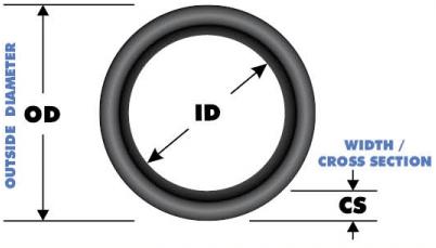

Επειδή πρόσφατα αγόρασα o-rings από τον Σταματιάδη τα οποία μου φανήκαν ολίγον τι πανάκριβα... κοίταξα στο ebay αλλά δεν καταλαβαίνω τι σημαίνουν οι διαστάσεις!
Ενδιαφέρομαι για εξωτερικής διαμέτρου π.χ. 9mm (μικρούλια), μπορεί κάποιος να μου εξηγήσει, βάσει ΟD/ID/CS, τι είναι αυτές οι διαστάσεις που γράφουν στην αγγελία ώστε να επιλέξω σωστά;
100pc Replacement Rubber Black O-Rings Fit Sizes 1.6mm ~ 20mm Ear Expander Taper
Ευχαριστάω!
...καποιο o-ring, ο πωλητης σου ζηταει παχος, εσωτερικη και/η εξωτερικη διαμετρο.
Τωρα τι εννοει ο Ταϊβανεζος με τα στοιχεια που δινει, αγνωστο.
Παντως αν τα O-ring που θελεις δεν προκειται να χρησιμοποιηθουν σε καποια απαιτητικη εφαρμογη, ρωτησε κι αλλου για o-ring.
Τα χαμηλοτερης ποιοτητας ειναι φθηνοτερα. Εκτος κι αν ψαχνεις για πολυ "δυσκολες" διαστασεις.
Αλλα και τοτε, αν δεν προκειται για καποια super εφαρμογη, πιθανον να καλυπτεσαι με o-ring παραπλησιων διαστασεων που βρισκονται σε πιο φθηνες τιμες στο εμποριο.

Οι διαστάσεις είναι: ID x CS ή d1 x d2 σε mm.
Άλλο ένα κατάστημα: (pack)O-ring oring ID 4 x 1,2 OD

η τιμή ανεβαίνει ανάλογα με τι χρήση θέλεις να κάνεις
δλδ αν η πίεση είναι μεγάλη
αν το υγρό είναι καυστικό
αν η θερμοκρασίες είναι ακραίες
και την σπανιότητα της διάστασης
έχω δει o-ring να κάνει κάτι δεκάρες
και να κάνει κάτι ευρό από το ίδιο κατάστημα
:D
α και κάτι τελευταίο
τα παλιά oring Που βγάζεις συνήθως έχουν ανοίξει οπότε καλύτερα να μετρήσεις και το που θα μπει ή αν υπάρχει service manual να πάρεις τα νούμερα από εκεί

"διαμετρου 3-15mm" εννοείς εσωτερικής διαμέτρου 3-15mm x διατομής ;
Πρόσεξε αν αγοράσεις o-ring π.χ. 3,00 x 1,50 mm = 3 + 1,5 + 1,5 = 6mm εξωτερικής διαμέτρου.
