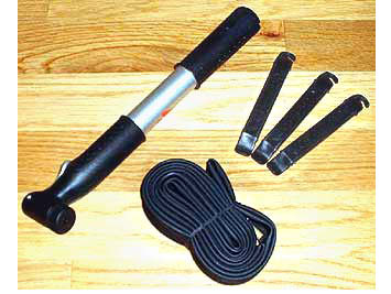

Θα χρειαστούμε:
μια αεραντλία
ενα αεροθάλαμο
λεβιέ αλλαγής ελαστικού
θα χρειαστεί να έχουμε την σωστή διάσταση καθώς και τον σωστό τύπο βαλβίδας (αυτόματη-αυτοκινήτου A/V ή γαλλική F/V) του αεροθάλαμου μας.

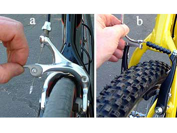

Η πρώτη μας δουλειά είναι να ανοίξουμε τα φρένα όπως στις φωτό ..
Στα v-brakes πρέπει να βγάλουμε το καλώδιο του φρένου από τον οδηγό του,
στα φρένα της κούρσας υπάρχει ειδικος μοχλός και
στα δισκόφρενα δεν χρειάζετε να κάνουμε τίποτα.
Μία σημαντική πληροφορία για τα δισκόφρενα είναι ότι μετά το βγάλσιμο του τροχού προσέχουμε να μην πιέσουμε την μανέτα του φρένου γιατί ετσι θα κλείσουν τα τακάκια του φρένου και δεν θα μπορούμε να ξαναβάλουμε τον τροχό στην θέση του.

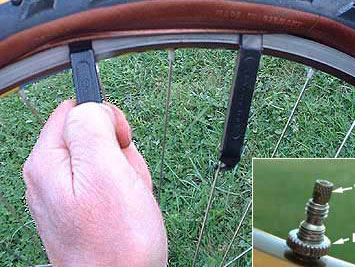

Για βαλβίδες τύπου Presta (ένθετη φωτό), ξεβιδώστε την άκρη της βαλβίδας και αφήστε τον αέρα να βγεί. Για βαλβίδες τύπου Schraders, με τη βοήθεια του υπομόχλιου, πιέστε στο εσωτερικό της βαλβίδας έτσι ώστε να αφαιρεθεί αέρας από το λάστιχο.
Ξεκινώντας από την αντίθετη πλευρά της βαλβίδας τοποθετήστε το ένα υπομόχλιο έτσι ώστε να μπορέσει να μπει κάτω από την άκρη του λάστιχου. Πιέστε πρός τα κάτω αρχικά και μετά πρός τα πάνω και έξω, έτσι ώστε να μπορέσει να βγεί το λάστιχο από το στεφάνι. Αν μπορείτε, γαντζώστε το υπομόχλιο σε μια ακτίνα (πολλά υπομόχλια είναι κατασκευασμένα με αυτή τη δυνατότητα), ή κρατήστε το σταθερό. Τοποθετήστε το άλλο υπομόχλιο περίπου στα 15-20 εκατοστά μακριά και κάντε το ίδιο (κυρίως φωτό). Επαναλάβετε την ίδια διαδικασία με τα δύο ή τρία υπομόχλια μέχρι να μπορέσετε να αφαιρέσετε το λάστιχο ολοκληρωτικά. Στη συνέχεια, πιάστε τη σαμπρέλα και τραβήξτε τη προς τα έξω.

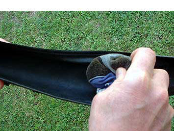

Είναι πολύ σημαντικό να βρείτε το λόγο που τρύπησε το λάστιχο. Κάποιο γυαλί ή άλλο αιχμηρό αντικείμενο, οτιδήποτε και αν είναι αυτό θα πρέπει να εντοπιστεί και να αφαιρεθεί. Αν το αντικείμενο αυτό παραμείνει μέσα στο λάστιχο, θα τρυπήσει και την καινούρια σαμπρέλα. Για να το εντοπίσετε, βγάλτε το ποδηλατικό σας γάντι ή χρησιμοποιήστε κάποιο πανάκι και σκουπίστε το εσωτερικό του λάστιχου και προς τις δύο κατευθύνσεις (φωτό). Εάν κάποιο αιχμηρό αντικείμενο είναι ακόμα στο λάστιχο θα το αφαιρέσει το γάντι σας ή το πανί. Εάν πάλι δεν βρείτε τίποτα, τότε σημαίνει ότι το αντικείμενο που προκάλεσε την τρύπα, έφυγε κατά την διαδικασία αφαίρεσης του λάστιχου και της παλιάς σαμπρέλας.

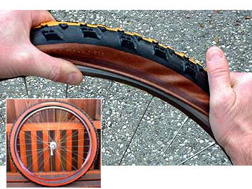

4. Με λίγα εκατοστά για να ολοκληρωθεί η πλήρη τοποθέτηση του λάστιχου, το λάστιχο θα γίνει πολύ σφιχτό (σα να είναι μικρότερο σε σχέση με το στεφάνι) και θα σας δυσκολέψει αρκετά για να μπεί στο στεφάνι. Σιγουρευτείτε ότι δεν υπάρχει καθόλου αέρας στη σαμπρέλα. Πάρτε τη θέση του βαθύ καθίσματος και ακουμπήστε τον τροχό στα γόνατά σας έτσι ώστε να υπάρχει κάποια αντίσταση. Με το δυνατότερό σας χέρι πιάστε τη μια άκρη του λάστιχου και κρατήστε τη σφιχτά. Με το άλλο σας χέρι και με την παλάμη σας σπρώξτε δυνατά έτσι ώστε ή άλλη άκρη του λάστιχου να γλιστρήσει και να μπει μέσα στο στεφάνι (κυρίως φωτό). Μην προσπαθήσετε να βάλετε το υπόλοιπο λάστιχο στο στεφάνι με την πρώτη προσπάθεια. Είναι πολύ σφιχτό και θα πρέπει να προχωρήσετε πόντο πόντο μέχρι την πλήρη επανατοποθέτησή του.
