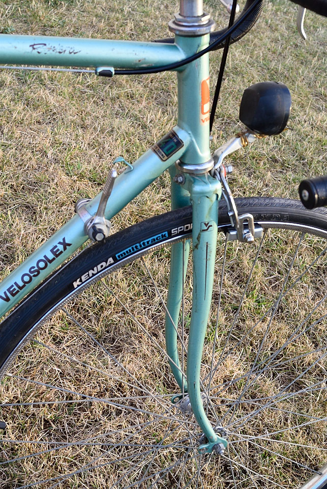

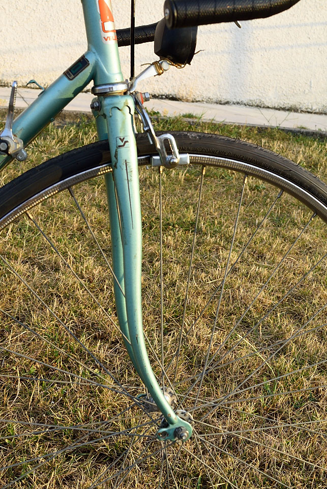

Αποφάσισα να χρησιμοποιήσω μετά από δεκαετίες το παλιό μου ποδήλατο. Αυτή την στιγμή είναι λειτουργικό αλλά χρειάζομαι να βρω το μπροστά πιρούνι για να αλλάξω το παλιό το οποίο έχει στραβώσει προς τα πίσω όπως φαίνεται και στις φωτογραφίες.
Θα εκτιμούσα εάν κάποιος με βοηθούσε στην αναζήτηση του αυθεντικού πιρουνιού ή εάν αυτό δεν είναι δυνατό, κάποιου πιρουνιού συμβατού με το παλιό.
Τέλος, θα μπορούσε να επιδιορθωθεί (πχ με κάποια πρέσα) χωρίς να χαθεί η μηχανική αντοχή του;

Δείχνει ίδιο αλλά μου φαίνεται έχει πιο μεγάλο σωλήνα πιρουνιού απ΄ότι το κούτελο του ποδήλατου το οποίο το μέτρησα να είναι λίγο κάτω από 15cm (φωτογραφία). Μήπως θα έπρεπε να βγάλω και το δικό μου πιρούνι για να είμαι σίγουρος;
Επειδή δεν έχω ιδέα από τιμές, 66 ευρώ είναι καλή τιμή;
Χρειάζεσαι μεγαλύτερο steerer (σωλήνα πιρουνιού) για να καλύψει τα ποτήρια και να βιδώσουν επάνω και τα παξιμάδια. Λογικά τα +3 περίπου cm που έχει αυτό σε καλύπτουν. Και μεγαλύτερο λίγο να είναι, θα μπουν 1-2 αποστάτες και θα είναι οκ. Το πρόβλημα θα ήταν να είναι πιο κοντό.
Για το κόστος τώρα (που φυσικά πάει παραπάνω με τα μεταφορικά), τα 66 ευρώ μπορεί να μην είναι καμιά τρελή ευκαιρία , αλλά ούτε και υπερβολικά, ειδικά για NOS.
Το θέμα είναι ότι όταν ψάχνεις κάτι πολύ συγκεκριμένο και παλιό, εκεί δεν μπορείς να κρίνεις το κόστος μόνο βάσει της αγοράς.
Μπορεί δλδ να βρεις κάποιο άλλο πιρούνι που θα σου κάνει λειτουργικά στα 30-40-50 ευρώ. Δε θα είναι όμως το δικό του. Οπότε εκεί αποφασίζεις τι θες εσύ να πετύχεις.
Πάντως είναι περίπτωση να πετύχεις ακριβώς αυτό που χρειάζεσαι και με αυτό το σκεπτικό, τα 66 ευρώ δεν είναι υπερβολικά. Μπορείς αν θες να ζητήσεις και κάποια καλύτερη τιμή από τον πωλητή.

Αν είσαι Αθήνα, σίγουρα υπάρχουν ποδηλατάδικα που ασχολούνται με επισκευή ατσάλινων σκελετών και πιρουνιών και διαθέτουν καλίμπρα πιρουνιού για να επισκευάσεις το πιρούνι σου...
Δεν είμαι από Αθήνα αλλά άμα κάποιος γνωρίζει κάποιον καλό ποδηλατά στην Αθήνα που μπορεί να το φτιάξει το πιρούνι θα το εκτιμούσα εάν με ενημέρωνε σε αυτό το νήμα ή με πμ εάν αυτό δεν είναι σύμφωνο με τους κανονισμούς του forum.

Θα το μετρήσεις με ακρίβεια, θα τσεκάρεις και με τον πωλητή και μετά θα αγοράσεις. Μεγαλύτερο δεν έχεις πρόβλημα.
Πάντως αν μπορείς να το επισκευάσεις, τότε δεν το συζητάμε.
