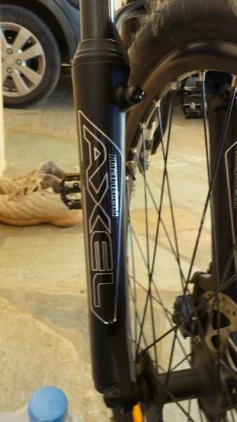

Axel manitou προβλημα με κλειδωμα
Καλησπερα
Εχθες κανοντας καποια μικρα αλματακια ειχα κλειδωμενη την αναρτηση με αποτελεσμα τελικος να σπασω εντελως το κλειδωμα οπως και να μην δουλευει καθολου το δεξι ψαλιδι που ρυθμιζει την επαναφορα.
Τωρα την μονη ρυθμιση που μπορω να κανω ειναι απο αριστερα για την σκληροτητα του ελατηριου.
Λαδια δεν χανει και πριν απο αυτο δουλευε κανονικα.
Υπαρχει τροπος να το φτιαξω μονος μου;
Το ποδηλατο ειναι ενα Trek MBK 2003 το οποιο επανεφερα στην ζωη μετα απο καποια χρονια απραξιας.
Ευχαριστω
gmavro
Τελικα μπηκα στον πειρασμο και την ανοιξα... απλα πραγματα :)
Και το λοιπον ηταν οτι ειχε μεσα ελαχιστο λαδι και ετσι δεν μπορουσε να δουλεψει.
βαζοντας καινουργιο λαδακι εγινε σαν καινουργια και παλι.
