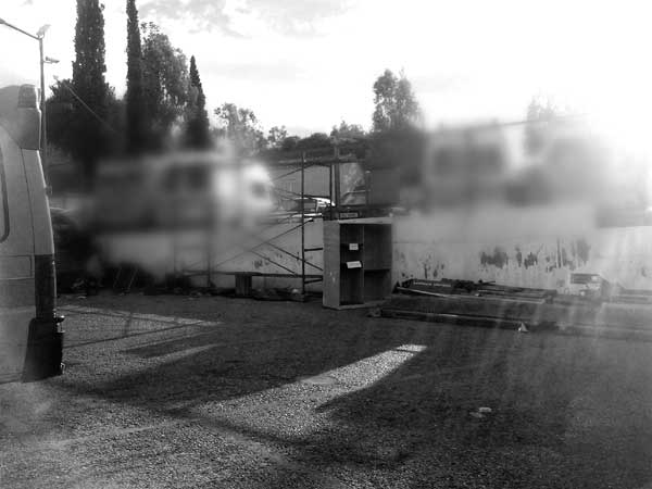

Σήμερα στις 10 το πρωί η παρακάτω φωτό δείχνει μέρος της εικόνας της πίσω πλευράς του κτιρίου όπου δεν μπορεί να τοποθετηθούν θέσεις στάθμευσης ποδηλάτων διότι «ενοχλούν»:

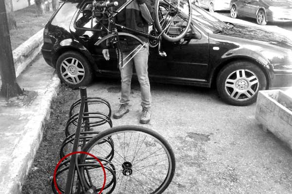

Είχα αναφέρει οι θέσεις να είναι τύπου U ώστε με ένα κατάλληλο λουκέτο να μπορεί κάποιος να κλειδώσει το πλαίσιο μαζί με τον πίσω τροχό. Είχα δώσει λινκς προδιαγραφών, ήμουν σαφής και αναλυτικός και απέχω μόλις τρεις πόρτες από το Τμήμα Τεχνικού που ασχολήθηκε με το θέμα. Τελικά προτιμήθηκαν θέσεις τύπου ΣΠΙΡΑΛ ΠΟΛΥ ΜΙΚΡΟΥ ΥΨΟΥΣ. Ήταν φτηνές (ποιος τρελός θα τις έπαιρνε αν όχι το Δημόσιο) και στην ίδια τιμή πήραμε ΔΥΟ ώστε να έχουμε ΚΑΙ για τους επισκέπτες μας!

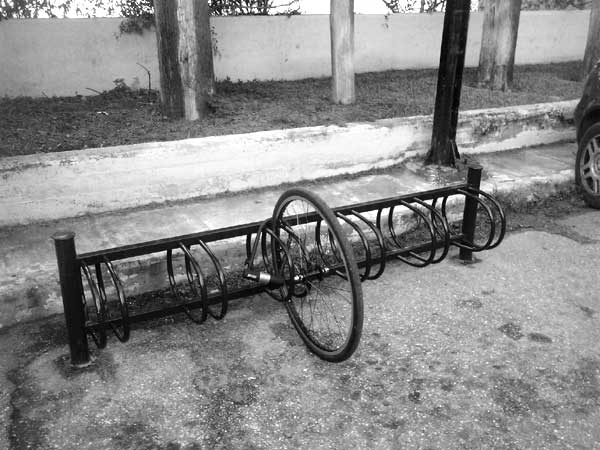

Για να μην είμαι όμως άδικος σήμερα το πρωί κατέβηκα και τις δοκίμασα προκειμένου να διαπιστώσω τον χρόνο που θα έκανα για να κλέψω ο ίδιος το ποδήλατό μου. Έτσι λοιπόν, ελπίζοντας τα λάθη να μην επαναληφθούν αλλού (αλλά γι’ αυτό δεν είμαι καθόλου σίγουρος πλέον), ιδού το παράδειγμα πως ΔΕΝ πρέπει να είναι κατασκευασμένες οι θέσεις στάθμευσης ποδηλάτων:
report

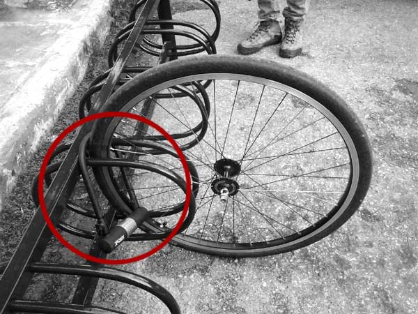

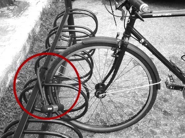

Ο μπροστινός τροχός κλειδώνει πολύ εύκολα με το λουκέτο. Όμως όσο κι αν έψαξα δεν μπόρεσα να βρω τρόπο να κλειδώσω διαφορετικά. Επιπλέον αν είχα μάουντεν μπάηκ με φαρδιά λάστιχα δεν νομίζω να χωρούσε ο τροχός. Δυστυχώς έτσι, όχι μόνο δεν μπορεί να κλειδωθεί το πλαίσιο του ποδηλάτου αλλά λόγω στενότητας δεν μπορεί ούτε καν ο πίσω τροχός. Έτσι όπως βλέπετε στην επάνω φωτογραφία το κλείδωσα μόνο μπροστά κι ετοιμαστηκα να το «κλέψω». Έκανα περίπου 30 δευτερόλεπτα μιλώντας με τους συναδέλφους τριγύρω που με έβλεπαν να κάνω το τεστ. Αν ήμουν επαγγελματίας και βιαζόμουν 15 δεύτερα ήταν αρκετά. Αν είχα quick release (σύστημα γρήγορης απελευθέρωσης του τροχού) όπως όλα τα σύγχρονα ποδήλατα έχουν τότε νομίζω 10 δεύτερα μου έφταναν!
report
Στο τεστ λοιπόν που έκανα κατάλαβα πως ο μπροστινός τροχός προστατεύεται επαρκώς! Για το υπόλοιπο ποδήλατο…
report
Από τα παραπάνω προκύπτει πως οι θέσεις στάθμευσης που δημιουργήθηκαν δεν είναι απλά ΜΗ ΑΣΦΑΛΕΙΣ αλλά θα έλεγα ΕΠΙΚΙΝΔΥΝΕΣ για κάποιον που θέλει να αφήσει εκεί το ποδήλατό του για οκτώ ή και παραπάνω ώρες και φυσικά καθ’ όλο το 24ωρο. Δεδομένου και των πρόσφατων κρουσμάτων κλοπής εγώ δηλώνω πως ΔΕΝ ΠΡΟΚΕΙΤΑΙ ΝΑ ΧΡΗΣΙΜΟΠΟΙΩ τις θέσεις στάθμευσης που δημιουργήθηκαν αλλά θα συνεχίσω να το κλειδώνω σε οποιαδήποτε κάγκελα βρω που να προσφέρουν μια τουλάχιστον επαρκή ασφάλεια γιατί δεν θα ήθελα να τελειώσω το οκτάωρό μου και να βρεθώ αντιμέτωπος με αυτήν την εικόνα:

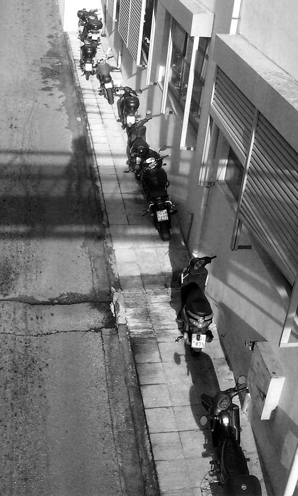

Πέραν της ΜΗ ασφάλειας εναντίον της κλοπής, τα συγκεκριμένα «σίδερα» είναι και ΕΠΙΚΙΝΔΥΝΑ για μοτοσικλετιστές και αυτοκινητιστές μιας και είναι πολύ χαμηλά με σκούρο χρώμα και ΔΕΝ φαίνονται την νύχτα. Μολις λίγη ώρα μετά την τοποθέτησή τους παρολίγον να χτυπήσει αυτοκίνητο επάνω τους την ώρα που έκανε μανούβρες παρκαρίσματος.
