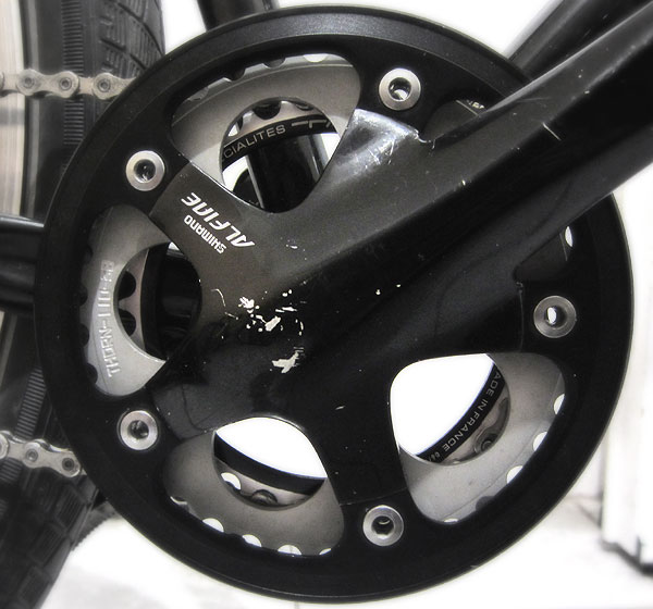

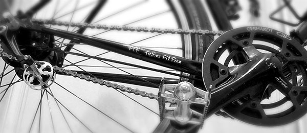

Επιστροφή στις σκέψεις μου: Έχω τo Alfine εδώ και δυό χρόνια. Έχω πειραματιστεί μαζί του και μ' αρέσει. Έχει τα καλά του και τα κακά του αλλά δεν ξαναγυρνάω σε εξωτερικές ταχύτητες γιατί, να πω τη μαύρη αλήθεια, το έχω συνηθίσει. Είναι ιδανικό για την πόλη και δεν θα ήθελα κάτι διαφορετικό. Και ναι, θα ζήλευα ένα Rohloff αλλά είναι υπερβολή για μένα, πέραν του κόστους που δεν αντέχεται και των τόσων αλλαγών που φέρνει. Άλλωστε μπορούμε να ζήσουμε με ότι έχουμε και μάλιστα καλά!
Αλλά πάλι σκεφτόμουν πως είναι φορές που το εύρος του δεν μου φτάνει. Θα 'θελα, κάποιες στιγμές, να πήγαινα και λίγο πιο κάτω, να 'χα και κανα δυό “κοντές”, να πέφτω στα “χαμηλά”. Και μιας που φέτος ελπίζω να εκδράμω λίγο παραπάνω, να ανεβαίνω κανα βουνό φορτωμένος κι εξαντλημένος, θα μ' ενδιέφερε περισσότερο να χάσω δυο ταχύτητες “πανω” και να κερδίσω δυό “κάτω”. Βέβαια, με τίποτα δεν θα ήθελα να χάσω το καθημερινό, την πόλη.
Το Alfine μπορούμε να θεωρήσουμε πως αντιστοιχεί περίπου σε μια κασσέτα 11-34 όπου ανάλογα το γρανάζι/δίσκο αλλάζεις το εύρος χρήσης του. Είναι ήσυχο, κάνει “δουλειά” και σε πάει παντού. Το μεγάλο εύρος συνοδεύεται και από μεγάλα σκαλοπάτια (μιας που αυτά τα δυό πάνε μαζί) αλλά πάλι, με 8 ταχύτητες δεν θα μπορούσε να ήταν διαφορετικά. Άλλωστε κανείς δεν θα αγόραζε ένα φτηνό εσωτερικό χαμπ για επιδόσεις και cadence.
Ο συνδυασμός μπροστινού δίσκου και πίσω γραναζιού μετακινεί το εύρος προς τα πάνω ή προς τα κάτω. Για να καταφέρεις να δεις διαφορά 1 ταχύτητας χρειάζεται να αλλάξεις περίπου 2 δόντια πίσω ή 6 δόντια μπροστά. Όταν μετακινείς το εύρος πιο πάνω τα σκαλοπάτια μεταξύ των σχέσεων “ανοίγουν” επειδή ουσιαστικά πολλαπλασιάζονται ενώ αντίθετα “κλείνουν” όσο πηγαίνεις χαμηλότερα (υποπολλαπλασιάζονται).
Τα γρανάζια που μπορείς να βάλεις είναι από 16 δόντια μέχρι 25 (Alfine, Nexus, Sturmey, SRAM). Από τη “μαμά” προτείνεται δισκοβραχίονας hollowtech με 45άρη ή 39άρη δίσκο (πρόσφατα το βλέπω και με 42άρη που είναι καλύτερη επιλογή). Ο δισκοβραχίονας είναι μια χαρά και δεν σκοπεύω να τον αλλάξω, ούτε βέβαια να φύγω από Hollotewch, ο κόσμος να χαλάσει!
Έχω δοκιμάσει πολλούς συνδυασμούς και ο αγαπημένος εδώ και καιρό είναι 44άρης δίσκος μπροστά και 20άρι γρανάζι πίσω. Για την πόλη δεν χρειάζομαι τίποτα περισσότερο και τίποτα λιγότερο. Αλλά όταν πέρσυ ανέβηκα τη Ζήρια είδα το Χριστό φαντάρο. Είχα βάλει τον 39άρη δίσκο κι ένα 22άρη γρανάζι πίσω και πάλι δεν έφτανε, ήθελα κάτι ακόμα πιο χαμηλά. Ήθελα αυτήν την ταχύτητα που έχουν πολλά τρεκινγκ/μάουντεν, ήθελα το “grunny”, αυτό που θα μου επέτρεπε ίσα να ανεβαίνω φορτωμένος κι εξαντλημένος, σχεδόν σαν να περπατάω γιατί με κούραζε περισσότερο να κατεβαίνω και να σπρώχνω.
Ένα άλλο πρόβλημα που έχω με τέτοιες εξορμήσεις είναι πως πρέπει την προηγούμενη να αλλάζεις γρανάζι, δίσκο και αλυσίδα. Έχω συνηθίσει το snap ring στο Alfine. Εκεί που έκανα 15 λεπτά να αλλάξω γρανάζι, έχω κατεβάσει το χρόνο στο 5λεπτο. Όμως είναι μανίκι να αλλάζεις και δίσκο και -το χειρότερο- είναι να αλλάζεις ΚΑΙ αλυσίδα! Γίνεσαι χάλια, πλένεις τα χέρια συνέχεια, γλυστράνε οι κρίκοι και γενικά σου βγαίνει η ψυχή για να πας μια εκδρομή και στο γυρισμό άντε να το ξαναγυρίσεις πάλι πίσω!
Σκέφτηκα λοιπόν τι διάβολο θα ήθελα:
  • Θέλω κάποιες φορές το εύρος πιο χαμηλα.
  • Δεν θέλω να χάσω ότι έχω για την πόλη.
  • Θέλω να κρατήσω τον ίδιο δισκοβραχίονα.
  • Δεν θέλω να αλλάζω αλυσίδα (κι αν γίνεται και δίσκο).

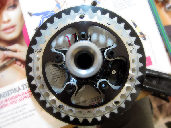

Εκεί που άρχισα να πέφτω σε loop έπεσα σε ένα άρθρο που μου έδειξε έναν άλλο δρόμο. Παλιά στις γαλλικές κούρσες χρησιμοποιούσαν ένα δίσκο που τον έλεγαν tripleizer (τριπλιζέ) και που οι αμερικάνοι τον έλεγαν triplizer (τριπλάηζερ). Αυτός είχε προεκτάσεις για να “κρεμάσεις” πάνω του ένα μικρότερο δίσκο. Έτσι, έπαιρναν τα κουρσάκια με τα διπλά “ταψιά” και άλλαζαν τον μικρότερο δίσκο με έναν τέτοιο, αποκτώντας από διπλό έναν τριπλό δίσκοβραχίονα (γι' αυτό και τ' ονόμασαν έτσι).
tripleizer
Έφαγα τον παγκόσμιο ιστό αλλά τέτοιοι δίσκοι δεν υπάρχουν πια κι όσους βρήκα στο ebay τους πούλαγαν NOS σε τιμές τρελές! Πέτυχα όμως μια εναλλακτική λύση. Ένας 38άρης Thorn που είχε παρόμοια σχεδίαση με το triplizer και μπορούσες να βάλεις επάνω κάποιο δίσκο mountain 74bcd.
Έτσι η ιδέα άρχισε να παίρνει σάρκα και οστά: Αν είχα ένα ένα τέτοιο θα μπορούσα να έχω ένα διπλό δίσκο μπροστά. Πίσω θα έχω την επιλογή να αλλάζω δυό γρανάζια με τόσα δόντια διαφορά μεταξύ τους όση η διαφορά μεταξύ των δίσκων ώστε να κρατάω την ίδια αλυσίδα. Όταν θα πηγαίνω εκδρομή απλά θα αλλάζω ένα μεγάλο γρανάζι πίσω! Φαινόταν καλό σαν ιδέα κι αποφάσισα να την υλοποιήσω.
Αφού ο δίσκος αυτός ήταν 38άρης έπρεπε να διαλέξω τον “μικρό”. Βρήκα έναν με 32 δόντια. Μικρότερος δεν γινόταν γιατί αφενός ήδη ήμουν χαμηλότερα από τα όρια του χαμπ που δίνει η Shimano, αφετέρου τα δόντια πίσω δεν έπρεπε να έχουν διαφορά μεγαλύτερη από 6 γιατί θα έχανα το εύρος της πόλης που με βόλευε. Επιπλέον μικρότερος από 32 δόντια καθιστούσε άχρηστο το χαμπ στο να κυκλοφορεί στο δρόμο σε κανονικές συνθήκες και δεν θα κέρδιζα τίποτα χαμηλότερα.

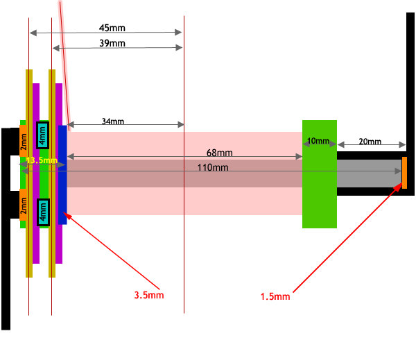

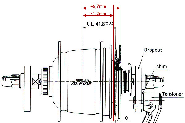

Ένα άλλο πρόβλημα είναι το chainline. Ο Νόμος του Θεού των ποδηλατολάγνων wannabe μηχανικών λέει:
  • Μέχρι ένα χιλιοστό διαφορά είσαι “ΚΟΛΟΣΣΟΣ!”
  • Μέχρι δυό χιλιοστά, “Μια χαρά μεγάλε! Ντύσου, πλύσου, φύγαμε!”
  • Από τρία χιλιοστά και πάνω δεν έγινε και τίποτα αλλά “ρε συ, ΝΤΡΟΠΗ!”

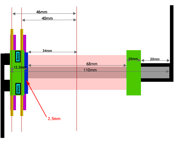

Ξαναγυρνάω πάλι στο Alfine. Στο σχέδιο φαίνεται το σχήμα του και το chainline: 41,8 mm το “επίσημο”. Εδώ παίζει ρόλο και το τι γρανάζι θα βάλεις. Τα γρανάζια έχουν “πιατάρισμα”. Shimano, Sturmey έχουν 2,5mm ενώ τα SRAM έχουν 3mm. Αποφάσισα: 24άρι SRAM και ανάποδα 18άρι ή 19άρι STURMEY ARCHER. Η διαφορά στα 5 δόντια ενώ το chain line θα έπαιζε πλέον στα 41mm και στα 46,5mm. Το ένα δόντι διαφορά θα το μάζευε το “σκουλαρίκι” (για να δικαιολογήσει και την πρακτικότητά του πέραν της αισθητικής).
alfine chainline

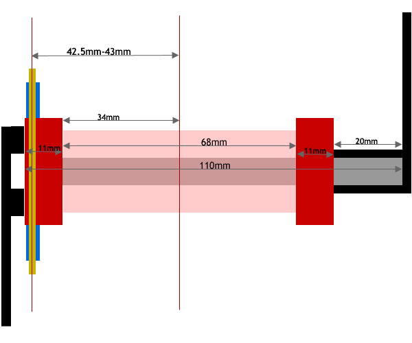

Πριν κάνω οτιδήποτε κάθισα στο Photoshop. Η κατάσταση με τον δισκοβραχίονα ήταν η ακόλουθη:
crank chainlineA
Ήμουνα στα 42,5mm με τον μονό δίσκο κι έπρεπε από κάπου να βρω λίγα χιλιοστά να “παίξω”. Τότε έπεσα τυχαία σ' ένα άλλο άρθρο για τις Hollowtech και έμαθα το φοβερό μυστικό της Shimano: Όλες οι hollowtech ΔΕΝ είναι ίδιες!

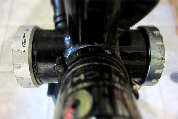

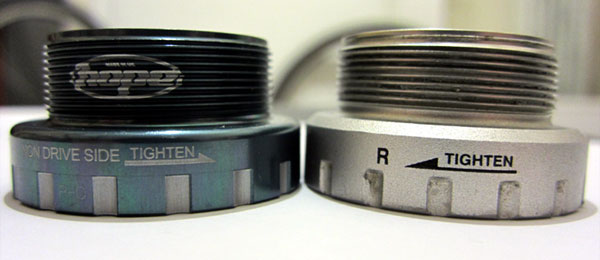

Hollowtech secret!

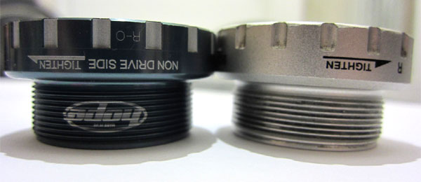

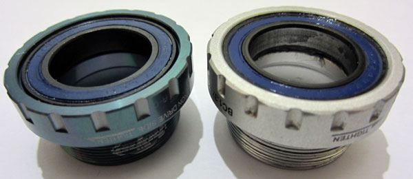

Κατά καιρούς όλο και κάποιος ασχολείται με το να αλλάξει ή να βάλει hollowtech κι άλλος έχει spacers, άλλος δεν έχει, άλλος έχει αλλά δεν βάζει, κανείς δεν μπορεί να πει κάτι με σιγουριά. Το λοιπόν υπάρχουν ΔΥΟ hollowtech, αυτή που η shimano χαρακτηρίζει σαν ROAD κι εκείνη που χαρακτηρίζει σαν MOUNTAIN. Είναι σχεδιαστικά ΙΔΙΕΣ με μια μικρή (αλλά σημαντική) διαφορά: τα ποτήρια της ROAD είναι ΕΝΑ χιλιοστό μεγαλύτερα από της MOUNTAIN. Τα ρουλεμάν όμως είναι ακριβώς ίδια! Η Road έρχεται για setup όπου υπάρχει ένας δίσκος με μικρό chainline και -συνήθως- μικρό άξονα δισκοβραχίονα (110mm) ενώ η Mountain για τριπλό δίσκο και μεγάλους άξονες. Στη φωτό ένα ποτήρι από Road κι ένα από Mountain.
hollowtech
hollowtech
hollowtech
Ωραία λοιπόν! Αν αντικαθιστούσα τα ποτήρια της Road με αυτά από Mountain τότε θα κέρδιζα 2mm όπου με ένα spacer (2,5mm) θα άνοιγα το chainline μπροστά και θα ήμουνα άρχοντας! Δεύτερο σχήμα λοιπόν με αυτό που ήθελα να κάνω:
crank chainlineB
Η απόσταση μεταξύ των δίσκων είναι 4mm (περίπου) μαζί με 2mm το παχος του δίσκου μας δίνει 6mm διαφορά chainline. Έτσι οι δίσκοι μπροστά θα είχαν chainline 46mm και 40mm! Δηλαδή όλα θα πήγαιναν παραπάνω από καλά και θα ανήκα στην κατηγορία “ΚΟΛΟΣΣΟΣ”!

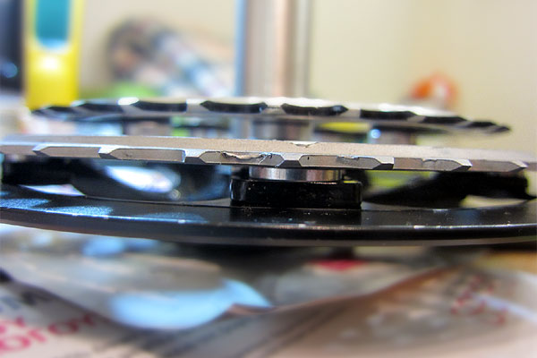

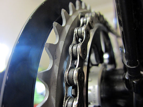

Όταν λοιπόν άρχισα το ξεμοντάρισμα και τις δοκιμές ανακάλυψα κάτι που το 'βλεπα από την αρχή πως δεν “πάει”, αλλά το άφηνα. Ο βραχίονας έχει ένα “δόντι” ώστε να “κάθεται” πάνω του ο -μονός- δίσκος. Ο Thorn (που προφανώς δεν είχε φτιαχτεί για να είναι μονός) έβρισκε στο δόντι με αποτέλεσμα να είναι ΔΥΟ ολόκληρα χιλιοστά πιο μέσα. Αυτό με τη σειρά του ήταν κατάσταση “ντόμινο”! Ο μικρός δίσκος “έγλυφε” το ψαλίδι, το chainline στην κατάσταση “ΝΤΡΟΠΗ ΡΕ!”, ακόμα και οι βίδες έμοιαζαν... κοντές πια! Άλλωστε αυτά τα δυό χιλιοστά ήταν ότι είχα “κερδίσει” με τα ποτήρια της μεσαίας τριβής. Τώρα ήταν σαν να ξαναγυρνούσα από την αρχή...
crank
Στη φωτό έχω βάλει ένα αποστάτη μεταξύ του δίσκου και του βραχίονα γιατί πίσω από τον αποστάτη είναι το επίμαχο “δόντι” που δεν φαίνεται μιας και το κρύβω από ντροπή...
Πρώτη σκέψη, να βρω ένα τροχό και να κάνω τον οδοντογιατρό “ξυρίζοντας” τα “δόντια” του βραχίονα. Αλλά κόλωσα γιατί δεν ξέρω πόσο επηρεάζεται η αντοχή του και -το κυριότερο- δεν μπορώ να το κάνω έτσι που να είναι ίσιος και στις 5 πλευρές και φοβήθηκα πως θα έχανε σε στιβαρότητα. Παραμένει όμως σαν επιλογή.
Δεύτερη σκέψη να βάλω ακόμα ένα spacer στη hollotech ώστε να κερδίσω 2,5mm ακόμα. Δυστυχώς ο άξονας είναι 110mm. Ήδη έχω φάει 0,5mm, αν βαλω 2,5 ακόμα πάμε στα 3mm διαφορά. Μέχρι 1,5mm εντάξει αλλά παραπάνω δεν το διακινδύνευα. Όμως μόνο από εκεί μπορούσα να “φάω” κάτιτις.
Έφαγα τον κόσμο κι ανακάλυψα πως ο -γνωστός- Columbus έχει ήδη ανακαλύψει την Αμερική αλλά και τους αποστάτες STURMEY που έχουν ίδιο μεγεθος με τα spacer των hollowtech αλλά έχουν 1,7mm πάχος. Αν δηλαδή αντικαθιστούσα το 2,5mm spacer με δυό Sturmey θα είχα 3,5mm, δηλαδή θα κέρδιζα 1mm και η διαφορά στον άξονα δεν θα ήταν πάνω από 1,5mm συνολικά. Κάτι είναι κι αυτό. Πάμε για καινούργιο σχέδιο στο photoshop:
crank chainlineC
Μπροστά βγαίνει 45mm & 39mm, πίσω έχουμε 46,5mm & 41mm, η διαφορά δεν υπερβαίνει τα δυό χιλιοστά και εντάσσομαι αυτόματα στην κατηγορία: “Μια χαρά μεγάλε! Ντύσου, πλύσου, φύγαμε!” κι όλα αυτά χωρίς να αλλάζω αλυσίδα/δίσκους.

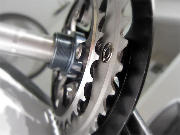

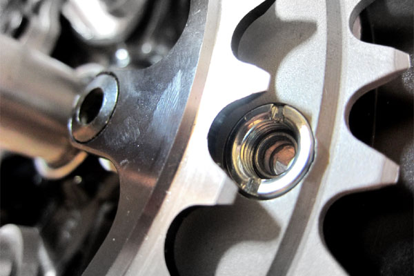

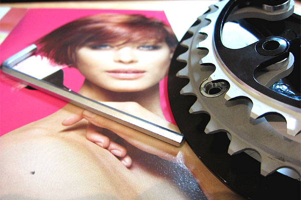

Έτοιμη η Molly με το διπλό μπροστά. Όλα φαίνεται να πήγαν καλά ΕΚΤΟΣ από αυτές εδώ τις βίδες όπου είναι πολύ κοντές και τις φοβήθηκα. Αλλά άντε να βρεις μακρύτερες. Βρήκα κάτι μεγάλες 15mm. Αλλά δεν ήθελε πάνω από 13mm. Και να που δεν γλύτωσα τον τροχό και το “φάγωμα” και να δω πότε θα με πετάξουν έξω από αυτή τη χώρα.
screws

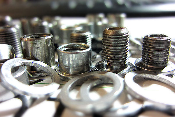

Αυτές όμως οι βίδες έχουν “μανίκια” δηλαδή έχουν κι εξωτερικές βίδες οι οποίες δεν μπορούσαν να τροχιστούν όσο έπρεπε γιατί έχανα τις "βόλτες" οπότε άφησα τις κοντές εξωτερικές. Θ' αντέξει... ελπίζω... ρε παιδιά, με καταλαβαίνει κανείς ή απλά χαζεύετε τις φωτογραφίες?
screws

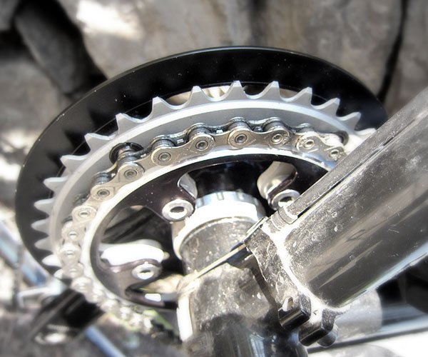

Κάμποσες ώρες μετά ξύπνησα, είδα τον ήλιο, φούσκωσα τα big apples και ξεκίνησα για test ride με το 34Χ24. Σε ανοιχτούς δρόμους κοίταζα συχνά το κοντέρ. Ποδηλατούσα μόνο όταν η ταχύτητα έπεφτε στα 25 χιλιόμετρα γιατί κάπου κοντά στα 30 μοιάζεις σαν χάμστερ σε ρόδα. Το παίρνεις απόφαση και ρολάρεις ανέμελα δεξιά, ακολουθώντας μικρότερους δρόμους για να απολαύσεις τον πρωινό ήλιο, κάνοντας -ίσως- την πιο ξεκούραστη βόλτα ever!
crank
Κατά τα άλλα όλα καλά αλλά για να βρω μια ανηφόρα της προκοπής έφτασα μέχρι την Άνω Βούλα. Ναι, ήμουν όσο χαμηλά σκόπευα να φτάσω. Αν δεν είχα ξενυχτήσει και ξεκινούσα πιο νωρίς θα συνέχιζα μεχρι πιο “μέσα” αλλά τ' άφησα για την επόμενη φορά. Γύρισα και κατάλαβα πως τίποτα δεν ανατινάχτηκε ενώ ο κόσμος συνέχισε την δικιά του πορεία προς την αμαρτία, όσο εγώ αθώα και ανέμελα τριγύριζα στις γειτονιές.
Να πω βέβαια την αλήθεια, όλο αυτό ήταν περισσότερο μια άσκηση παρά μια λύση. Ήθελα απλά να βρω ένα τρόπο να έχω εύκολα μια δεύτερη επιλογή για τις δύσκολες εκδρομές χωρίς να χάσω την ευχρηστία της πόλης και βέβαια ήθελα να κλειστώ με μπύρες και να μαστορέψω μερικά βροχερά βράδια.
crank

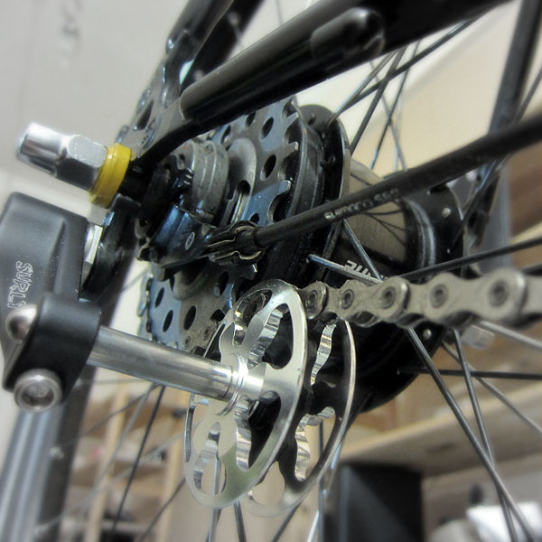

ΥΓ: Να μπορούσα –λέει– να φτιάξω κι ένα διπλό γρανάζι για πίσω σαν το Dingle Cog να μην μου χαλάει το μανικιούρ από το snap ring...

ο αλφίνος ρε συ τι τσέινλάιν σου δίνει? εμένα είναι στα 50mm και έψαχνα τρόπο να το μαζέψω λίγο και εγώ αλλά δεν. Βασικά έψαχνα μπας και έβρισκα και κανα δίσκο μικρότερο να μπει λίγο παραμέσα, αλλά μου φαίνεται πάω για νέο πλαίσιο απ' την αρχή

υ.γ.εγω αντιθετως εχω μακριες βιδες για τον δισκοβραχιωνα και μου λειπουν οι κοντες. Μηπως να το βλεπαμε αυτο;;
Εννοεις τον δισκοβραχιονα? Υπάρχουν 2 εκδόσεις δισκοβραχιονα alfine, o μονος (αυτος που εχω εγω) έχει κοντό άξονα και 42,7μμ chainline ενώ ο διπλός παίρνει chainguard και απο τις δυο πλευρες κι εχει 49,2 chainline (αυτα συμφωνα με τη shimano).
Όταν λες να τον "μαζεψεις" εννοεις να μικρυνεις το chainline? Αν βαλεις spacers από την άλλη πλευρα θα μαζευτεί. Πόσο chainline θα ήταν το ιδανικό?
Φυσικά εννοεις τον SCHLUMPF. Έξι κατοσταρικάκια κι είσαι σούπερ! Πραγματικά είναι υπέροχος και κάνει δουλειά πολύ καλή αλλά εντάξει, δεν τα φτάνω κι άλλωστε δεν ξεπέρασα το 1/6 της τιμής του σ' όλα όσα είδες.
Και βέβαια έχω spare τις 5 κοντές βίδες (9μμ μήκος οι βόλτες Μ8) που δεν χρειάζομαι οπότε τις παίρνεις όποτε θες. Για τις εξωτερικές (σ' αυτές που βιδώνουν) τις χρησιμοποιώ αλλά αν μετρήσεις και μου πεις το μήκος που έχεις εσυ θα σου πω αν μου κάνουν οπότε μπορεί να τις αλλάξουμε κι αυτές.
έτσι όπως τα λέει η μαμά σαμάνου είναι. Εγώ πήρα με διπλό φράχτη για την αλυσίδα και είναι στα 50mm. Θέλω να το μαζέψω 5mm αλλά δε με παίρνει από πουθενά. Ο δίσκος βρίσκει στο chainstay. Θα βάλω chain-pulley απο κάτω για να μην κλωτσάει την αλυσίδα.
απο spacers έχω βγάλει τα πάντα απ' το driveside για να μαζευτεί όσο γίνεται.
Να πω την αλήθεια και στο τοπικ που το ειχες δειξει ειχα λιγο μπερδευτεί αλλά δεν μπορώ να το βρω τωρα ευκολα. Αν θυμαμαι καλα το προβλημα δεν ήταν να μικρυνεις το chainline αλλα οτι εβρισκε στα ψαλιδια αν την μικραινες.
Αν ήθελες να την μεγαλώσεις βαζεις ειτε spacers ειτε, αν θελει κι αλλο, περνας το δισκο στην εξωτερικη πλευρα του βραχιονα. Αν θες να την μικρυνεις βγαζεις spacers και τα περνας στην "απεναντι" πλευρα (όπως έκανες) ή προσθετεις αποστατες και μεγαλυτερες βιδες στον βραχιονα για να "κρεμασεις το δισκο αφαιρωντας το εσωτερικο προστατευτικο (στην περιπτωση σου) για να κερδισεις χωρο αλλά αν βρισκει ο δισκος (που μαλλον στην περιπτωση σου βρισκει) στα ψαλιδια τοτε είτε πας σε μικροτερο δισκο να γλυτωσεις κανα χιλιοστο ακομα, είτε το κεντρο πισω θελει μικρο chainline και τα ψαλιδια ανοιγουν πολυ οποτε δεν μπορεις να κανεις και πολλά.
Αυτό άλλωστε είναι η κατάσταση ντόμινο! Ένας λάθος υπολογισμος κάνει όλα τα άλλα να καταρρέουν! (και γι' αυτο άλλωστε η επιλογη του δισκοβραχιονα έχει άμεση σχέση με το κεντρο/κασσετα πισω αλλά και το πλαίσιο).
Στη δικη μου περίπτωση ο 32άρης που έβαλα εγώ είναι 1 χιλιοστό μακρια απο το ψαλίδι. Γι' αυτό μέτραγα με όσο το δυνατόν μεγαλύτερη ακρίβεια τα χιλιοστά. Αλλά ενα δυό χιλιοστα τα βρισκεις -σχετικά- εύκολα, όσο μεγαλώνει η απόσταση όλο και δυσκολεύει. Το λάθος μου ήταν που στην αρχή δεν πήρα τον διπλό που πήρες εσύ για να μπορώ να παίξω με ασφάλεια και τώρα έχω τον περιορισμό του κοντού άξονα. Αλλά δε βαριέσαι, ζούμε κι έτσι εμείς οι... κοντοί!
