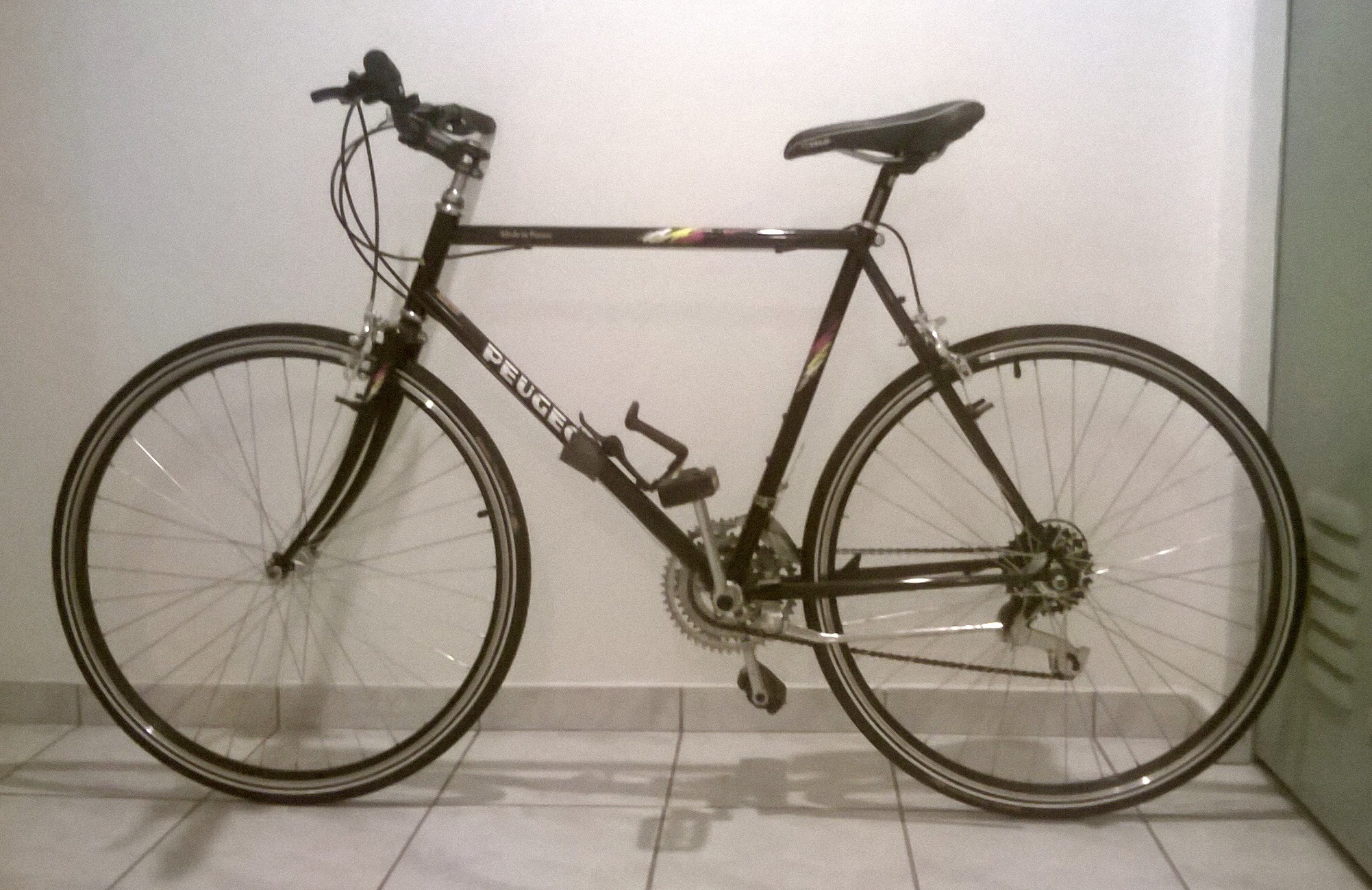

Θέλω να προχωρήσω σε αλλαγή 3πλού δισκοβραχίονα, πίσω κασέτας (από 5 άρα σε 6 ή 7), μπροστά και πίσω ντεραγιέ. Τι πρέπει να μετρήσω - κοιτάξω για να δω τι μου χρειάζεται απο ανταλλακτικά.
Δεν γνωρίζω καθόλου και θέλω να δω περιπου τι θα μου κοστίσει.
Τώρα φοράει δισκοβραχιονα με δόντια: 48 / 38 / 28
Image icon Peugeot_US_Express.jpg829.2 KB

Κατ αρχην μετράς το άνοιγμα το ψαλιδιού. Αν είναι 120 ή 126 ή 130(χλωμό)
Και μας λες για τι ποδήλατο μιλάς και τι φοράει τώρα. Οι φωτό βοηθάνε.

Πίσω ειναι 120mm απ' όσο μέτρησα. Το ποδήλατο είναι Peugeot Us express. Θα ανεβάσω και φωτό.

To στο οποίο έχεις βάλει 700άρες ζάντες.
Λογικά το κέντρο έχει περιθώριο για 6 ή 7 κασσέτα. αν δεν έχει, πας σε κάποιο σοβαρό ποδηλατάδικο ή διαβάζεις στο νετ, πως να "ξεχειλώσεις" ΣΩΣΤΑ το ψαλίδι, για να μπει 126mm άξονας, και πως να βάλεις έναν τέτοιο στο κέντρο που έχεις.
Φιλική συμβουλή: Επειδή σπάνίζουν πια, μιας και όλοι δεν τα έπαιρναν σοβαρά ως Peugeot, και επειδή είναι ήδη ψιλοσυλεκτικά, μην κάνεις τίποτα περίεργα όπως να κόψεις τις βάσεις των vbrakes.

Ουτε γι αστείο δεν εχω σκεφτεί να κοψω τις βάσεις των cantilevers (τέτοια φόραγε). Εχω κρατήσει τα πάντα αν και δε νομιζω ότι θα "ξαναγυρίσω" στη παλιά του μορφή γιατί έχει γίνει απλά τέλειο. Απλά μενουν ακόμα καποια πραγματάκια να του αλλάξω. Μπορεις να με καθοδηγήσεις τι να ψάξω? δεν θέλω να με σφάξουν...

Ποιό είναι το πρόβλημά σου ακριβώς?
Τι θες να πετύχεις δηλαδή?
Θες να έχεις πιο ελαφριά πατήματα, θες να έχεις μεγαλύτερο εύρος στο πίσω γρανάζι ή μήπως θες να έχεις καλύτερο βήμα στις αλλαγές πίσω (δηλαδή πιο κοντινά γραναζάκι)?
Τώρα τι γρανάζια έχει πίσω, δηλαδή πόσα δόντια έχει το κάθε ένα από τα γρανάζια που έχει τώρα η πενταπλέτα σου?
Ανάλογα με τις ανάγκες σου θα είναι και η λύση.
Ίσως το πιο εύκολο και ανώδυνο που μπορείς να κάνεις είναι να αφήσεις το πίσω ως έχει και να πας σε δισκοβραχίονα με μικρότερους δίσκους (π.χ. 22-32-44) για να έχεις πιο ελαφριά πατήματα, αν είναι αυτό που ζητάς.
Με την ευκαιρία, φαίνεται από τη φωτό που έχεις βάλει ότι θα ήταν σωστό να σηκώσεις λίγο τη μύτη της σέλας.
Saradis
Να εχω πιο ελαφριά πατήματα και μεγαλύτερο εύρος πίσω. Τα γρανάζια πιςω θα πρέπει να μετρήςω δόντια για να σου πώ. Οσο για τη σέλα έχεις δίκιο θα τη σηκώσω!
