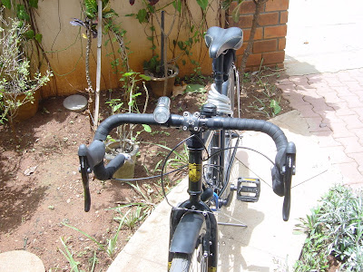

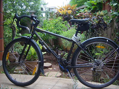

Καλημέρα,
έκανα την αλλαγή αυτή στο ατσάλινο τανκ μου (kona smoke 2-9). Συγκεκριμένα άλλαξα το τιμόνι σε drop, έβαλα αλλαγές ταχυτήτων που μπαίνουν σε αερόμπαρες shimano SL-BS77 (http://www.sjscycles.co.uk/9-spd-shimano-dura-ace-sl-bs77-bar-end-gear-l... ) εκεί που μπαίνουν οι τάπες των τιμονιών και μαννέτες φρένων τις tektro rl520 (http://www.sjscycles.co.uk/tektro-tektro-rl520-aero-v-brake-levers-silve...) οι οποίες δουλεύουν με v-brakes. Το ποδήλατο δεν έχει τελειώσει ακόμα αλλά σίγουρα όταν τελειώσει και μπει και ένα 28άρι λαστιχάκι θα είναι ΑΛΛΟ ποδήλατο. Ίσως να χρειαστεί να ανεβάσω λίγο ποιο ψηλά το λαιμό για να έχω λίγο ποιο όρθια θέση οδήγησης.Το συγκεκριμένο configuration πάντως είναι κλασσικό και αρκετά δοκιμασμένο σε ποδήλατα τουρισμού. Αν ψάξει κάποιος στο crazyguyonabike θα βρεί αρκετές τέτοιες μετατροπές και ίσως και κάποιες ποιο περίεργες. Όταν τελειώσει θα γράψω εντυπώσεις
Αυτές οι φωτό είναι απο εκεί που πήρα την ιδέα
Kona Smoke 1
Kona smoke 2
Τώρα σχετικά με το κόστος
Τιμόνι PRO LT Anatomic 20 Euro
Αλλαγές Shimano Dura Ace 7700 65 Euro
Μανέτες Φρένων Tektro RL520 20 Euro
Ουσιαστικά αυτό που είναι ακριβό είναι οι αλλαγές γιατί για 9αρι σύστημα βγάζει μόνο DUra Ace το οποίο τσιμπάει. Για 7αρι ή 8αρι είναι αρκετά ποιο φθηνό.

@ abraxas:
ΕΓΡΑΨΕΣ την σωστή λέξη: ΠΟΔΗΛΑΤΟ ΤΟΥΡΙΣΜΟΥ.
(ωραίο το σύνολο, ΜΑΧΙΜΟ).
Βέβαια, αντί για τιμόνι κουρσάδικο, θα μπορούσε να έχει ταξιδιωτικό (εκείνο που ο σωλήνας πάει και έρχεται 127 γωνίες, μπρος και πίσω και ξανά γυρνάει και ξαναφέυγει.... και τελικά έχεις 254 διαφορετικές θέσεις για τα χέρια... και όλες σε σχετικά όρθια θέση....)
όποιος κατάλαβε ποιό εννοώ και βρει φωτο κερδίζει μπαλωμένη σαμπρέλα...
Πολύ ενδιαφέρον το συγκεκριμένο project και μπράβο σου αν και το αποτέλεσμα δεν μου αρέσει αλλά αυτό είναι άλλο θέμα
η ερώτηση μου είναι για πιο λόγο να βάλεις drop που σημαίνει ότι χαμηλώνεις την θέση οδήγησης
και μετά να θέλεις να σηκώσεις το τιμόνι
οξυμωρο μου φαίνεται :D

abraxas
Βασικά τα παραπάνω αγοράστηκαν για να μπουν σε ένα surly cross check που θα φέρει μάλλον ο Αϊ Βασίλης. Απλά μέχρι να πάρω τον σκέλετον τα έβαλα σε αυτό. Όταν έρθει και ντυθεί με το καλό το surly σε αυτό μάλλον σκέφτομαι να βάλω το τιμόνι που λέει ο rocknrolla. Θα δούμε μέχρι τότε.
Πάντως, αν και δεν το έχω δοκιμάσει, η όρθια θέση οδήγησης δεν νομίζω οτι αποκλείει τα drops. Αν δεις μάλιστα όλα τα sport touring/audax αλλά και κάποια cyclocross πλαίσια, το τιμόνι είναι στην ίδια ευθεία με την σέλα ίσως και λίγο ψηλότερα και φυσικά στα περισσότερα είναι drop. Φαντάζομαι οτι στα συγκεκριμένα το drop μπαίνει για τις περισσότερες θέσεις πιασίματος και όχι για την αεροδυναμική (η οποία ούτως ή άλλος καταστρέφεται αν βάλεις σχάρες και λοιπά)

abraxas wrote:
βρε ότι θέλεις κάνεις
απλά δεν μπορώ να καταλάβω την λογική
δλδ ένα αεροδυναμικό τιμόνι που το φέρνεις τόσο όρθια που παύει να είναι αεροδυναμικό
εκτός αν το κάνεις για θέμα εμφάνισης
:D
