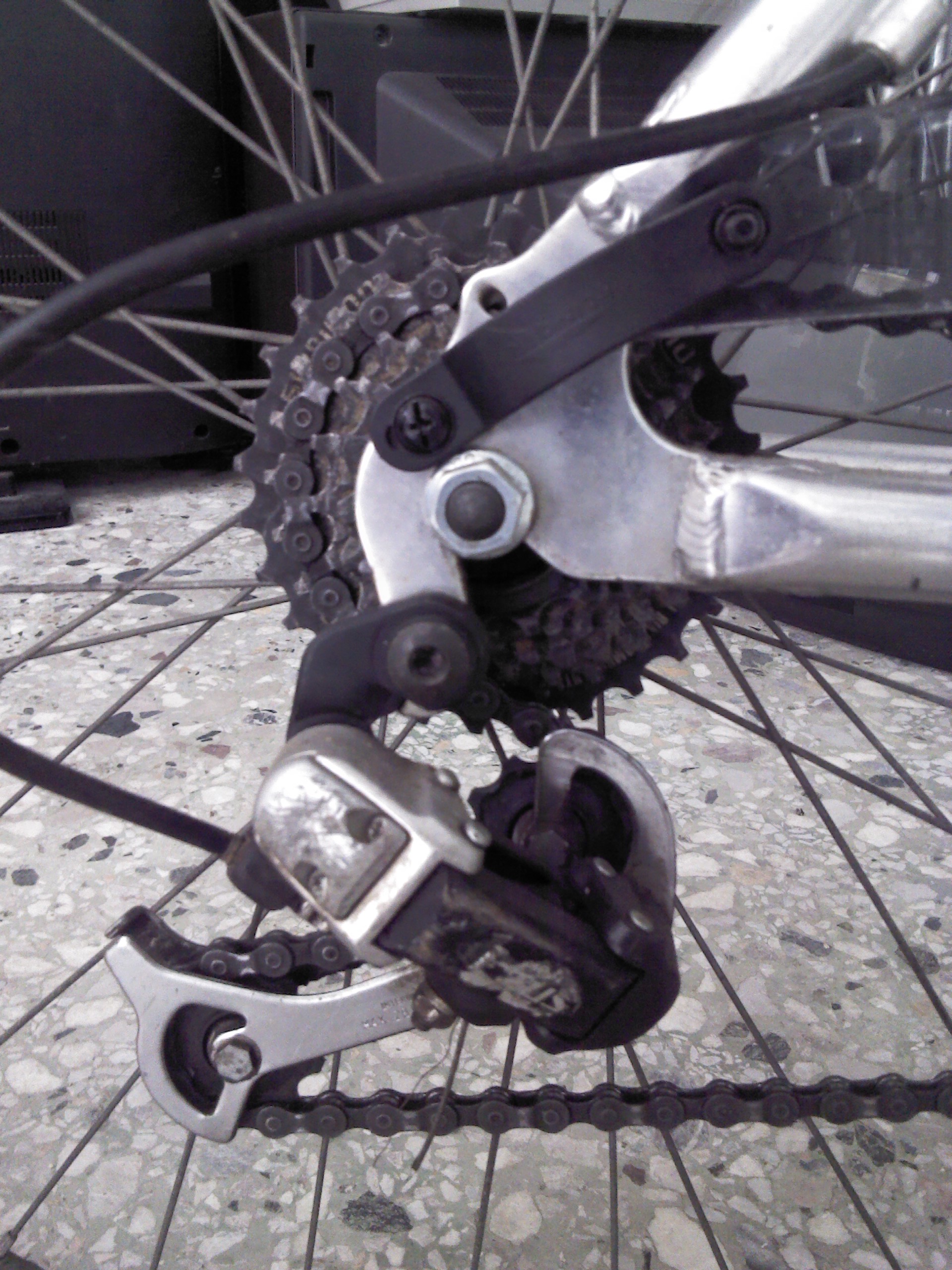

Γεια χαρά σε όλους και καλώς σας βρήκα!!!!
Έχω ένα mountain bike με 21 ταχύτητες, που φοράει 7άρα κασσέτα 14-28, αλλά τώρα που άρχισα να ανεβαίνω στο βουνό, η πρώτη του με δυσκολεύει.
Αν αλλάξω και βάλω 7άρα πάλι σε 12-32, θα δω διαφορά;;; Κι αν ναι, θα χρειαστεί να αλλάξω τπτ άλλο;;
Ευχαριστώ εκ των προτέρων....
Image icon IMG_20140117_130142.jpg1003.09 KB

αυτό μάλλον είναι freewheel, και όχι κασέτα. Αν δυσκολεύεσαι στην 1η, με το 32αρι γρανάζι θα δεις αρκετή διαφορά.
το θέμα ειναι να βρεις freewheel (αφού βεβαιωθείς τι ανταλλακτικο θες) να σου κάνει
http://www.rmcbikes.com/en/parts-components/cassettes-freewheels/mtb-tre...
με 34αρι γρανάζι. θα χρειαστεί να προσθέσεις μερικά λινκ στην αλυσίδα, ή να μη χρησιμοποιείς μεσαίο και μεγάλο δίσκο όταν βάζεις 1η για να μην τεζάρει το σύστημα
αλλά θα ανεβαίνεις τοίχους μετά :)
υ.γ. δεν ξέρω αν θα μπορεί το ντεραγιέ σου να "χωρέσει" κάτω απ' το 34αρι και να βάλει την αλυσίδα στη σωστή θέση.....

Ευχαριστώ για την άμεση απάντηση, δλδ μου προτείνεις 34άρι και όχι 32άρι;;;;
Με το 32άρι θα έχω πρόβλημα στο ντεραγιέ;;;
Υ.Γ. Κασσέτα και freewheel δεν είναι το ίδιο;;;

δεν είναι το ίδιο.
κασέτα + freehub = freewheel στο περίπου.
και με το 32αρι κάνεις δουλειά, αλλά δε βρήκα να σου στείλω λινκ.
το 32αρι θα μπει πιο εύκολα χωρίς πολλές πολλές αλλαγές.
το 34αρι μπορεί να μη χωράει στο ντεραγιέ το πίσω.
σε ενα ποδηλατάδικο στη γειτονιά σου, μαθαίνεις απο πρώτο χέρι, συγκρίνεις τιμές και αποφασίζεις ;)

Επισης θα δεις οτι μετα απο λιγο καιρο δεν θα χρησιμοποιεις καθολου το μικρο δισκο μπροστα με το 32 ή το 34 γραναζι που θα βαλεις.
Πριν δωσεις λεφτα κανε ποδηλατο και οσο βαζεις χλμ στα ποδια σου θα δεις οτι δεν θα χρειαστεις να αλλαξεις το ελευθερο (freewheel) πισω.
Κατα τα αλλα οπως τα λεει ο Νικος

http://www.amazon.com/Shimano-Speed-Freewheel-14-34-MegaRange/dp/B002OKJRUS
Βρήκα αυτό στο ποδηλατάδικο, και σκέφτομαι να το βάλω, το μόνο που με προβληματίζει είναι η μεγάλη διαφορά σε γρανάζια 34-23, ενώ εγώ είμαι 28-26, (μιλάω για πρώτη - δευτέρα), λογικά θα το συνηθίσω...
Σας ευχαριστώ και πάλι....
Τώρα που άρχισες θα δεις έναν καινούργιο κόσμο και εαν το
συνεχίσεις θα καταλήξεις με άλλο ποδήλατο. Επομένως μην κά-
νεις κάποια αλλαγή καθώς η λογική στο βουνό είναι τελείως
διαφορετική από το δρόμο. Με τον καιρό θα δεις ότι τα πο-
λύ ελαφρυά πατήματα δεν βολεύουν.
Megarange είναι μαλακία, άστο να πάει στο καλό. Δεν έχει
νόημα να κάψεις το 28 και το 24 για να πάρεις ένα 34άρι
το οποίο θα το βάζεις μια φορά στο όποτε. Το πολύ να βά-
λεις 12-32 αλλά μόλις βάλεις χιλιόμετρα θα δεις ότι τα
πολύ ελαφρυά δεν θα τα δουλεύεις καθόλου.

Σας ευχαριστώ όλους, με καλύψατε πλήρως, αν δεν βρω 12-32, θα αφήσω αυτό που έχω, το megarange δε θα το βάλω
iagouaros
Γεια χαρά και πάλι,
δεν μπόρεσα να βρω freewheel 7 speed 12-32, μάλλον δεν υπάρχει, βρήκα μόνο την παρακάτω κασσέτα http://www.ebay.co.uk/itm/Shimano-Altus-HG20-12-32-7-Speed-MTB-Mountain-....
Γνωρίζετε αν ταιριάζει στη ρόδα μου;;; Επειδή δεν κατάλαβα, για να ταιριάξει πρέπει να είναι συμβατή με το freehub μου;; Και πως θα το διαπιστώσω αυτό;;

Οι πρώτες, που μου έστειλες είναι 8άρες και οι άλλες οι δύο είναι από Αμερική, τις είδα κι εγώ αλλά φοβάμαι το τελωνείο, που θα με γδάρει, ευχαριστώ πάντως, αυτή που ανέβασα ξέρεις αν κάνει;;;

αν είναι κασέτα δε σου κάνει.
απο Αμέρικα για τέτοιο δέμα δεν έχει τελωνείο. περνάει έτσι
