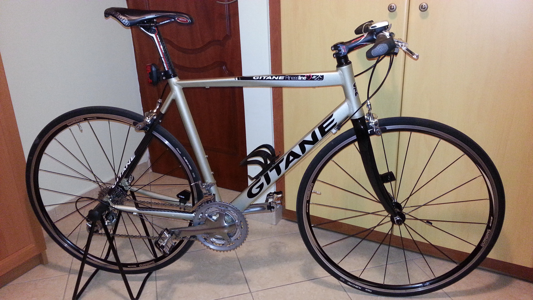

καλησπερα σε ολους !
θελω να αλλαξω τροχους στο ποδηλατο μου !
Τωρα φοραω shimano WH R-500 και θελω να αγορασω καλυτερους να ειναι ποιο ελαφρυς και με καλυτερη κυλιση στον δρομο !
Μεχρι 300 eur !
Το ποδηλατο μου ειναι GITANE (FITNESS το ονομαζει αλλα ειναι κουρσα με ισιο τιμονι)
Αν εχετε να μου προτεινετε ζαντες περιμενω την αποψη σας !
Το ποδηλατο μου φαινεται στην παρακατω foto.
ΕΥΧΑΡΙΣΤΩ !
Image icon 20130722_000257.jpg996.67 KB

Ριξε μια ματια σε αυτους: http://www.chainreactioncycles.com/Mobile/MobileModels.aspx?ModelID=85863
Και σε αυτους: http://www.chainreactioncycles.com/Mobile/MobileModels.aspx?ModelID=85863
Το μαγαζι ειναι ενδεικτικο. Κανε μια ερευνα σε αυτες τις δυο μαρκες που εχουν μεγαλη γκαμα, καλες τιμες και θα βρεις ευκολα κατι στα χρηματα που ζητας. Κανε αναζητηση και στο εξωτερικο μηπως και βρεις καμια προσφορα.

όχι και πολύ απλή η απάντηση....
- ας ξεχάσουμε τα πάντα και ας πιάσουμε απλά το θέμα: καλύτεροι τροχοί στα 300 ευρώ:
http://www.chainreactioncycles.com/Models.aspx?ModelID=88634
fulcrum racing 5 και μένουν και λεφτά για καλύτερα ελαστικά.
Σίγουρα καλύτεροι από ότι έχεις τώρα.
Κάποιοι - και πολύ σωστά - θα προτίνουν πλεκτούς custom made τροχούς σε αυτά τα χρήματα. ΣΩΣΤΗ λύση, ΑΝ ΞΕΡΕΙΣ τι ακριβώς θέλεις.
- ας ψάξουμε λίγο παραπάνω το θέμα "αναβάθμιση": Οι εποχές είναι δύσκολες, το χρήμα δεν περισσεύει συνήθως. Αλλά ο όρος "αναβάθμιση" για μερικούς σημαίνει "κάτι που θα κρατήσω αρκετό καιρό, που θα κάνει ΤΗΝ ΔΙΑΦΟΡΑ". Εκεί θα πρέπει να ανέβεις πιο ψηλά, να περιμένεις / να μαζέψεις λίγο παραπάνω χρήμα και να αποκτήσεις πχ ένα ζευγάρι τροχούς που θα κρατήσεις ΑΝΕΤΑ ακόμα και όταν περάσεις σε κούρσα με αγωνιστικό τιμόνι, ακόμα και αν αγοράσεις άλλο πιο ακριβό σκελετό.
πχ κάτι τέτοιο:
http://www.chainreactioncycles.com/Models.aspx?ModelID=87220
ή κάτι τέτοιο (:
http://www.chainreactioncycles.com/Models.aspx?ModelID=88914
- τέλος, ας ζαλίσουμε λίγο τον όρο "αναβάθμιση" έτσι γενικά και αόριστα...
Με βάση την φωτο του ποδηλάτου σου, βλέπω μάχιμη σέλα και παλουκόσελο after market. Εκεί έχει πέσει χρήμα... για κάποιον λόγο..... δεν το κρίνω.
Αλλά από την άλλη βλέπω απλά πεταλάκια του 10-20ευρου. Για εμένα λοιπόν, η καλύτερη αναβάθμιση που θα μπορούσες να κάνεις είναι να πάρεις κουμπωτά παπούτσια / πετάλια, είτε road είτε mtb, ανάλογα με την χρήση που κάνεις (περπατάς κιόλας ή καβαλάς και ξεχνάς να ξεκαβαλήσεις... χεχε).
Με 50 ευρώ για πετάλια-σχαράκια και άλλα 80 για ποδηλατικά παπούτσια έχεις μια πρώτης τάξης αναβάθμιση που θα σε κάνει σίγουρα καλύτερο ποδηλάτη (σε συνδυασμό με την ΣΩΣΤΗ χρήση αυτών των δύο αλλά και την συχνή ποδηλασία....).
ΦΥΣΙΚΑ όλα αυτά είναι στην βάση του θεωρητικού.... αφού δεν ξέρουμε τι ακριβώς θέλεις να πετύχεις, τι "δεν σου κάνει" στους τροχούς R-500, τι θέλεις να πετύχεις με την αγορά των 300 ευρώ....

Την selle italia carbon την αγορασα απο το Κατάστημα Κασιμάτης. Λεωφ. Βουλιαγμένης 27 την εβγαλε προσφορα 55 eur και το paloykoselo FSA carbon (made tsikita) 35 eur και σε ποιοτητα ειναι ιδιο με το original FSA που κοστιζει 150 eur και το ιδιο βαρος 190 gr !
Για τα πεταλια ειχα κουμποτα mtb αλλα επεσα δυο φορες απο στριμωγμα αυτοκινητου και τα εβγαλα και εβαλα απλα,οταν βγαινω για ποδηλατο κανω 30-50 χιλιομετρα, για τους τροχους ακουω απο ολους οτι βλεπεις μεγαλη διαφορα στο δρομο και για αυτο σκέφτομαι να τους αλλαξω !

για το παλουκόσελο... προσοχή (μην καρφωθεί πουθενά, είναι ευαίσθητη η περιοχή...)... για να έχουμε.... χαχαχα
Για τους τροχούς που έχεις τσεκάρει:... μην μείνεις σε shimano, δεν έχει νόημα... (γνώμη μου...)
Επίσης αν και κάποιοι θα το θεωρήσουν ιεροσυλία, ... οι συγκεκριμένοι mavic δεν λένε πολλά παραπάνω συγκρινόμενοι με ότι έχεις τώρα... δεν αξίζει....
Οι fulcrum είναι άλλη περίπτωση. Από ότι είδες, 3 στα 3 τους προτείνουμε...
Αν μπορούσες να πας και στους fulcrum 3 ....(διπλάσια σεδόν τιμή)... θα ήταν ένα ζευγάρι που θα μπορούσες να κρατήσεις για πολλά χρόνια - ανεξάρτητα από το ποδήλατο που θα καβαλούσες...
... αφού κοιτάς στο Rose, τσέκαρε κάτι custom που έχει, πανάλαφρους και με κλειστά ρουλεμάν, στα χρήματα που ψάχνεις νομίζω...

Και εγώ θα σου έλεγα τους Campagnolo Scirroco 35mm και τους zonda κάτι σε πιο ακριβό,αλλά οπως ανέφερε και πολύ σωστά ο Rockrolla,εξαρτάτε τι ακριβός θες να πετύχεις και τι χρήση θα κάνεις...αλλά μην φανταστείς οτι αλλάζοντας τροχούς θα ανεβαινεις της ανηφόρες σαν το froome!
Οτι θα δεις διαφορά θα δεις αλλά πολλά ακούγονται για τεράστιες διαφορές και τέτοια,δεν ισχύουν πάντα,αλλά ολα εξαρτώνται με τη χρήση κάνεις.

οι "Zonda" είναι σχεδόν ίδιοι με τους "3".
Ίδιο εργοστάσιο, ίδια πράγματα, απλά άλλο αυτοκόλλητο.
(στους 3 έχεις αερο ακτινες, στους άλλους τυπικές κλασσικές στρογγυλές...)

Ναι πολύ σωστά,έχεις απόλυτο δίκιο,απλά εγω θα επέλεγα τους zonda,γιατί έχουν μια μικρή διαφορά στη πλέξη της πίσω ρόδας,αλλά καθαρά για το αισθητικό κομμάτι.
