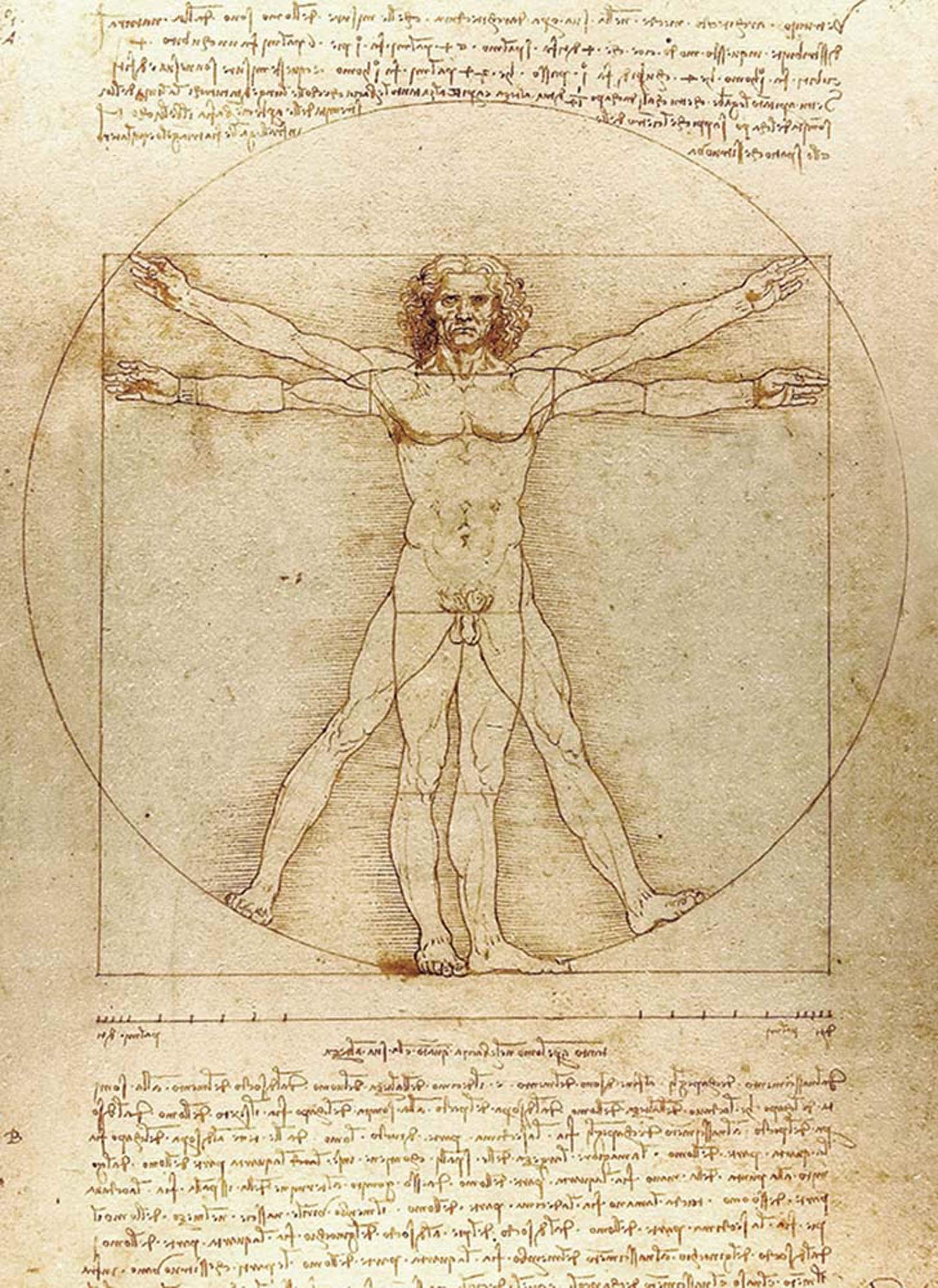

χα χα you are not exactly the Vitruvian man!
Γιατί ο (υποτιθέμενος ιδανικός) άνθρωπος του Βιτρούβιου είχε άνοιγμα χεριών όσο το ύψος του και καβάλο το μισό του ύψους του.
Αλλα ...dont worry. Nobody is.smile
