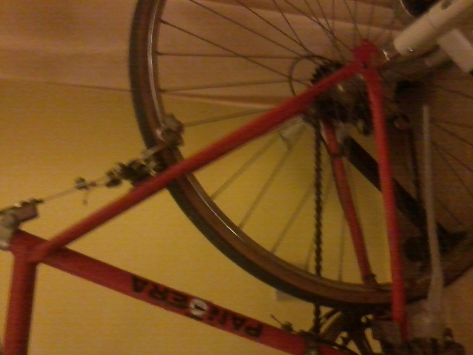

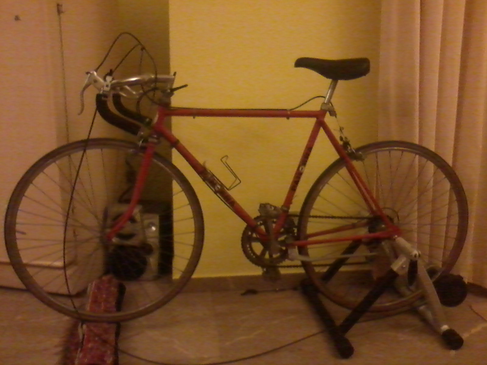

Πριν λίγο καιρό ξέθαψα από την αποθήκη των γονιών μου το πρώτο μου κουρσάκι PANTERA SPRINT S . Είχα σκοπό να το κάνω απλά λειτουργικό και έτσι έδωσα κάποια χρήματα για να το συννεφέρω . Σήμερα ανέβηκα πάνω (έχω να ανεβώ σε κούρσα εδώ και 15 χρόνια ) και εκτός από το παλουκόσελο που είναι σίγουρα κοντό μου φάνηκε γενικότερα μικρή . Συμβουλεύθηκα λοιπόν ένα οδηγό διαστάσεων κούρσας που βρήκα στην IDEAL και προτείνει για το ύψος μου 182εκ κούρσα από 54-56εκ .
Αυτή είναι 55εκ (από το κέντρο της μεσαίας τριβής ώς το χείλος του seat tube ) - αυτό σημαίνει ότι το μέγεθος είναι σωστό ; Γιατί μου φαίνεται εξωπραγματικά μικρή ; Έχω συνηθίσει με την "άπλα" του MTB ;

ίσως να σου είναι ελάχιστα μικρή
αλλά λογικά θα βολευτείς πάνω

Θα πρέπει να μετρήσεις τον οριζόντιο (top tube) κέντρο κάθετου με κέντρο head tube. Δες το σχήμα στο παρακάτω site.

... το μετρήσω αλλά παίζει τόσο σημαντικό ρόλο ; Ο κάθετος δεν είναι η βασική μέτρηση ; Σίγουρα το παλουκόσελο είναι κοντό , οπότε θέλει αλλαγή με πιό ψηλό για να "τεντώνει" το πόδι . Δεν πρόκειται να κάνω πολλά χιλιόμετρα με αυτό , απλά ήθελα μία διαβεβαίωση από κάποιον που ξέρει ότι κατά βάση το μέγεθος είναι σωστό . Τώρα αν δεν είναι το 100% σωστό , μάλλον δε με πειράζει γιατί η χρήση , σε πρώτη φάση , θα είναι δοκιμαστική : αν πάει καλά θα προσανατόλιστώ σε κάτι νεότερο και καλύτερο .

Το μέτρησα και είναι 56,5εκ από κέντρο σε κέντρο . Τί μας λέει αυτό λοιπόν ;

Ότι είναι σχεδόν το σωστό μέγεθος. Βασική διάσταση στα ποδήλατα δρόμου είναι το μήκος του οριζόντιου. Ρύθμισε το παλουκόσελο στο σωστό ύψος και κάνε πάλι μια βόλτα. Λογικά σου είναι εντάξει για την χρήση που θέλεις. Μικρορυθμίσεις θα κάνεις με το μήκος του λαιμού. Τι μήκος έχει(κέντρο με κέντρο);

56,5 top tube με 55 seat tube Σε κλασική γεωμετρία σαν αυτή νομίζω ότι είναι ΟΚ για το ύψος σου, εκτός κι αν έχεις δυσανάλογα κατανεμημένο σώμα, λογικά θα έχεις καβάλο (+- 3) 85 εκατοστά . Ο λαιμός ρύθμιση καθ'ύψος μόνο , οπότε "παίζοντας" με το ύψος της σέλας και του λαιμού θα βρεις την σωστή θέση..

Επιπλέον για να έχεις έναν μπούσουλα για το μέγεθος που σου κάνει ακολούθησε τις μετρήσεις στο παρακάτω site (με την βοήθεια κάποιου φίλου) και δες τα τρία αποτελέσματα που θα σου δώσει. Κυρίως σε ενδιαφέρει το μεσαίο αποτέλεσμα στο μήκος του οριζόντιου και του λαιμού.
