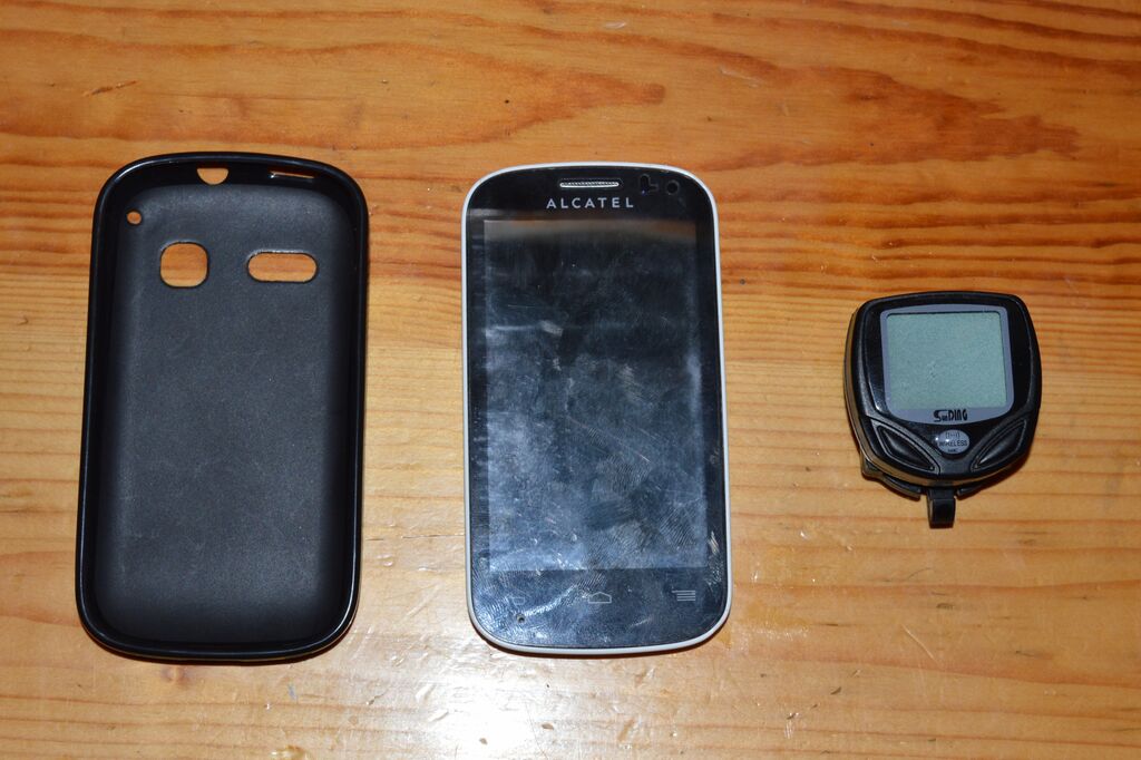

Το μόνο που χρειάζεται είναι μια θήκη σιλικόνης του κινητού τύπου "παζαριού" (ή ακόμα καλύτερα πλαστική), και μία βάση από ένα παλιό κοντέρ ποδηλάτου.
Εγώ χρησιμοποίησα τη βάση από ένα κοντέρ που είχα πάρει από το Ebay (κάποτε πού μπορούσαμε και αγοράζαμε από εκεί...) αξίας 5ευρώ, που πλέον δεν δούλευε κιόλας.
https://www.dropbox.com/sc/t521f4z8gglaaii/AAA7LjQDfNaKSRiHgodsgh2ga

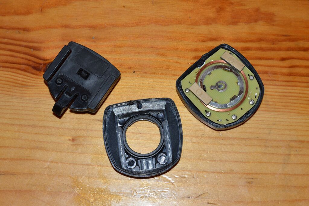

Άνοιξα το κοντέρ που είναι κουμπωτό με ένα μικρό κατσαβίδι
https://www.dropbox.com/sc/la5i4ahie4pzas2/AAAmfZHQYnjqClCFknbsioS9a

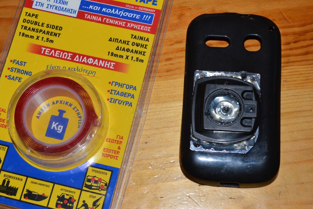

και μετά ένωσα το κάτω κομμάτι του "συγχωρεμένου" κοντέρ(αυτό που κουμπώνει), με τη θήκη του κινητού χρησιμοποιώντας ταινία διπλής όψης, θερμοκόληση και βίδες.Ανάμεσα έβαλα ένα κομμάτι πλαστικό (ούτε που ξέρω από που είναι...) για να πατήσουν οι βίδες. Αν η θήκη ήταν πλαστική και όχι σιλικόνης θα ήταν ευκολότερα τα πράγματα και σίγουρα ποιο εμφανίσιμο το αποτέλεσμα γιατί δεν θα χρειαζόταν το ενδιάμεσο πλαστικό,σιλικόνες κ.λ.π... θα βίδωνε απευθείας και τέλος..αλλά αυτή είχα τι να κάνουμε..
https://www.dropbox.com/sc/zhdo2vdsy68ezpx/AAAkv8OUKcn1IfOGKrSFO8kUa
https://www.dropbox.com/sc/ma4g78pgkqnuovl/AAA-AfKRYb9FbQnCvqF3bvlxa

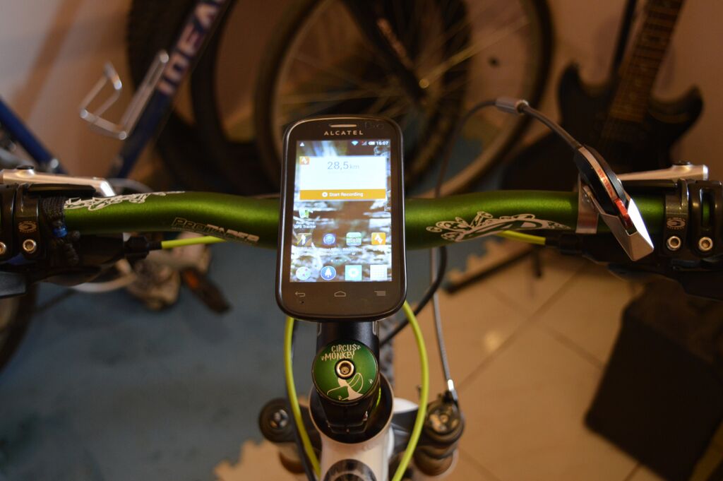

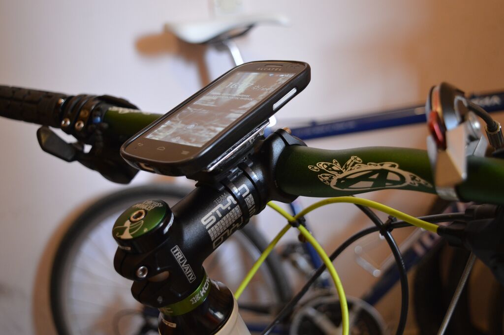

και να το αποτέλεσμα
https://www.dropbox.com/sc/lykczu3a872u8n4/AADNogNFMfgq7gEt4HR_X-vKa
