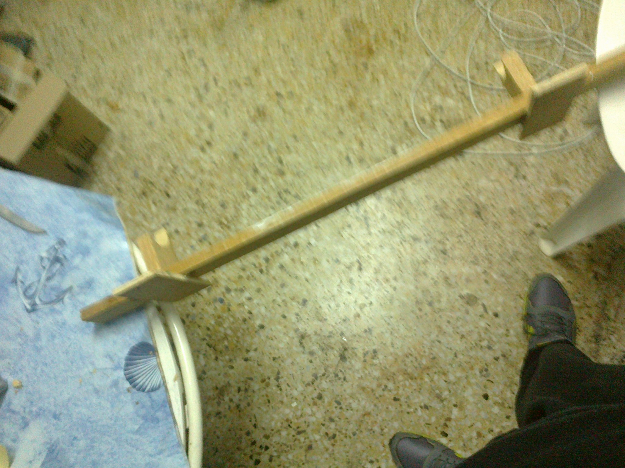

Σήμερα με το που τελείωσα κάτι πειράματα, κάτι γυάλισε απέναντι απο το πειραματόζωο μου, καθώς πλησίασα διστακτικά αισθάνθηκα ένα ρίγος.
Ηταν το κινητό μου, τόσο καιρό έλεγα, ΘΑ βγάλω φωτό και ΘΑ ΘΑ ... τελικά το πήρα απόφαση και έβγαλα γιατί με τα ΘΑ θα είχαν ασπρίσει τα μαλλιά πρώτα και μετά θα έβγαζα.
Φτιάχτηκε πριν καιρό, δότης ήταν μια παλέτα, χρειάστηκα μερικές βίδες, μέτρο, σέγα για κόψιμο, ηλεκτρικό κατσαβίδι (τα 2 τελευταία γιατί αν και μπρουταλ είμαστε στο 21ο(?) αιώνα).
Δεν γλιστράει, δεν γρατζουνάει. Προσωπικά μου τη σπάει να βρίσκω σημάδια που δεν είναι απο το πεδίο της μάχης.
Μαγειρεύω εδώ και καιρό ένα bike stand, ως τώρα έχουμε σιδερένιο "Γ", μου λείπει η βάση και το clamp που θα πιάνει το ποδήλατο και θα γίνει απο pvc σωλήνα.
(Για να δούμε πότε δεν θα βαριέμαι...)
Image icon 385.jpg872.12 KB
Image icon 386.jpg778.64 KB
Image icon 384.jpg868.26 KB

χρήσιμο! έτσι, δέ θα χρειάζεται να βγάζεις φωτάκια, πυξίδες, κουδούνια που έχει η μπάρα! μερικές φορές "βρίσκει" κάτω και δέ στηρίζεται καλά ο ποδήλατος! πέφτει ή παλατζάρει, ενώ έτσι....
Τα σέβη μου, ύστερα απο αυτό, κάτσε κάτω απ τη ράμπα (το ανέκδοτο με τη καμήλα θα στο πώ άλλη φορά!)
Ευχαριστούμε!

πρέπει να ακούσεις την μάνα μου , με βλέπει με κολλητήρια ,πλακέτες έρχονται κσι δέματα με τον ταχυδρόμο (τα παραλαμβάνει η ίδια )κτλπ και λέει "καμία μέρα θα μας μαζέψουνε "
παντού υπάρχει ενας admin ...........
το βασικότερο είναι οτι δεν γλιστράει αν ασκήσεις δύναμη οπως οταν είναι χύμα .
η χαρα τις ανακύκλωσης είναι η κρεμάστρα-bike stand στο μπαλκόνι
πέρα απο τα χειριστήρια δεν είχα σκεφτεί για κόρνες και φραπεδο holders βρήκες και αλλο λογο ύπαρξής

Είσαι καλλιτέχνης. Μου δωσες ιδέα γιατί μέχρι τώρα χρησιμοποιώ ένα αφρολεξάκι για να ακουμπάω το τιμόνι.

Petaliaris αν αποφασίσεις διαστάσεις πας σε εναν ξυλουργό σου τα κόβει όμορφα (ούτε σέγα ούτε τίποτα ) κολλάς βιδώνεις και είσαι έτοιμος!Εχω δει πολλά τέτοια στο νετ
tasakos10 τα αφρολεξάκια βολεύουν σε κανα σεμινάριο , σπίτι μπρουτάλ ξυλοκόπος (αν σε ξανα βγάλει ο δρόμος προς τα μέρη μου έχω παλέτες δότες :P

ευχαριστώ πολύ! θα πέσει και ...σιδηρογωνιά απο μέσα! (είχα σκεφτεί να βάλω μεγάλη ενωμένη αλυσίδα, αλλα θα..κρεμάσει!).Στην αρχή νόμιζα οτι το μπροστά ρόλερ είναι παθητικό, αλλα ...είδα οτι γύρναγε η μπροστινή ρόδα!
Η πατέντα σου δίνει λύση, όταν κάτι ρυθμίζουμε πίσω, το τιμόνι πάει ανάποδα! άν δέν έβγαινε ιδέα σου.. ΄Αν δέν ήσουνα εσύ, ένας αλήτης θάμουνα, θάχα καταστραφεί!
Θα ακολουθήσει κύμα πατεντών, το μυρίζομαι! σε λίγο το φόρουμ θα γεμίσει φωτό!
Ευχαριστώ όλους εσάς που δίνετε κομάτια απο τη ψυχούλα σας, μαζί με το σωματικό σας κάματο, για να ανοίγουν τα μάτια μας!

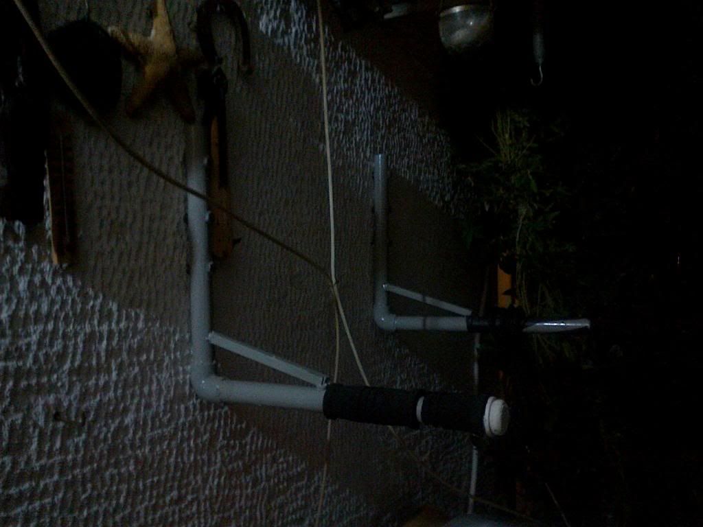

Στο μπαλκόνι έχω αυτό , στην αρχή φτιάχτηκε για να μην είναι κάτω το ποδήλατο αλλα τελικά βόλευε πολύ και σε ρύθμισμα κτλπ .Έσφαξα σκελετό απο μια παλιά τέντα , το φιλαράκι που έκοψε το σωλήνα κόλλησε και τα δύο άλλα σίδερα για ενίσχυση αλλα είναι άχρηστα γιατί είναι σταθερή κατασκευή απο μόνη της .
Στον τοίχο μπήκε ουπα και κάτι τεράστιες βίδες (Σπύρου Πάτση ψώνισα με το μάτι βαρβάτες ) .
Αν δεν γινόταν με στρογγυλό σωλήνα θα ήταν ακόμα ποιο σταθερό , αλλα αυτόν είχαμε
προχειρη φωτό να πάρεις μια ιδέα
δεν μαζεύει δυστυχώς αλλα είναι πολύ σταθερή (βασικά απο μία του εμπορίου που μάζευ και είδα η μέρα με την νύχτα )

Η κούρπμα έγινε με την σέγα , λίγο συνηθισμένος να είσαι και γίνετε μια χαρά (σε μαλακό ξύλο )

κανονική ούπα έβαλα , γενικά δεν ρώτησα να σου πω και αλήθεια για μεταλλικές .

Με ψήνει παρα πολύ να φτιαξω κάτι προμοιο στο γκαράζ για να κανω τις συντηρησουλες μου γιατί κοψομεσιαζομαι. Η ιδέα με τα τζεξιον είναι ενταξει; η να βάλλω γάντζους με ουπα και να στερέωση εκεί τη σχάρα μεταφοράς για ποδηλατα, μοιάζει με το σκελετό της τέντας σου

έχω πετάξει την σχάρα πάνω σε κάγκελο (την έδεσα ) και ηταν οκ . Αν δεν έχεις χώρο παίρνεις δύο κρεμάστρες σαν αυτά τα γκρι (πρωί πρωί δεν βρήκα καλύτερη φωτο δεν ξέρω πως λέγονται ) όπου απο την μία έχουν βόλτες και βιδώνουν . κρεμάς παίζεις , βγάζεις και δεν πιάνεις πολύ χώρο .

Στη φωτογραφία είδα ότι το κεφάλι της νοβοπανόβιδας προεξέχει... ενώ δε θα έπρεπε.
Οπότε με μια πρόκα καρφώνεις/σημαδεύεις το σημείο όπου θα βιδώσεις, μετά με ένα σταυροκατσάβιδο φρεζάρεις το σημείο στο ξύλο, ήτοι περιστρέφεις έως ότου κάνει γούβα και τελικά να μπορεί το κεφάλι να χωθεί/κρυφτεί μέσα στο ξύλο.
Το φρεζάρισμα ξύλου γίνεται και με κεφαλές από dremel αν έχεις κ.τ.λ.

Ναι, αλλα η βρυση αμα μπει, δε θα εμποδιζει;;
Ασε, τωρα το'πιασα, ειναι σταντ πλυσιματος!!

SpyrosV το ξύλο είναι μαλακό και έκανε μονο του τρύπα
λίγες φορές χρειάστηκα να φρεζάρω στα ξύλα που έχω πιάσει
σωστές στροφές και μέγεθος να έχεις και τα άλλα βρίσκονται
Columbus ας μοιάζει και με κρεμάστρα ,οικονομικό να είναι και τα άλλα τα βρίσκουμε
