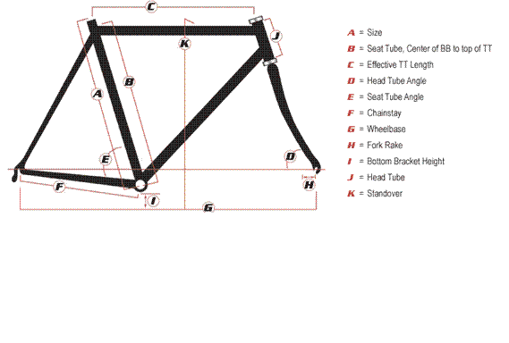

τελος σου παραθετω μια εικονα που ειχες βαλει σε παλιοτερη συζητηση
το Α μετραμε για την περιπτωση μου 15 ιντσες?αν το ποδηλατο δεν εχει οριζοντιο σωληνα και ειναι οπως το πανω πανω που σου εδειξα παλι μετραω απο το κεντρο κατω εωσ εκει που τελειωνει ο σωληνασ και αρχιζει η σελα?

"το Α μετραμε για την περιπτωση μου 15 ιντσες?"
Xονδρικά είσαι στις 15 (+κάτι) ίντες και στα 40-42 cm.
Τον πλαγιαστό σωλήνα Β μετράμε.
