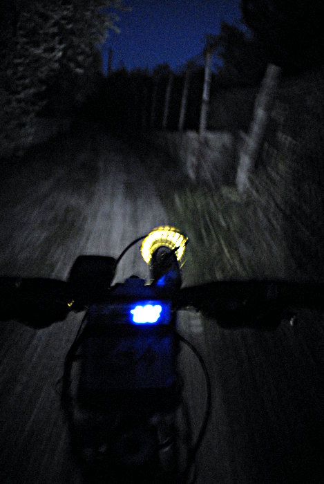

Πρώτη περίπτωση, φωτισμός πορείας με ένα spot LED με τα εξής χαρακτηριστικά: 12Volt / 4Watt / 320 lumens / χρώμα 6500K / (θεωρητική) γωνία spot 30 μοίρες. Bρίσκεις παντού στο εμπόριο κάτω από 5 ευρώ. Ιδανική λύση για πόλη, γιατί δίνει φως διάχυτο, βλέπεις καλά σε απόσταση 25-30 μέτρα (σε σκοτεινό περιβάλλον) και το φως είναι λαμπρό και δεν περνάς απαρατήρητος στο δρόμο σε καμία περίπτωση γιατί οι άλλοι βλέπουν ένα έντονο φως να έρχεται και μη ακούγοντας θόρυβο μηχανής αναρωτιούνται τι όχημα είναι αυτό! Το μπλε μου voltage monitor χτυπάει μέχρι 8 volts στις κατηφόρες υπό αυτή την καταλάνωση, γιατί το λεντάκι θέλει περισσότερο ρεύμα που το δυναμό δεν έχει να δώσει, όμως με το φως που βγάζει βλέπεις μια χαρά. Εναλλακτικά, μπορείς να έχεις λεντάκι με μικρότερη θερμοκρασία χρώματος για την ομίχλη (γνωστό πρόβλημα στα ψυχρά LED).
Η πρώτη περίπτωση:

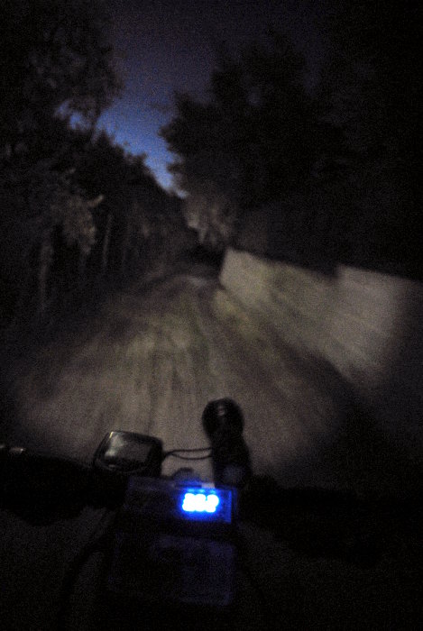

Η δεύτερη περίπτωση είναι με έναν φακό του εμπορίου τροποποιημένο (hacked), με μια σχετικά στενή δέσμη spot (σημασία έχει εδώ το φανάρι), που δέχεται λεντάκι το οποίο εύκολα αλλάζεται αν ποτέ καεί (δεν ξέρω αν ποτέ συμβεί αυτό), και επίσης το οποίο δένει με θερμαγωγό αλοιφή στο μέταλλο του φακού για καλή απαγωγή θερμότητας. Αυτό είναι σημαντικό γιατί ένα λεντάκι 3watt δίνει αρκετή θερμότητα. Τα λεντάκια αυτά τα βρίσκεις πάμφθηνα μέσω διαδικτύου και λειτουργούν σε ένα εύρος τάσης πολύ ευνοϊκό για δυναμό ποδηλάτου "6V/3W" και η συγκεκριμένη ισχύς των 3watt έχω καταλήξει ότι είναι η βέλτιστη που ταιριάζει για σοβαρή ποδηλατική χρήση. Η ορατότητα πλέον με αυτό εκτινάσσεται στα 80 μέτρα, και δεν αστειεύομαι (να μην πω παραπάνω). Αυτή η περίπτωση είναι ιδανική για γρήγορη ποδηλασία εκτός πόλης και μεγάλες ταχύτητες. Έχει σημασία η χοάνη του φωτιστικού σώματος να πετάει το φως σε μια καλή γωνία, δηλ. να μην διαχέεται άσκοπα πλευρικά αλλά να στοχεύει στο κέντρο σε μια περιοχή που βολεύει. Έχει πλάκα να κατεβαίνεις βουνό νύχτα και να βλέπεις μπροστά σου σαν να οδηγάς μοτό, και στις στροφές το φως να φτάνει στην απέναντι πλαγιά. Επίσης αυτά τα λεντάκια έχουν το μεγάλο πλεονέκτημα ότι αποδίδουν από πολύ χαμηλά (εύρος τάσης) σε σημείο που να έχεις φως για να βλέπεις καλά ήδη από την ταχύτητα των 6χλμ./ώρα (δηλ. ταχύτητα περπατήματος). Μάλλον χάνεις λίγο φως στις υψηλές ταχύτητες (λίγο, πρακτικά δεν είναι σοβαρό) σε σχέση με ένα LED των 4 watt, αλλά κερδίζεις σημαντικά στις χαμηλές (ανεβαίνεις αργά σε ανηφόρα και βλέπεις κανονικά).
Η δεύτερη περίπτωση:
