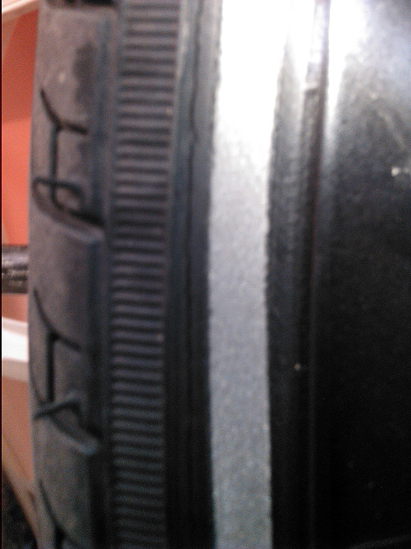

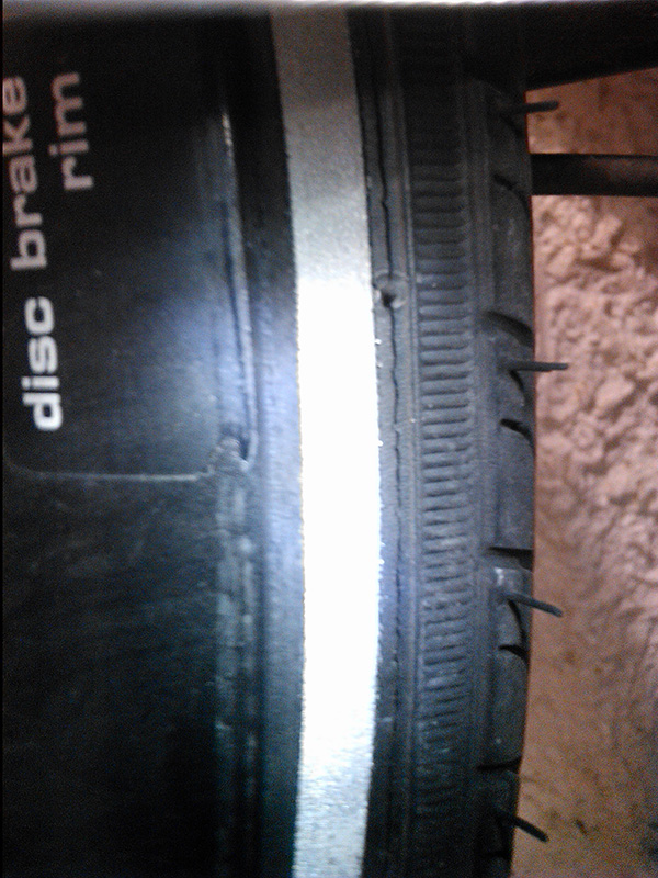

Μετά από ούτε 30 ημέρες χρήσης και 400χλμ τα ελαστικά Vittoria Randonneur Reflex 700x28 εμφάνισαν μία γραμμή/σκάσιμο.
Είναι στο μεγαλύτερο μέρος της περιμέτρου των ελαστικών μπροστά - πίσω και στις δύο πλευρές του. Σχετίζεται με το Reflex μήπως; Είναι φυσιολογικό; Έχει τύχει ξανά σε κάποιον κάτι αντίστοιχο;
Από πίεση τα έχω στα 80 Psi μπροστά - πίσω. Στα πλαϊνά τους γράφουν max 85 Psi - 6.0 Bar.
Κατά τα άλλα από κράτημα μέρα με νύχτα σε σχέση με πριν.
Ομαλή κύλιση λόγω έλλειψης τακουνιών.
Το ποδήλατο πλαγιάζει περισσότερο στις στροφές λόγω καλύτερου του κρατήματος (Θέλει προσοχή γιατί αν πεταλάρεις ξύνεις με το πετάλι την άσφαλτο).

για καποιο παραξενο λογο ειναι πολλα τα τετοια προβληματα σε λαστιχα τον τελευταιο καιρο. ΚΑτι πρεπει να παιζει. Την προηγουμενη εβδομαδα πηρα και εγω καινουργιο ζευγαρι για αντικατασταση ελατωματικων με ακριβως το ιδιο προβλημα(τα δικα μου αλλου κατασκευαστη).
Κανονικα στα αντικαθιστουν μεσα στην εγγυηση.Σε οσους εχω ακουσει με παρομοιο προβλημα αυτο εγινε.
EDIT
Διάβασε http://www.podilates.gr/node/39153#comment-291644
xifias
+1 κ απο μενα
εχω παθει ακριβως το ιδιο.δεν κινδυνευει με αμεσο fail το λαστιχο επειδη εχει τα λινα απο μεσα αλλα οκ.πηγαινε στο καταστημα που τα πηρες.
