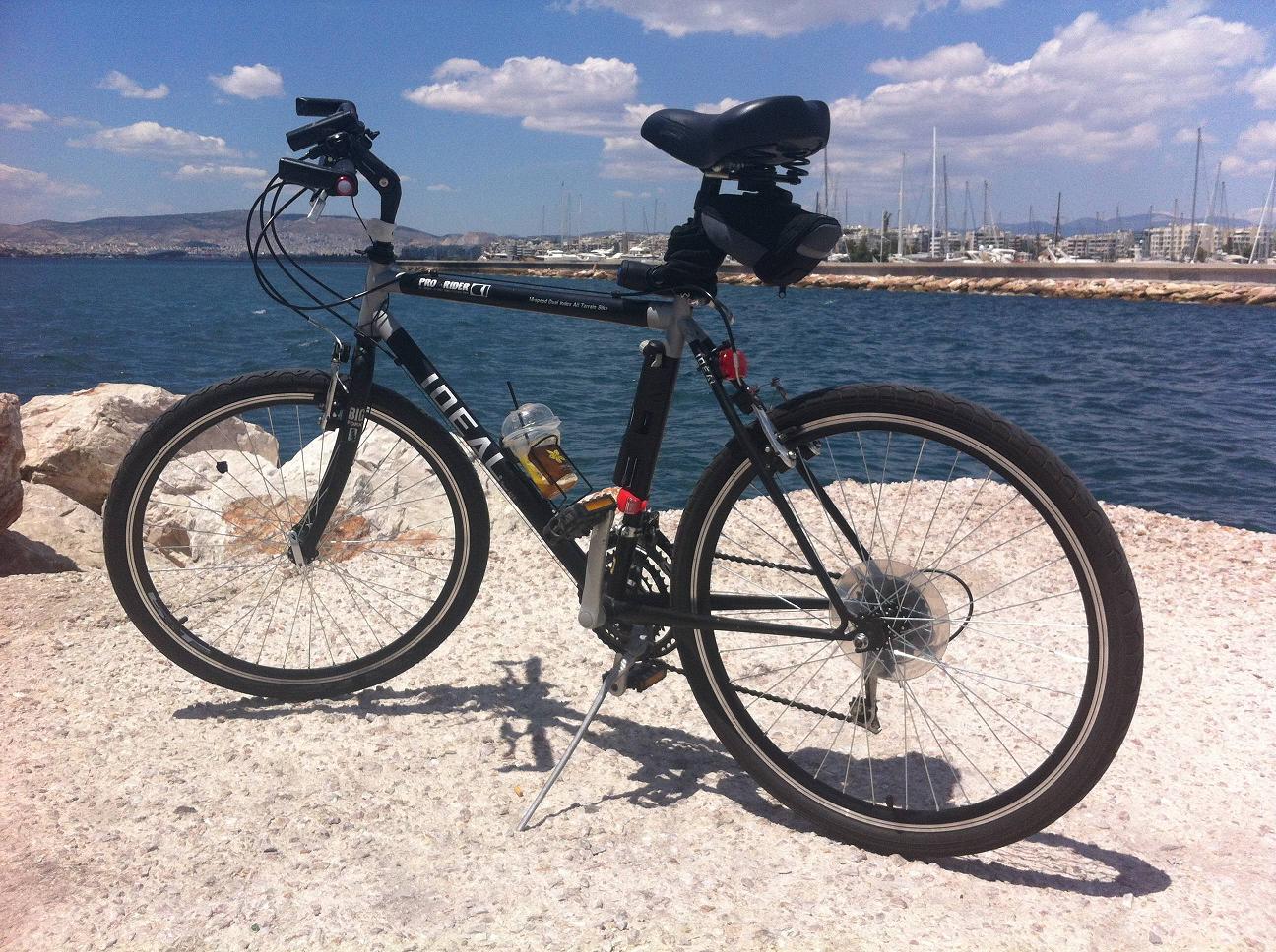

Προχθες κατα τις 9 βραδυ πηγαινα στη δουλεια, στην Ηλιουπολεως κατεβαινα κεντρο... Καθως πηγαινα με καμια 25-30, σηκωνομαι ορθιος για να δωσω λιγη ταχυτητα παραπανω για σπριντ ωστε να προλαβω το επομενο φαναρι... και ναι, καλα καταλαβατε, τρελη σαβουρα με το που εβαλα δυναμη στο πεταλι...
Εμενα προσωπικα δεν εχει ξανατυχει κατι τετοιο, ουτε ηξερα οτι γινεται. Πεταξε την αλυσιδα απο τους μπροστινους δισκους προς τα μεσα... Ηταν τετοιο το σοκ που κοιταζα σαν χαζος, νομιζα οτι εσπασε κανας σκελετος η οτι εφυγε καμια ροδα. Απλα βγηκε η αλυσιδα!
Και ρωταω εγω...
Γιατι συμβαινει αυτο? Φταιει το οτι ειμαι 110 κιλα με γενικα δυνατα ποδια? Ειναι παλιο το συστημα μεταδοσης? Με καινουργιο πχ Ideal Intempo που κοιταζα θα το παθαινα αυτο?
Πριν καμια βδομαδα αλλαξα ζαντες γιατι οι παλιες εσπαγαν ακτινες αλλα για να μπουν οι καινουργιες με τα κεντρα ανοιξε λιγο το πισω ψαλιδι περιπου μισο με ενα εκατοστο. Μηπως επαιξε ρολο αυτο και μαζι με ολες τις προηγουμενες αποριες μου πεταξε την αλυσιδα?
Ευχαριστω εκ των προτερων για τις απαντησεις ,ελπιζω να εγινα κατανοητος...

Μήπως απλά θέλουν ρύθμιση οι ταχύτητες, τα σαζμάν και
τα ντιζοκαλώδια; Μήπως δούλευες την αλυσίδα διαγώνια,
μεγάλο δίσκος με μεγάλο γρανάζι πίσω; Μήπως άλλαξες
κατά λάθος ταχύτητα μπροστά και κατέβηκε ο εκτροχια-
στης σε μικρότερο δίσκο;
Γενικά από μόνη δεν πηδά προς τα μέσα.
Μήπως το μήκος της αλυσίδας είναι μεγαλύτερο απ' όσο πρέπει?
Μήπως έχουν φθαρεί τα δόντια του δίσκου?
Μήπως έχει ανοίξει η αλυσίδα?
κλπ.
Σε αυτό που ρωτάς αν θα γινόταν σε κάποιο πιο σύγχρονο ποδήλατο, δεν έχει να κάνει.
Μια χαρά είναι αυτά που έχεις αρκεί να είναι σε καλή κατάσταση, χωρίς φθορά και σωστά ρυθμισμένο.
οπως ειπαν και παραπανω μαλλον θελει ρυθμισμα το μπροστα σασμαν. αν και σου παιρνει τις ταχυτητες μπορει να μην ειναι τελεια ρυθμισμενο και με την αλυσιδα διαγωνια και το σωστο τρανταγμα πηδαει το δισκο. δες βιντεο στο youtube πως να το ρυθμισεις ή πηγαινε σε ενα εμπιστο ποδηλαταδικο.
παντως ελπιζω να εμαθες οτι ποτε δεν παταμε μπαμ και κατω τα πεταλια. παντας επιταχυνουμε σιγα-σιγα με σφιγμενους του κοιλιακους. ωστε και στην περιπτωση που τα πεταλια γυρναν κενα να μην χασουμε την ισσοροπια μας. και ειναι πολυ επικινδυνο να κανεις ορθοπεταλο ή γενικα καποια αποτομη κινηση σε μεγαλες κατηφορες.

Όχι, δεν είναι συνδυασμός όλων αυτών μαζί. Είναι κάτι (ή κάποια) από όλα αυτά, το οποίο πρέπει να εντοπίσεις και να διορθώσεις.
