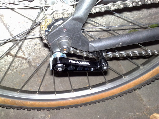

αν το ποδηλατο σου δεν εxει οριζοντια η σχεδον οριζοντια dropouts στο πισω ψαλιδι,ενα βασικο προβλημα ειναι το τεντωμα της αλυσιδας.Το hub εχει την ιδια λογικη με τα singlespeed/fixed gear,εαν η αλυσιδα δεν ειναι καλα τεντωμενη,μπορει να βγει κ οχι μονο.
Στα περισσοτερα σημερινα ποδηλατα τα dropouts ειναι καθετα στο εδαφος,με αποτελεσμα,αφου μπει ο τροχος στη θεση του,να μην μπορεις να τον μετακινησεις ελαφρως προς τα πισω ωστε να τεντωσει η αλυσιδα.
Λυσεις υπαρχουν αλλα ειναι σχετικα μπελαλιδικες,αν σκεφτεις τι ακολουθει ενα απλο σκασιμο σαμπρελας.
Κατα τ'αλλα,τα τελευταια χρονια,εχουν βγει εξαιρετικα hubs που καλυπτουν λιγο πολυ ενα ευρυ φασμα ταχυτητων οποτε δεν ξεμενεις ουτε στις ανηφορες,ουτε στις κατηφορες.(πχ.sram i-motion 9 απο δικη μου πειρα).
Επισης,η πεταλιερα δεν θα μετακινηθει λιγο,θελει κοντυτερη μεσαια τριβη ουτος ωστε το chainline να καθεται σωστα και να μην εχει επιπλεον φθορα απο τριβες η αλυσιδα κ το γραναζι/δισκοβραχιονας απο το γωνιασμα.
Tελος,τα hubs παιρνουν 1 1/8 αλυσιδα,ενω ο δισκοβραχιονας σου μαλλον οχι,κοινως μαλλον στην πορεια θα πρεπει να αλλαξεις κ δισκοβραχιονα (με 1 1/8 δοντια).Προσωρινα βολευεσαι κ με τον παλιο,απλα για λογους ασφαλειας κ φθορας,η συμβατοτητα ειναι η προαναφερθεισα.

Μια μικρή ένσταση μόνο, το πρόβλημα με τα drops λύνεται με ένα chain tensioner (φαίνεται στο link που έχω παραθέσει παραπάνω.
Κατά τ’ άλλα εννοείται ότι θα χρειαστεί τουλάχιστον αλλαγή μπροστινού δίσκου αν όχι όλου του δισκοβραχίονα.

Σε τετοιου τυπου dropouts αναφερομουν,απο οτι εχω προσεξει στα περισσοτερα trekking/mountain/καποιες σημερινες κουρσες,ειναι καθετα.Εκει,που ακριβως μπαινουν τα tensioners,η εστω το ενα,και ΠΩΣ τεντωνουν?
http://imageshack.us/photo/my-images/715/dropfvert.gif/

λοιπόν, δε μιλάω για τα tensioners που έχεις εσύ στο μυαλό σου δλδ αυτά...
http://www.comparestoreprices.co.uk/images/dm/dmr-chain-tugs-chain-tensi... και http://photo.pinkbike.com/photo/1043/pbpic1043965.jpg
αλλά για ειδικά που στην ουσία παίρνουν τη θέση του εκτροχιαστή...
http://www.stevecramerproducts.com.au/images/product_images/ss-chain-ten... και http://lh4.ggpht.com/_1DuP7sCRy90/Sor8XeAMsPI/AAAAAAAAA5o/vpHOTT6wOng/18...
είναι λύση ανάγκης αν έχεις κάθετα drops
το έχω χρησιμοποιήσει και δουλεύει άψογα
δεν έχει και ένα βιντεάκι στο link που είχα βάλει?
έχει όλη τη διαδικασία και έχει ενδιαφέρον να το δει κανείς

Aμελησα να την δω καθοτι ξερολας,ειχα ξεχασει την επιλογη του 'οδηγου' τεντωτηρα.Γινεται,αισθητικα βεβαια ειναι λιγο...
ΑΝ εγω ειχα καψα να κανω το συγκεκριμενο ποδηλατο με εσωτερικες after all,θα επελεγα τη λυση μηχανουργειο-κοψιμο dropouts-αλγκον και παει λεγοντας.Επισης μια ακομη λυση,εξισου αξιοπιστη αν ο μηχανουργος ειναι καλος,και το αποτελεσμα αισθητικα καλυτερο.
