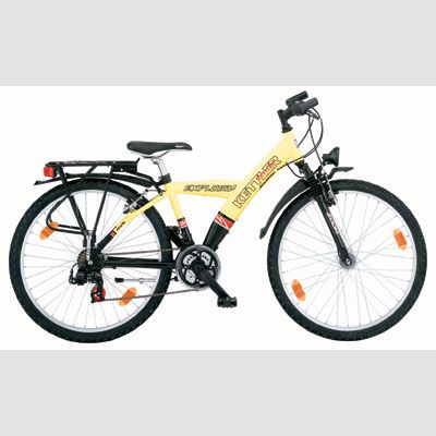

ρε παιδιά πείρα πρόσφατα ένα ποδήλατο κετλερ αλλά είναι πολύ χαμηλό το τιμόνι ξέρετε πώς μπορώ να το σηκώσω? γιατί με πιάνει η μέση μου από κάποια στιγμή και μετά!!! :/ πλιζ χελπ!
έχω βάλει και την φώτο του ποδηλάτου!

H σελα ειναι πιο ψηλα απο το τιμονι? Αν εχεις καιρο να κανεις ποδηλατο θα πιαστουν πολλα πραγματα πανω σου μεχρι να στρωσεις. Ισως το τιμονι να ειναι μια χαρα εκει που ειναι και να φταιει η μεση σου (ραγχαιοι μυς)μεχρι να γυμναστουν.
Στο δικο μου ας πουμε πλεον η σελα ειναι πιο ψηλα απο το τιμονι.

σε πιάνει η μέση σου γιατί πολύ πιθανόν να είναι μεγάλο το ποδήλατο
επείσης προσπάθησε να αυξήσεις το στροφάρισμα σου λογικά πατάς βαριά και ζωρίζεις την μέση σου
το να σηκώσεις πιο ψιλά το τιμόνι δεν βοηθά την μέση

Το τιμόνι στο κέντρο έχει μια βίδα (τύπου άλλεν συνήθως).
Λασκάρισέ τη , σήκωσε το τιμόνι και ξανασφίξε τη βίδα γερά.
