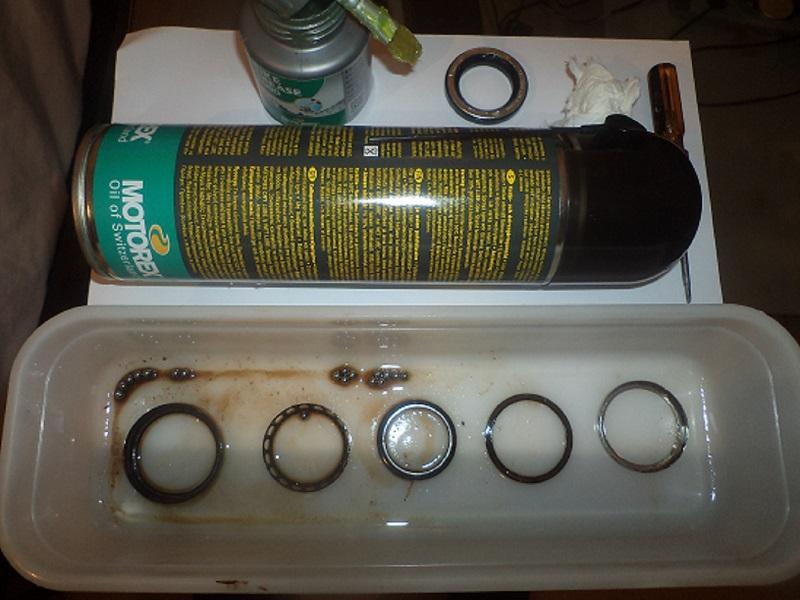

Θα χρειαστούμε κατσαβιδάκι λεπτό και πλατύ, απολιπαντικό, χαρτί ή πανάκια και γράσο.

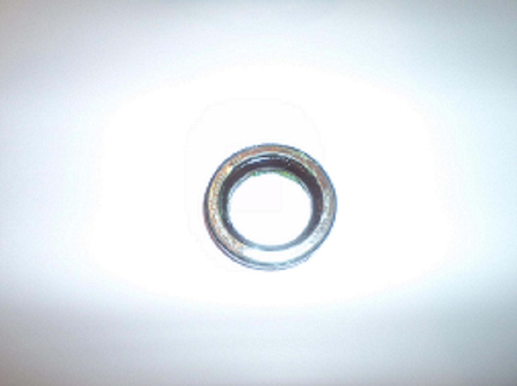

Τα sealed cartridge θέλουν κι αυτά το σερβισάκι τους, δεν είναι τελείως στεγανά ή άτρωτα απο τα στοιχεία της φύσης.
Υπάρχει μιά εντύπωση, οτι αν λυθούν τα sealed cartridge ρουλεμάν, δε μοντάρονται το ίδιο στεγανά.
Αυτό χωράει συζήτηση! Δε θα χαθεί η στεγανοποίηση και η λειτουργικότητά τους, απλώς ίσως ένα μικρό "σφαξιματάκι" να μαρτυρήσει τη προσπάθειά μας, επειδή το μέταλλο-καπάκι είναι μαλακό.
Αφού ανοίξουμε και καθαρίσουμε, γρασάρουμε σε κάθε στάδιο όλα τα τμήματα, σε κάθε "όψη" υπομονετικά, ακόμα και τη "συγκράτηση" (ποιος ξέρει τώρα... πότε θα γίνει το επόμενο service!)
Tο περιττό γράσο δυσκολεύει μεν το κλείσιμο, αλλα θα φύγει με ένα "αποφασιστικό" κλείσιμο.
Το βασικότερο στη διαδικασία, είναι να μονταριστούν τα εξαρτήματα, ακριβώς με τη σειρά που αποσυναρμολογήθηκαν.
Στην εικόνα φαίνεται οτι μάλλον ήταν το κάτω (με λάσπη και σκουριά!). Είναι ελπίζω μιά εργασία, που θα δώσει αρκετή ζωή στο headset, ειδικά αν μπεί αδιάβροχο γράσο.
