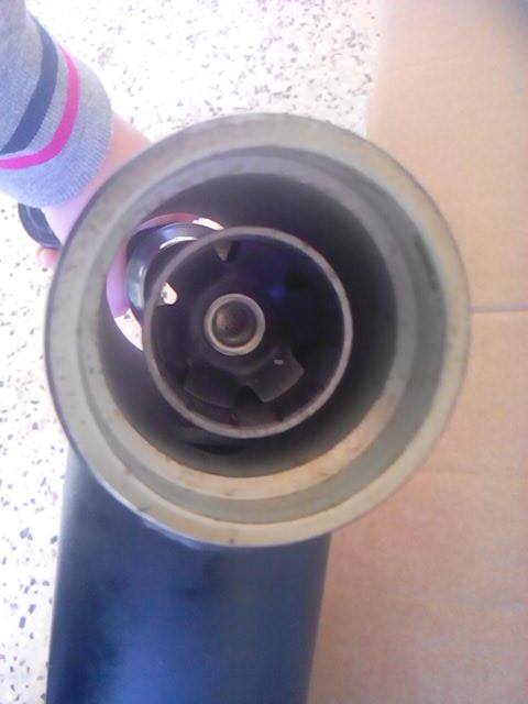

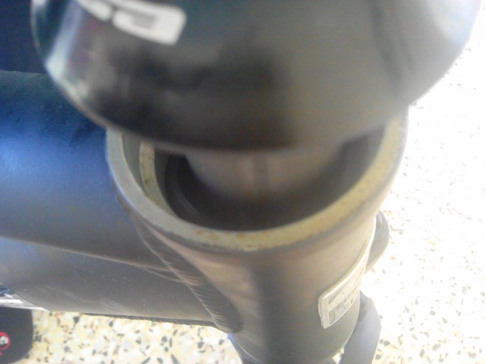

Γεια σε ολους,
εκανα αναβαθμιση στο σκελετο μου αλλα δεν μπορω να τοποθετησω την παλια μου αναρτηση.Σε τοπικα καταστηματα ο ένας μου είπε οτι χρειαζεται ποτηρια λαιμου,ο αλλος οτι θελω αλλη αναρτηση..
Ο πρωτος μετρησε την εσωτερικη διαμετρο του σκελετου στο λαιμο και το εβγαλε 43,5 με παχυμετρο(ειναι το ιδιο μεγεθος και απο την κατω μερια),μου ειπε οτι θα παραγγειλει ρουλεμαν αλλα δεν βρισκει εδω και μια εβδομαδα!
Στον δευτερο που το πηγα μου ειπε οτι δεν κανει η αναρτηση με τον σκελετο,το κουτελο της αναρτησης ειναι μεγαλυτερο..
Τελος σημερα πηγα σε εναν ακομη ο οποιος μου ειπε οτι λειπουν δυο εξαρτηματα απο τα ποτηρια..
Οποιος μπορει ας μια γνωμη!
Βαζω και μερικες φωτο που μπορει να βοηθησουν..
Eaglos
Εικόνα Eaglos
Τι σκελετό είχες πριν, τι σκελετό έχεις τώρα;
antniko
είναι η ίδια εταιρια και τα δυο..Τελικά μόνο ποτήρια λαιμού χρειαζόταν.Ευχαριστω παντως!
