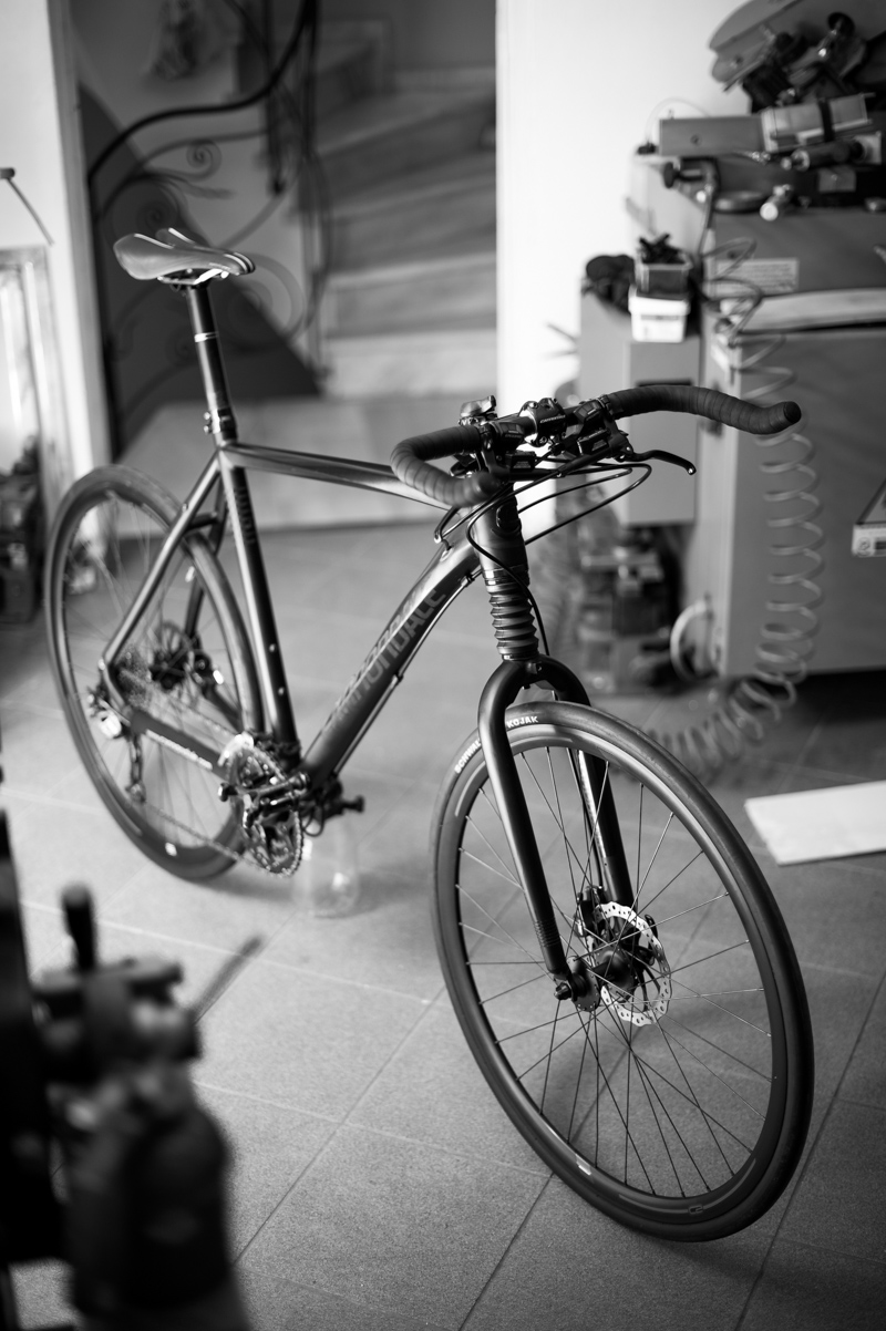

Exω ενα cube hyde http://www.cube.eu/en/bikes/tour/hyde/hyde-men/ και μου εχει κολλήσει(μην ρωτάτε γιατί :P) να του βάλω τιμόνι bullhorn, όπως φαίνεται σε αυτο το badboy http://www.podilates.gr/sites/default/files/untitled-3.jpg.
O λαιμός ειναι 25,4 ,εχω βρει αυτο http://www.podilato.eu/index.php?act=viewProd&productId=2120 που ειναι 43εκ(φανταζομαι εξωτερικό μήκος) αλλα νομίζω οτι θα χωράνε οριακά τα φρένα και οι ταχυτητες,μάλλον θελει τουλάχιστον 46εκ μήκος τιμονιού αλλά δεν βρίσκω(25,4).
Αν εχει κανείς εμπειρία απο κάτι τετοιο ας βοηθήσει!

έχω τιμόνι bullhorn στο ποδήλατό μου διότι έτσι το πήρα:
http://www.podilates.gr/node/21991?page=20#comment-261860
Tο συγκεκριμμένο μπορείς να το πάρεις απο εδω:
http://www.statebicycle.co.uk/SearchResults.asp?Cat=35

Το πρόβλημα σου είναι άλλο.
Τα ίσια τιμόνια είτε είναι 25.4 στο κέντρο, είτε 31.8, στα άκρα είναι 22.2mm
Σε 22.2 χωράνε τα κλασικά χειριστήρια για τα φρένα και τις ταχύτητες.
Αντίθετα, τα bullhorn, ακολουθούν συνήθως τα νούμερα από τις κούρσες και στα άκρα (γύρω από το κέντρο δλδ. είναι 23.8 ή 24.0mm.
Πολύ δύσκολα θα βρεις bullhorn με 22.2.
Έχω ένα με δύο bullhorn τιμόνια στην άκρη.
Θα τα μετρήσω για επιβεβαίωση και θα σου πω αν είναι μήπως έχω κάτι να δοκιμάσεις.

ο vass εχει δικιο. Τα bullhorn ειναι χοντρα για τα χειριστηρια και τις κλασικες μανετες φρενων. Το προβλημα σου ειναι εκει. Η μονη σχετικα ευκολη λυση που μπορω να σκεφτω ειναι να παρεις χειριστηρια απο ΤΤ.

ΤΤ.......τιμόνι χρονομέτρου εννοεις?Ειναι πιο λεπτο στις ακρες απο το bullhorn?
Βασικα κατι σαν αυτο http://www.sjscycles.co.uk/humpert-ahs-basic-sport-handlebars-c-w-sport-... μου κάνει αλλα δεν νομίζω να υπαρχουν Ελλάδα.

Ναι, αυτό έχει τη σωστή διάμετρο στα άκρα αλλά ο σχεδιασμός τους δεν παραπέμπει σε bull. Πολύυυυυυυυυ φαρδύ. Δεν σου προσφέρει κάτι.
Θα ήσουν διατεθημένος να αλλάξεις τα φρένα σου?

Aυτο που θελω με λιγα λογια εγω ειναι ενα ίσιο τιμόνι με ακροτιμονα και να το ντύσω με ταινία για να είναι και ωραίο γιατι το να βαλω εχτρα ακροτιμονα στο σε ίσιο τιμονι μου φαίνεται πολύ αντιαισθητικο .
Τα ακροτιμονα μου φαίνεται οτι θα με βολέψουν γιατι εδω στην περιοχή μου(έκτος πολης) εχει κατι μεγάλες ευθείες(3-4χλμ) και χρειαζετε το χερι να αλλαζει λιγο θεση για να ξεκουράζετε και επειδη εχει μεγαλη ορατότητα δεν χρειαζετε να ειναι και διπλά στο φρενο.Για μεσα στην πολη δεν το συζητώ,προφανώς το τα δάκτυλα πρεπει να ειναι πανω στο φρενο.
Αυτο που εχω σκεφτεί εγω ειναι να παρω ενα τιμόνι τύπου τουρινκ πχ κατι τετοιο http://www.sjscycles.co.uk/modolo-yuma-mohican-multi-position-hybrid-bar... η http://www.radonline.de/humpert-hornbar-classic.html και να το κόψω ώστε να μεινουν μόνο τα άκρα.
Για να αλαξω φρενα αυτη την στιγμη δεν παίζει γιατι το ποδήλατο ειναι καινουριο και δεν θελω να κανω τωρα μια τοσο μεγαλη αλαγη ,μελλοντικα ίσως ,αν κάνω και αρκετα χιλιομετρα .

Δεν θα είναι όπως το θες. Το bullhorn που είδες στο άλλο ποδήλατο έχει πλάτος 43 εκατοστά. Αυτά που δείχνεις εδώ ακόμα και αν τα κόψεις έχουν
έχουν 50-54+ εκατοστά.
Εγώ στην θέση σου θα έπαιρνα bullhorn με πιο μικρή διάμετρο, θα άλλαζα τον λαιμό από oversized σε πιο στενό, ( υπάρχει τέτοιος λαιμός που δεν είναι το 31.2 αλλά το 24 κάτι... πόσο είναι δεν θυμάμαι) και θα έβαζα αντάπτορες στις μανέτες, κάτι δαχτυλίδια που μπαίνουν από το μέσα μέρος για να κάθονται σωστά οι μανέτες αν το τιμόνι έχει πιο μικρή διάμετρο από αυτές. Έτσι μπορείς να το κάνεις και θα δουλέψει και θα είναι και όπως το θες.

To ξερω οτι δεν ειναι το ιδιο, αλλα στα 43εκ νομίζω οτι θα ειναι πολύ στριμωχτά τα φρένα και οι ταχύτητες όποτε θέλω κάτι μεγαλύτερο.
Επισης επειδη το κανω δοκιμαστικά θελω την πιο φτηνή λύση,αν δω οτι με βολεύει μπορει να παω και σε κατι πιο περίπλοκο/ακριβό.
Wicca
Το setup που είδες στο άλλο ποδήλατο με το bullhorn μια χαρά θα είναι. Τα 43 εκ είναι αντίστοιχο με φαρδύ τιμόνι κούρσας.
Μέχρι 50 εκ τιμόνι είναι μια χαρά για αστική χρήση. Απλά θα κοιτάξεις να το συνδυάσεις με το ανάλογο μήκος λαιμού για να μην σου βγαίνει πολύ νευρικό, αλλά έτσι και αλλιώς θεωρώ ότι ο λαιμός στο ποδήλατο σου δεν πρέπει να είναι κάτω από 8 εκ.
Πάντως γίνεται και με bullhorn αφού υπάρχουν λαιμοί ahead που δεν είναι ντε και καλά για oversized τιμόνια. Στα χειριστήρια βάλε αντάπτορες. Θα τα σφίξεις καλά και δεν θα κουνιούνται καθόλου. ( το έχω κάνει στο trekking).

Αυτο ειχα σκεφτει αρχικα αλλα οπός λεει ο Vasscott παραπάνω τα τιμόνια κούρσας εχουν χοντρά ακρα και δεν θα μπαίνουν τα φρένα και οι ταχύτητες.

Τα παλιά κούρσας δεν έχουν όλα χοντρά άκρα. Θα σου έκανε μια τέτοια λύση.
Αυτό που έχεις βρει, θεωρητικά σου κάνει.
Μπορεί όμως να έχεις θέμα στις γωνίες και να μην περνά.
Που θα τα βάλεις τα φρένα και τα χειριστήρια? Στο ίδιο κομμάτι δίπλα στο λαιμό?

Wicca, δε νομίζω ότι είναι εκεί το πρόβλημα. Τα περισσότερα bull τιμόνια, ανεξάρτητα τι κέτρο έχουν, είτε είναι για λεπτό λαιμό 25.4, είτε είναι oversized 31.8 στο υπόλοιπο τμήμα τους τους είναι συνήθως 23.8 ή 24.0. Εκεί είναι το πρόβλημα και όχι στο κέντρο τους.
Από την άλλη, τα χειριστηρια και οι μανέτες για τα ίσια τιμόνια έχουν εσωτερική διάμετρο 22.2 και άρα δεν περνάνε.
Υπάρχουν κάποια bull που είναι 22.2 αλλά είναι τα πιο σπάνια.
Νομίζω έχω ένα αλλά είναι drop bull και δεν ταιριάζει καθόλου με αυτό που θέλει να κάνει ο φίλος...

Παιδιά αν μουν απο Αθηνα εννοείτε οτι θα πηγαινα σε καποιο μαγαζί,απο Κρήτη είμαι όποτε οτι βρω απο το net.
Αυτο http://www.crowcycleco.com/bicycle-components/handlebar/rare-25-4-clamp-... νομιιζω θα κανει(αν και το βλεπω μονο ΗΠΑ)

Είναι το σωστό!
To αναφέρει εδώ --> http://www.podilates.gr/node/30128 απο ebay http://www.ebay.com/itm/25-4mm-RARE-Bicycle-Bullhorn-Handlebar-Blk-Flat-... πηρε.
