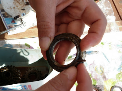

Βάζουμε τις 2 κόντρες της καστάνιας και σωστά τις συρμάτινες τριχίτσες που είναι τα ελατήρια επαναφοράς τους. Γρασαριστά πάντα.
Τώρα το κόλπο γκρόσο. Παίρνουμε λίγη κλωστή ραψίματος και "δένουμε" τις κόντρες για να είναι όσο πιο κλειστές γίνεται.
Με δεμένες τις κόντρες το σώμα μπαινοβγαίνει στο γρανάζι ελεύθερα.

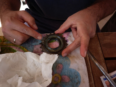

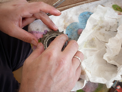

Γρασάρουμε την κάτω πλευρά του γραναζιού. Προσοχή!!! Βάλτε πρώτα το γρανάζι στο σώμα να δείτε τη σωστή φορά που πρέπει να έχουν τα δοντάκια της καστάνιας για να κοντράρει.
Βάζουμε τις μπίλιες και τους αποστάτες και προσοχή επίσης, Βάζουμε το σώμα σαν καπάκι και όχι το γρανάζι στο σώμα για να μη φύγουν οι μπίλιες. Τραβάμε απο μέσα και την άκρη της κλωστής που δέσαμε.
Κώβουμε την κλωστούλα και απελευθερώνουμε τις κόντρες.

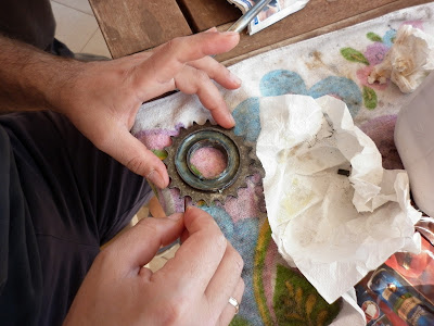

Τα δύσκολα πέρασαν. Αν έχεις φτάσει εδώ μπορείς να ανοίξεις μια μπυρίτσα.
Γρασάρουμε και περνάμε μπίλιες και αποστάτες στην πάνω πλευρά.

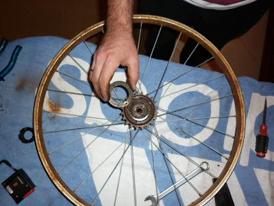

Περνάμε τις ροδελίτσες
Καπακώνουμε
Και τέλοοοοοςςςςςςςς
Δοκιμάζουμε ότι κοντράρει και δουλεύει σωστά.
Ευκολάκι δεν ήταν???
