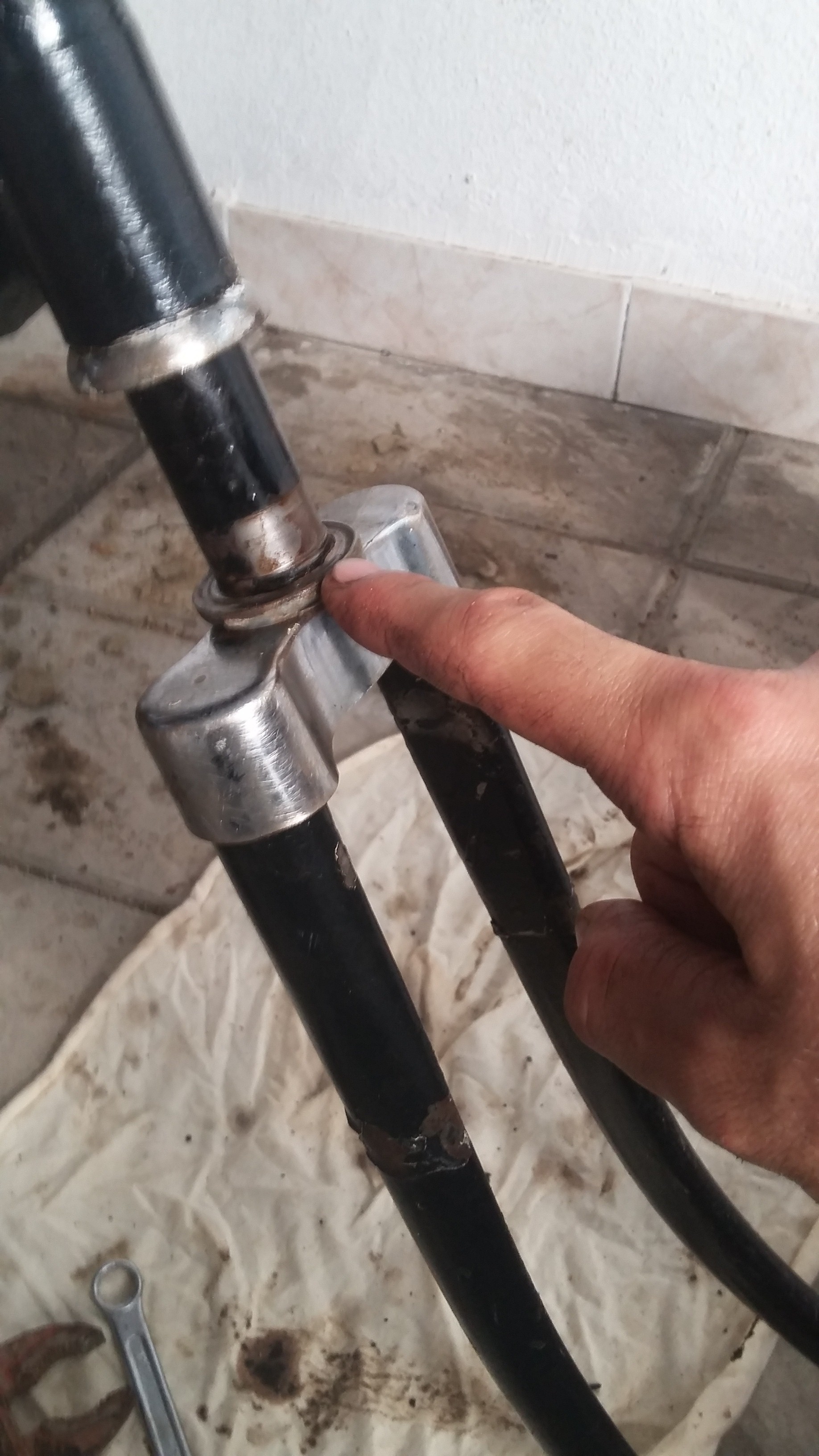

Καλησπέρα,
Θα ήθελα τη γνώμη σας πριν δώσουμε βία....
Το δαχτυλίδι αυτό που δείχνω βγαίνει και εν συνεχεία αφαιρείται και το καπάκι του πιρουνιού; Φαίνεται να βγαίνει αλλά μια ερώτηση δεν είναι κακό...
Και στον λαιμό του τιμονιού έχει 2 σαν χούφτες(πάνω-κάτω) πάλι σε χρώνα νίκελ. Αυτά είναι περαστά-φυτευτά πάνω και κάτω στο λαιμό; Στη φώτο μου η κάτω "χούφτα" βρίσκεται λίγο πιο πάνω από το δαχτυλίδι που δείχνω.
Ευχαριστώ.
Image icon 20170906_173617.jpg863.57 KB

δεν ξέρω αν βοηθάει https://www.youtube.com/watch?v=kv4lAAkDtKM
το ένα θέμα είναι τα ποτήρια(μέρος τους είναι το δαχτυλίδι μάλλον) Το καπάκι του πηρουνιού δεν βγαίνει
Bλέπε και fork crown. Νομίζω οτι δεν χρειάζεται να βγει, ανάλογα βέβαια τα κέφια!
Το καπακι του πηρουνιου βγαινει ευκολοτατα (με το χερι συνηθως), μολις αφαιρεθει το κατωποτηρο που το εμποδιζει.

 δεν το ήξερα! ευχαριστώ! http://www.bikeforums.net/classic-vintage/1065360-vi... (removable fork cup, χρωμιομένο καπάκι, οκ, να είσαι καλά! )
Καλή συνέχεια στο μονταζοξεμοντάρισμα, με το μαλακό!
