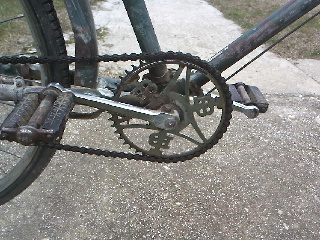

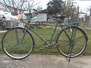

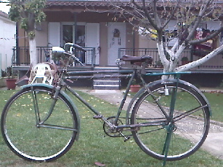

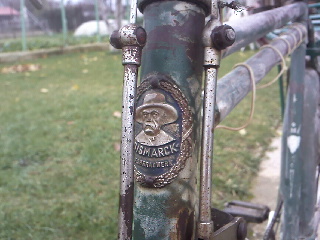

Γεια σας, ειναι η πρωτη φορα που γραφω στο forum, και θα ηθελα μια βοηθεια. Εχω το ποδηλατο Bismarck που βλεπετε στις φωτογραφιες. Θελω να ρωτησω τα εξης...Μου ειπανε οτι χρειαζεται αμμοβολη και μετα βαψιμο στο χρωμα το δικο του και επινικελωσεις. Ο σκελετος διατηρει καποια παλια γραμματα, αν γινει αμμοβολη, αυτα θα χαθουν...υπαρχει τροπος να σωθουν?
Γενικα αν εχετε να μου δωσετε καποια συμβουλη για την ανακατασκευη θα μου ηταν πολυ χρησιμο.
Ευχαριστω πολυ, Γιωργος

καλησπερα γιωργο(giorgoskan) εγω μια χαρα το βλεπω το χρωμα του ποδηλατου σου εαν το καθαρισης με πετρελαιο και με απαλο σφουγγαρι τον σκελετο θα δεις ποσες βρομιες θα φυγουνε μετα θα το πλενεις με χλιαρο νερο με σαπουναδα για ενα καλο ξεπλειμα . τον δισκοβραχιονα με τις μανιβελες με ψιλο συρμα κουζινας με πετρελαιο και επεισης ξεπλιμα με σαπουναδα μετα και αν δεν σε καλυπτη ψυχολογικα σαν τελευταια λυση να πας για μενα αμμοβολη βαψιμο,επινικελωσεις για μενα ειναι μεγαλο εγκλημα να χαλασης ενα original χρωμα.επεισης διαβασε προσεκτικα το φορουμ αντικες και κλασικα ποδηλατα θα σε βοηθηση παρα πολυ το πως να το επαναφερεις σε παρα πολυ καλη κατασταση χωρις να κανεις πολλα εξοδα και θα μαθεις και πως να το συντηρης σωστα και μονο σου.. εγω εχω βαψη αλλα ειταν εντελως σκουρια χρωμα δεν υπηρχε.ενω σε σενα συνβενη το αντιθετο δεν βλεπω σχεδον καθολου σκουρια.

Σε ποια περιοχη βρισκεσαι;
Το χρωμα εχει μεινει ατοφιο
και αυτο ειναι πολυ καλο
αφου μπορεις να το εχεις σαν δειγμα
για να φτιαξεις καινουργιο.
