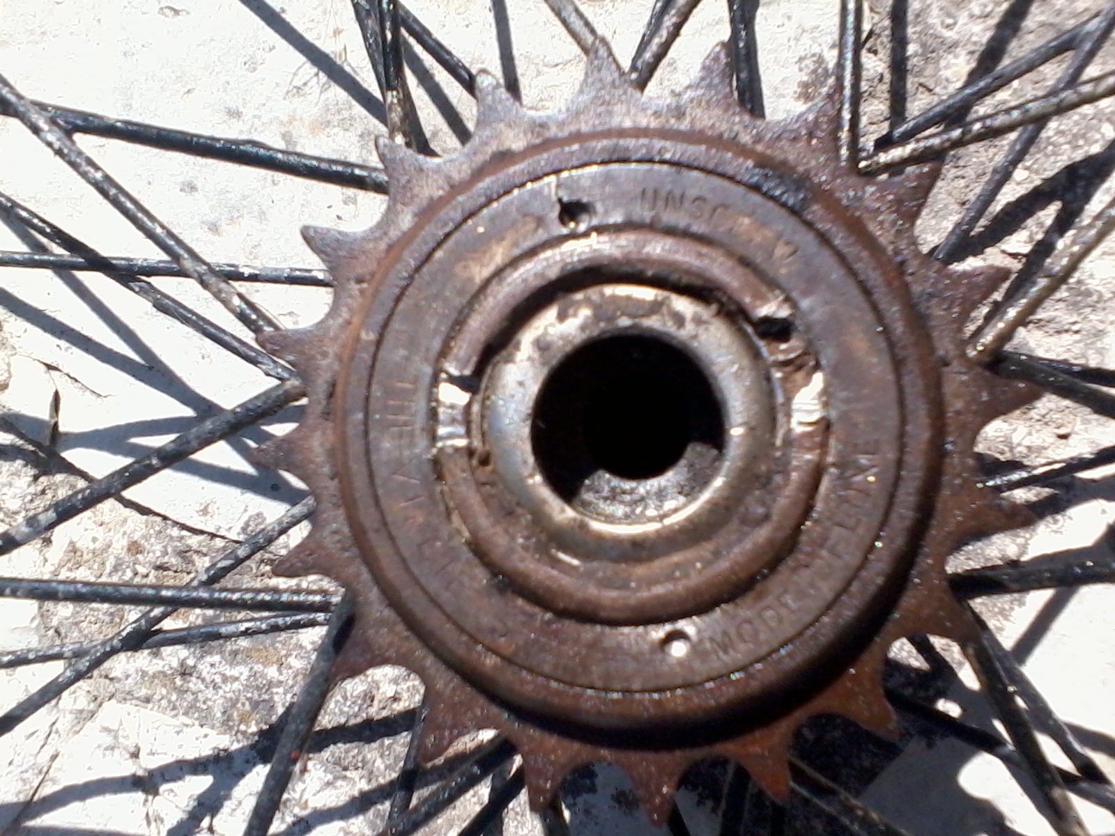

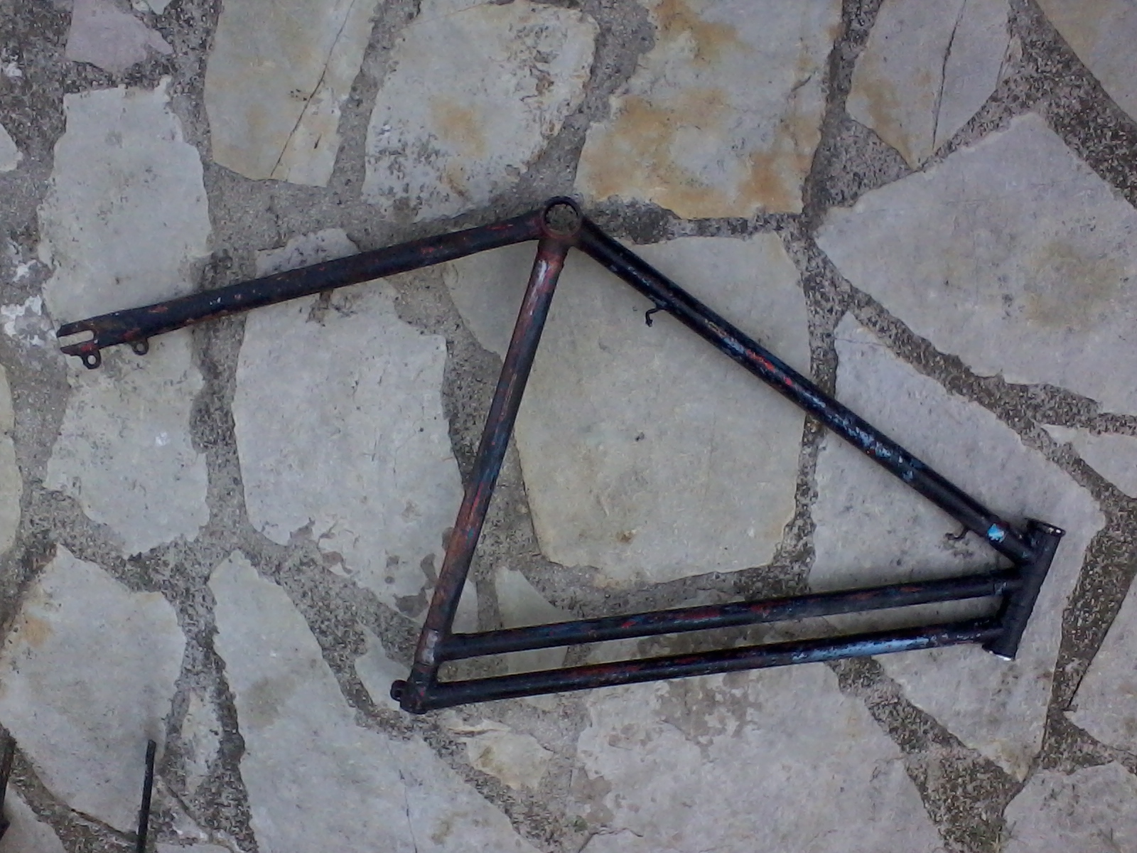

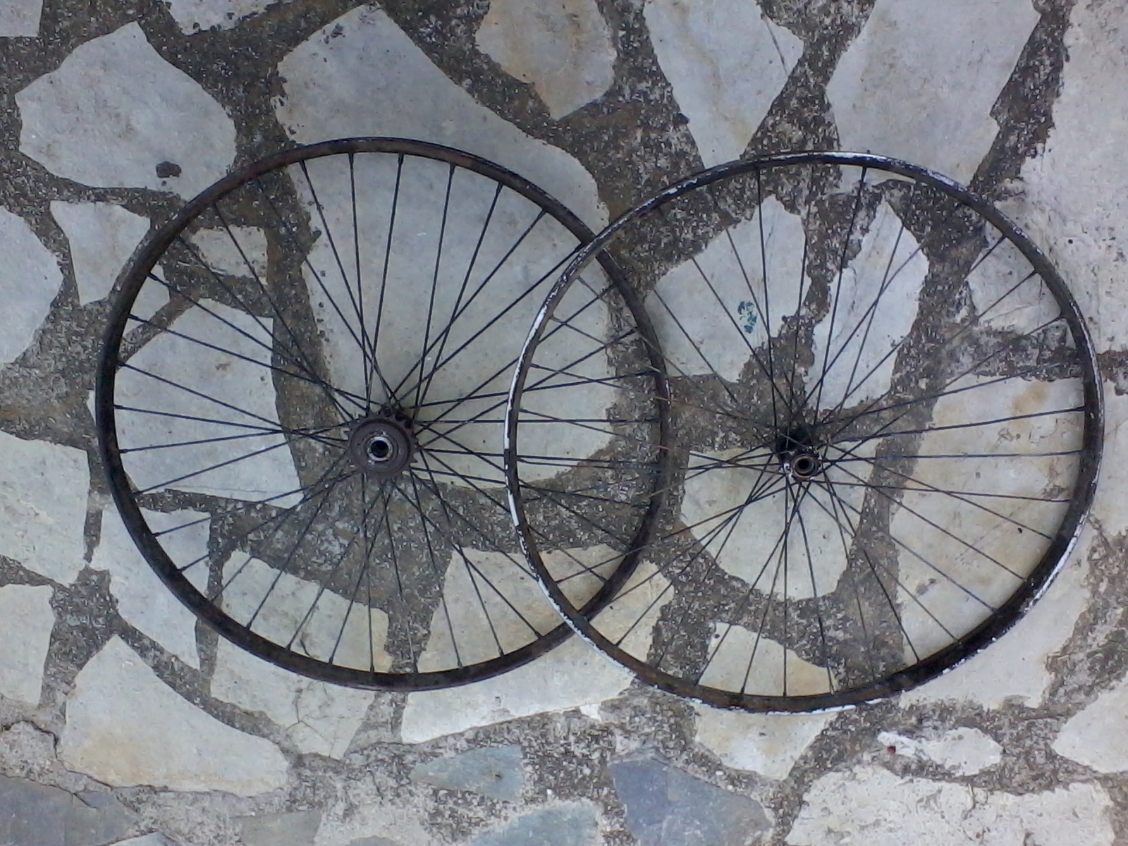

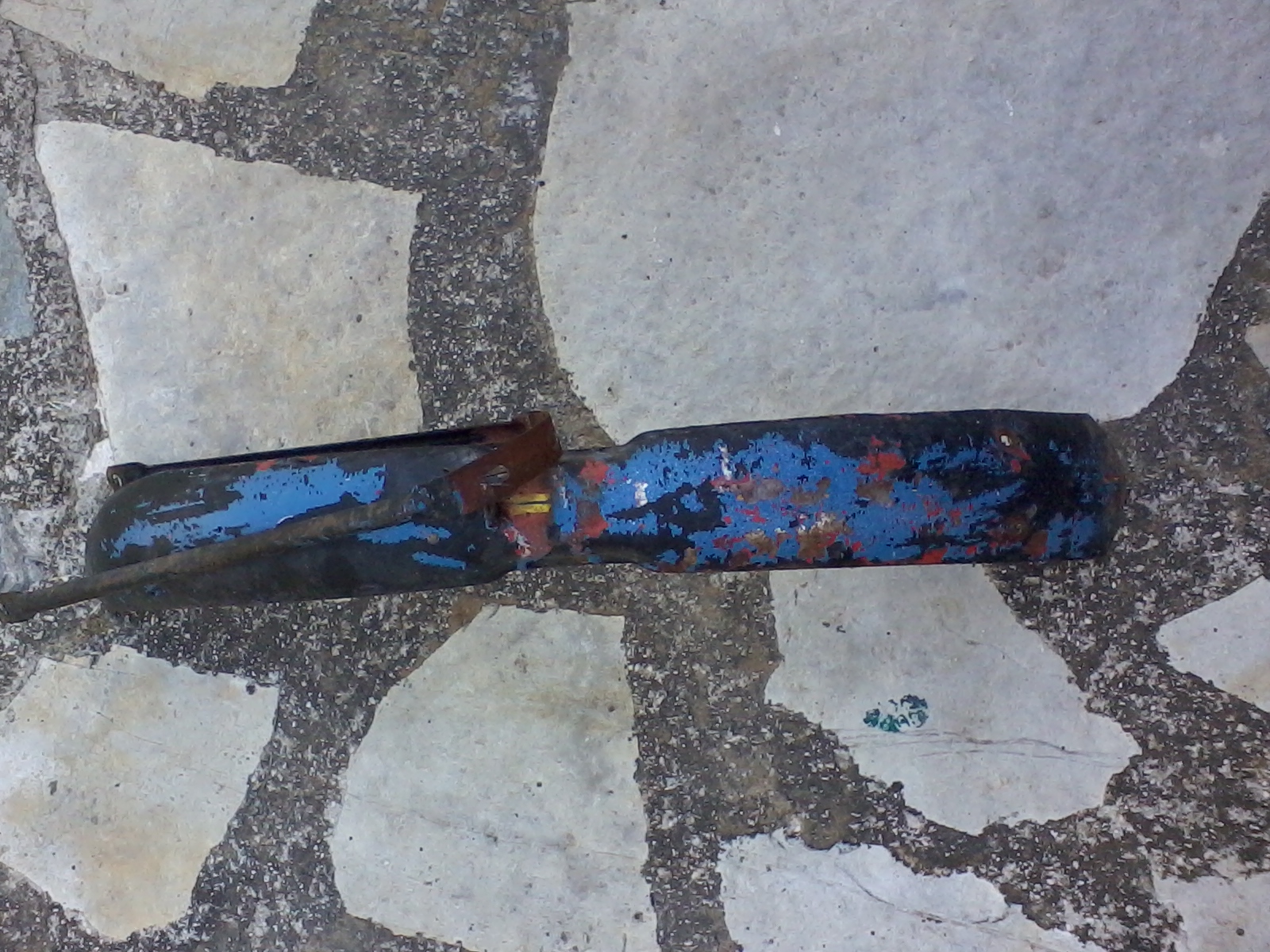

Στις φωτο απο 2 εως 15 ειναι η φαση που ειμαι τωρα και θα ηθελα αν μπορειτε καποιες πληροφοριες.
α) Οι ροδες ειναι θεοστραβες να αγορασω καινουργιες ή μπορουν να διορθωθουν?
β) Να μπω στην διαδικασια της αμμοβολης?
γ) μπορω να βρω απο τον κωδικο του (φωτο 3) τεχνικα χαρακτηριστικα και ετος κατασκευης?
δ) πως να επαναφερω τα χρωμιομενα μερη ?
ε) το αρχικο χρωμα μαλλον ηταν κοκκινο αλλα θα προτιμουσα το μαυρο, να το κανω ή δεν ειναι σωστο.

Ως προς τα ποδήλατά σου τώρα Χρήστο...... Πρόκειται για τα παλιά raleigh, δεν είναι το γνωστό DTT.... είναι ποδήλατα της δεκαετίας του 50'' και όπως έχω ξαναγράψει...-όπως όλα τα raleigh-, απλά τα καλύτερα.
Σου δείχνω ένα από τα δικά μου... ακριβός το ίδιο μοντέλο για να το δεις και έτοιμο. (αναπαλαιωμένο)

Το να πετάξεις στεφάνια dunlop ή κέντρα phillips είναι η έσχατη κίνηση καθώς είναι σπάνια.. δυσεύρετα.. πανάκριβα, και ποθητά. Οπότε λύσε πρώτα από όλα το γρανάζι αφού όπως το βλέπω έχει τελειώσει, τα στεφάνια τα πετάμε όταν έχουν χτυπήματα ή τσακίσματα στο χείλος του στεφανιού ή αν έχουν -μεγάλες- τρύπες.
Τα κέντρα δεν τα πετάμε σχεδόν ποτέ... απλά τα αναπαλαιώνουμε και τους πλέκουμε καινούριες ζάντες....και δεν σου αναφέρω στεφάνια dunlop εκτός και αν έχεις άκρες ή διαθέτης αρκετά χρήματα καθώς είναι εξαφανισμένα και αν βρεθούν πανάκριβα.
Για τα κέντρα μπορείς να δεις κάποιες οδηγίες και εδώ ...
http://www.podilates.gr/node/20818
Αν τα γνήσια στεφάνια δεν έχουν τσακίσματα ή τρύπες και είναι απλά σκουριασμένα κούρευτα από τις ακτίνες...και δώστα για επινικέλωση... ειδάλλως... τριφτά, κάνε ένα καλό γυάλισμα και καθάρισμα και ξαναπλέκονται στα αναπαλαιωμένα κέντρα.
Για αμμοβολή δεν στο συνιστώ... καλύτερα διαβρωτικό, (φορώντας προστατευτικά γυαλιά) συρματόβουρτσα και σμυριδόπανο καθώς η αμμοβολή αν είναι χοντρή μπορεί να κάνει ζημιά... εξάλλου, αν δεν φας και λίγο σκουριά ή αν δεν σε κάψει και λίγο το διαβρωτικό τι σόι αναπαλαιώσει θα κάνεις
Ως προς τους κωδικούς... παλιά πονεμένη ιστορία. Αν καταφέρεις και βγάλεις άκρη πες το και σε εμάς... Σου λέω όμως με βεβαιότητα πως τα ποδήλατα είναι δεκαετία του 50'' χωρίς όμως να μπορώ να σου πω με ακρίβεια την χρονιά. Το κακό με τα raleigh είναι πως ενώ υπάρχουν κατάλογοι που θα βρεις στο νετ, έχουν πολλές ασάφειες ως προς τους κωδικούς και δεν θα βγάλεις άκρη εύκολα αλλά μόνο στο περίπου. Να έχεις δε υπόψιν σου ότι πολλές φορές η εταιρεία έδενε και παλιό στοκ πλαισίων ποδήλατα, με αποτέλεσμα εκεί να μπερδεύετε πολύ το πράγμα.
Τα νίκελα τα επαναφέρεις ή με επινικέλωση ή πετρέλαιο και τρίψιμο με μαλλί για κατσαρόλες.. αναλόγως τι σε ικανοποιεί, εμένα π.χ μου αρέσει η θαμπάδα και η πατίνα του χρόνου.
Για το χρώμα πρέπει να βάφουμε το ίδιο ...ή σε απόχρωση που το έβγαζε και η εταιρεία, οπότε.... αφού δεν θέλεις κόκκινο, και εδώ που τα λέμε το κόκκινο της Βουργουνδίας που ήταν βαμμένα τα raleigh είναι πολύ δύσκολο να το πετύχεις καθώς είναι και τριπλής με ιδιαίτερο ''βάθος''.... τότε ας βαφτεί μαύρο καθώς το έβγαζε έτσι και η εταιρεία.

Εγινε αμμοβολη με πολυ ψιλη αμμο και βαφη με το κλασσικο μαυρο χρωμα. Δυστυχως οι ζαντες δεν σωζονται με τιποτα και αναγκαστικα καταληγω σε αγορα καινουργιων, (τι επιλογες υπαρχουν απο Αθηνα για ζαντες και λαστιχα;) Το τιμονι με εχει δυσκολεψει πολυ αλλα θα το καταφερω. Δεν υπαρχει δυνατοτητα επινικελωσης εδω στην Πατρα και σκεφτομαι να το αφησω ετσι,(να το περασω βερνικι απο πανω;)
