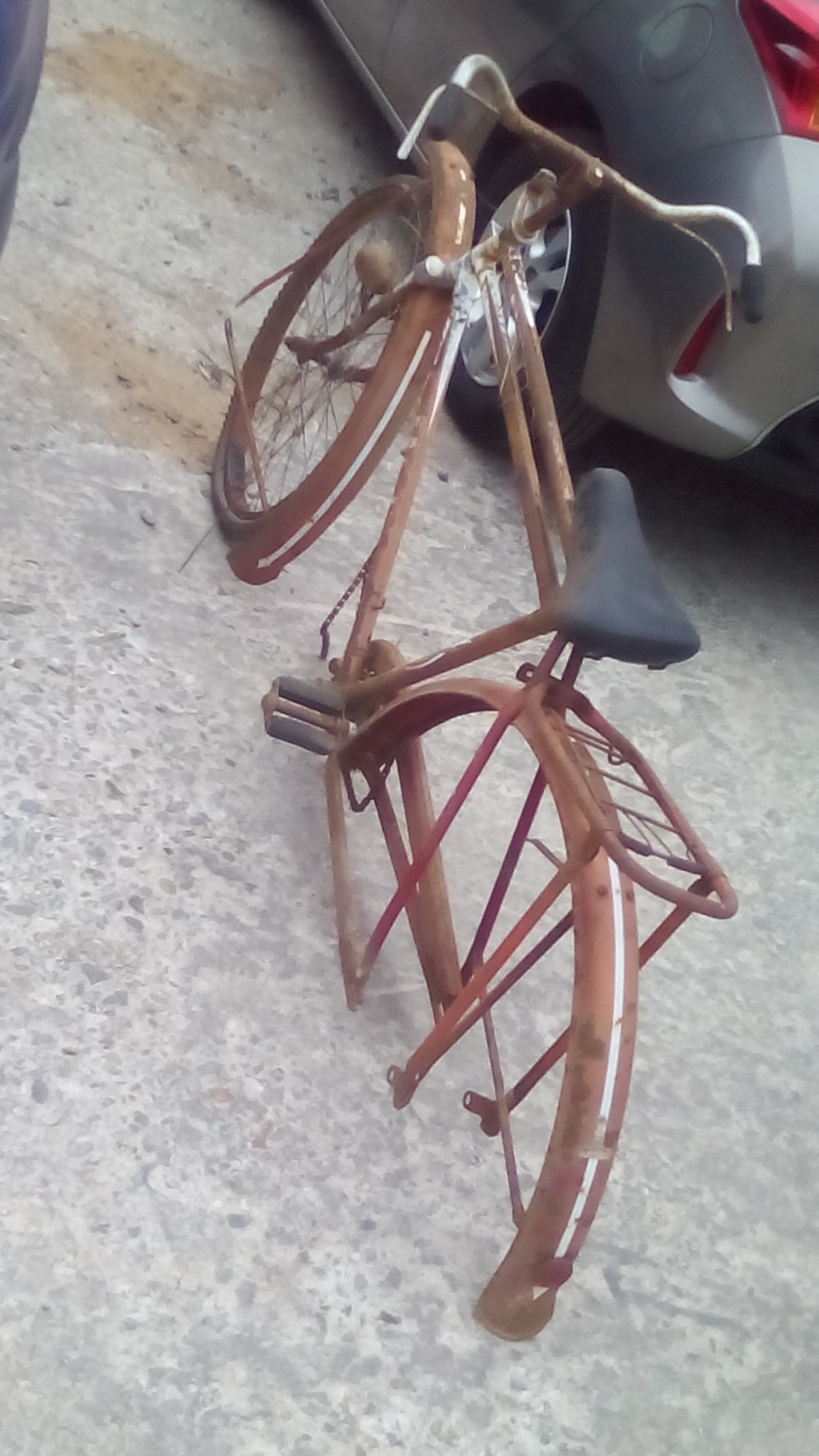

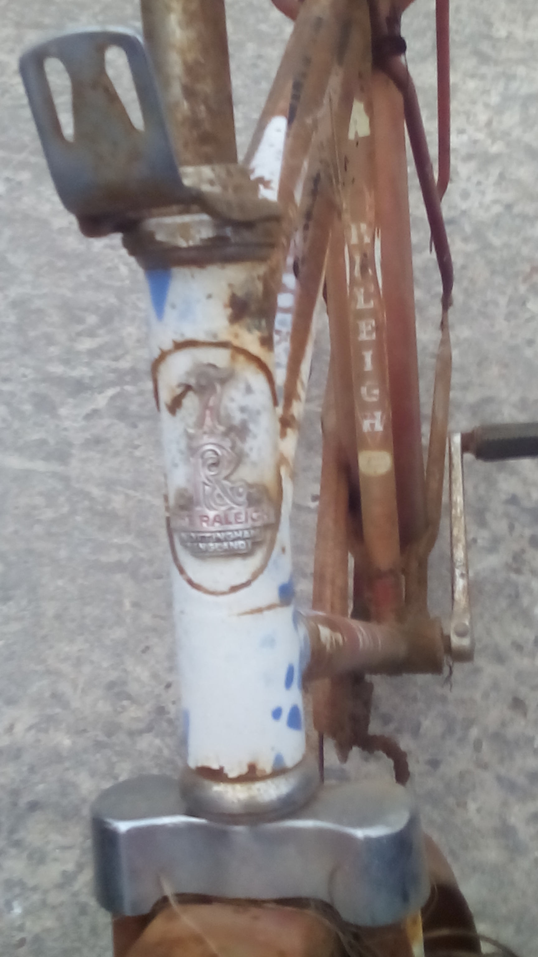

Προφανως και αμμοβολη κανει καλυτερη δουλεια, καθως και το βαψιμο στο φουρνο. Ειμαι τελειομανης απο τη μια, απο την αλλη θα μ αρεσε να το ξυσω και να το φτιαξω μονος μου. Τι προτεινετε εσεις; να το ξυσω στο χερι και το βαψω σε φουρνο; ακουω τι προτεινετε εσεις, με την παραπανω γνωση... Τι αλλο ειδος βαφης κανει; εχω πατερα ελαιοχρωματιστη, καλη δουλεια θα γινει σιγουρα, για ποδηλατο ομως δεν ξερω...

DTT: Double Top Tube.
Το ποδηλατο ειναι οντως Raleigh DTT.
Εχει ομως αρκετες ελειψεις.
Λειπουν τα φρενα, και οι ραβδοι ελξης των φρενων (pulling rods) καθως και οι αρθρωσεις τους και τα στηριγματα στο σκελετο.
Λειπουν επισης και οι τροχοι (ο υπαρχων μπροστα τροχος ειναι ασχετος, μαλλον απο καποιο ΜΤΒ), καθως και το ελευθερο.
Α, ναι και η σελλα.
Αυτα που λειπουν ειναι αρκετα ακριβα κομματια (και πλεον αρκετα δυσευρετα), αν προκειται για τα γνησια.
Παρ´ ολα αυτα, το συγκεκριμενο ποδηλατο δεν παυει να ειναι μια πολυ καλη "βαση" για να ξεκινησει κανεις μια σοβαρη αναπαλαιωση, γιατι ο σκελετος και τα υπαρχοντα περιφερειακα ειναι σε καλη κατασταση (ατρακαριστα και αβανδαλιστα), κι επιπλεον διακρινονται πολυ καθαρα τα αυτοκολλητα και τα σηματα του καθως και τα χρωματα του κι ο διακοσμος του, πραγμα που σημαινει οτι ειναι δυνατον να αντιγραφουν πιστα (τα αυτοκολλητα), η να βρεθουν ετοιμα πιστα αντιγραφα, οδηγωντας σε ενα παρα πολυ καλο αποτελεσμα.
Αν σε ενδιαφερει βεβαια το ποδηλατο να παραμεινει 100% Raleigh, τοτε ετοιμασου να βαλεις το χερι σε καποια απο τις βαθιες τσεπες σου.
Διαφορετικα υπαρχουν και τα φθηνα ιμιτασιον ινδοκινεζικα ανταλλακτικα, αλλα τοτε ο Ερωδιος μπορει και να μην καμαρωνει ιδιαιτερα, πανω στην "κορνιζα" του σκελετου...
Επισης, κρινοντας απο τα φτερα που φοραει το ποδηλατο, μπορει να συμπερανει κανεις οτι δεν προκειται για παλιοτερο DTT αλλα για νεωτερο μοντελλο, φυσικα παντα DTT.

Ξυσιμο στο χερι και βαψιμο οχι σε φουρνο, κανει δουλεια; για ενα πολυ καλο αποτελεσμα; τι λετε;
