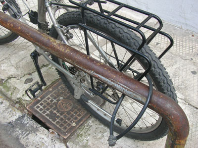

1
ΛΑΘΟΣ
Αρχίζουμε με ένα σχετικά εύκολο. Προφανώς το παλουκόσελο ειδικά αυτό με το μπλοκάζ δεν αρκεί για να σώσει το ποδήλατό μας. Μπορούμε απλώς να το χαρίσουμε κατευθείαν και να μας εκτιμούνε κιόλας.

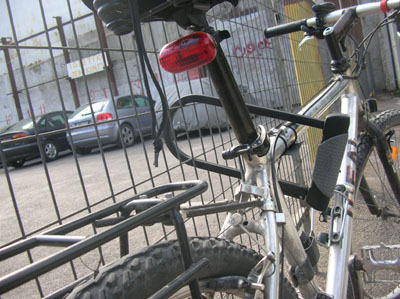

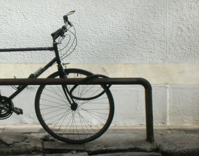

2
ΛΑΘΟΣ
Εδώ τώρα τους δυσκολέψαμε λίγο θα αναγκαστούν να βρουν μια πένσα, σε περίπτωση που δεν έχουν νυχοκόπτη (για να κόψουν την …ας την πούμε κλειδαριά) ή κανένα κατσαβίδι αν είναι καλοί άνθρωποι και έχουν αποφασίσει να μας αφήσουν την σχάρα.

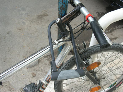

3
ΛΑΘΟΣ
Αλλά όλο και βελτιωνόμαστε. Εδώ έχουμε τρία προβλήματα. Πρώτον η μπροστά ρόδα μας που βγαίνει εύκολα είναι εκτεθειμένη. Δεύτερον όσο λιγότερο γεμάτη είναι η κλειδαριά μας, τόσο περισσότερο χώρο έχουν για να δουλέψουν οι κλέφτες. Τρίτον, αν μετακινήσει λίγο το ποδήλατο μας, η κλειδαριά θα πέσει στο έδαφος παρέχοντάς του ένα υπέροχο αμόνι. Φέρτε τα σφυριά.

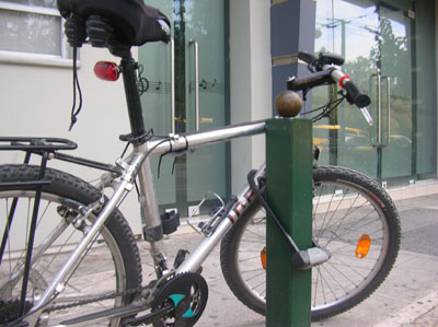

4
ΛΑΘΟΣ
Η κλειδαριά μας εδώ είναι μια χαρά αλλά το συρματόπλεγμα είναι επαρκές για την ασφάλεια του ποδηλάτου μας μόνο αν είναι να αγοράσουμε τσίχλες από το περίπτερο που είναι στα 5 μέτρα. Η ρόδα μας είναι εκτεθειμένη (έχω μπλοκάζ γαμώτο)
Κρυφή λεπτομέρεια: Αν βαριέται να το πάρει ολόκληρο, μπορεί να μας αλλάξει τα φώτα. Τα ξέχασα πάνω. (Για όσους πούνε μα και στην άσκηση 1 εκεί είναι, έχουμε να απαντήσουμε ότι σ’ όποιον έπαιρνε μόνο τα φώτα, θα έπρεπε να του κάνετε το τραπέζι… καλός άνθρωπος.

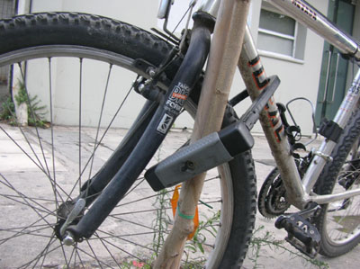

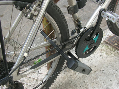

5
ΣΩΣΤΟ
Η νιρβάνα του ποδηλάτη. Επιτέλους το ποδήλατο μας είναι ασφαλές. Και είχα ξελαιμιαστεί να το κοιτάζω από το παράθυρο. (Θεωρούμε δεδομένο ότι πριν το κλειδώσουμε ελέγχουμε ότι η κολώνα δεν κουνιέται και έχει ένα αρκετά μεγάλο σήμα από πάνω ώστε να μην χωράει από πάνω η κλειδαριά μας)

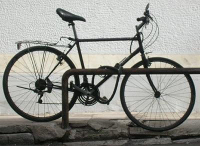

6
ΛΑΘΟΣ
Αυτό θα ήταν σωστό μόνο αν η μπροστά ζάντα μας αξίζει περισσότερο από το υπόλοιπο ποδήλατο μας. Προφανώς κάποιος μπορεί να πάρει το υπόλοιπο ποδήλατο. Αν βρει και τον φίλο μου παρακάτω, που κλειδώνει μόνο το σκελετό, δεν θα αναγκαστεί να το κουβαλήσει καν στον ώμο.

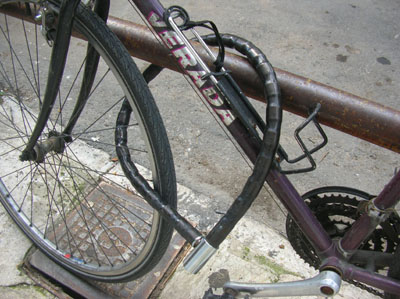

ΣΩΣΤΟ
Αυτή την φορά το πετύχαμε. Με μια κλειδαριά 3 τρυγόνια. Σκελετός, μπάρα και ζάντα, όλα κλειδωμένα.
