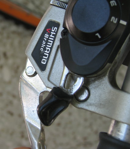

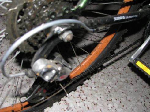

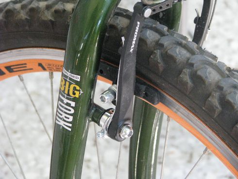

Πήγα το ποδήλατο σε έναν ποδηλατά για έλεγχο και ρύθμιση. Μου είπε να αλλάξουμε τα φρένα με promax των 10 ευρώ γιατί είναι πιο καλά, αλλά δε μου τα ρύθμισε σωστά. Οι διαδρομές στη μανέτα ήταν ελάχιστες με αποτέλεσμα να κουράζονται τα δάχτυλα μου και το σταμάτημα να είναι πολύ απότομο. Επιπλέον μετά από δύο σύντομες βόλτες η διαδρομή στη δεξιά μανέτα αυξήθηκε αρκετά. Τέλοσπάντων, αγόρασα κάτι εργαλεία και ρύθμισα τα φρένα μόνος μου όπως με βολεύουν καλύτερα, αλλά αναρωτιέμαι: Μήπως πρέπει να αλλάξω κάτι στο όλο σύστημα πέδησης; Καλύτερα τακάκια ας πούμε; Ή μανέτες που να ρυθμίζεται η απόσταση τους από τη χειρολαβή (με πλαΐνή βίδα); Ποιά είναι η αίσθηση που πρέπει να δίνουν οι μανέτες όταν τις πιέζω;

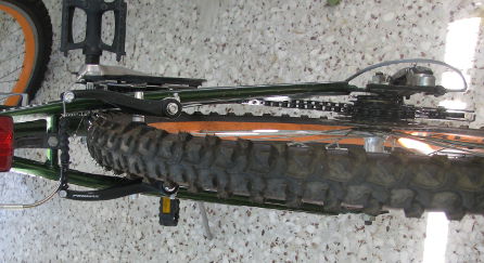

Όσον αφορά τα ελαστικά σκέφτομαι αν αξίζει να τα αλλάξω με πιο φαρδιά και λεία. Τα τωρινά είναι τρακτερωτά 26χ2.0 σε στεφάνια 559/21. Ο σκοπός είναι η βελτίωση της πρόσφυσης και η καλύτερη απορρόφηση των κραδασμών.

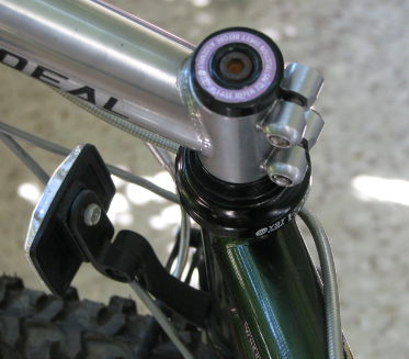

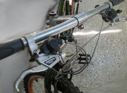

Το τέταρτο που θέλω να κάνω είναι να σηκώσω το τιμόνι ή και να το φέρω λίγο πίσω γιατί πέφτει το βάρος μου μπροστά με αποτέλεσμα να κουράζονται τα χέρια, το τιμόνι να είναι νευρικό και να μη βολεύομαι στην ορθοπεταλιά. Έχω κοιτάξει αμέτρητα τιμόνια riser και λαιμούς με διαφορετικά μήκη και κλίσεις, αλλά δεν έχω ιδέα ποιός συνδυασμός θα με βολέψει στην πράξη.

Δε θέλω να πάω σε πιο στενό λάστιχο. Έχω πρόβλημα με τους κραδασμούς και θέλω λάστιχα που να μπορώ να βάλω χαμηλή πίεση.

Πάνω από 30 είμαι. Δεν είναι μόνο θέμα μέσης. Γίνεται πιο νευρικό το τιμόνι πρώτον και δεύτερον πιο δύσκολο το να μετακινήσω το βάρος μου πίσω απ' τη σέλα για φρενάρισμα σε κατηφόρα. (Ίσως είναι και ελαφρώς μεγάλος ο σκελετός για το ύψος μου.)

Κατ αρχήν είναι σε σούπερ κατάσταση το ποδηλατάκι αλλά αν η σέλα είναι σε αυτό το ύψος και πατάς με τις μύτες τότε μεγάλε το ποδήλατο αυτό είναι πολύ ΜΕΓΑΛΟ για σένα. Οπότε όλο θα παιδεύεσαι, θα σκας φράγκα αλλά θέση οδήγησης καλή ποτέ δε θα φτιάξεις.
Με άλλα λόγια το βάρος σου πέφτει μπροστά γιατί ο οριζόντιος είναι μεγάλος και δε φτάνεις το τιμόνι οπότε σκύβεις. Αυτό με τη σειρά του κάνει χέρια, ώμους και κ@λ@ να κουράζονται ενώ οι μανούβρες θα είναι δύσκολες. Επιπλέον -και σημαντικότερο- είσαι 30 κι είναι αμαρτία να καταστρέψεις την οικογένεια τόσο νωρίς!
Οι πιο ειδικοι επιστημονες του φορουμ θα σε περιλαβουν για περισσοτερα αλλά ίσως μια εύκολη φτηνή λύση θα ταν να δοκιμάσεις ένα αρκετά πιο κοντό λαιμό με την ίδια κλίση, κάτι που δεν κοστίζει πολυ. Επόμενη βελτίωση ίσως ένα riser τιμόνι για να το σηκώσεις, αν σε παίρνει. Ίσως επόμενο βήμα ένα παλουκοσελο με μηδεν setback για να φέρεις τη σέλα πιο κοντά αν χρειάζεσαι κανα εκατοστό ακόμα. Το πρόβλημα με την οικογένεια θα παραμένει αλλά μπορείς να πιστέψεις στο θεό και να ελπίζεις πως δεν θα χρειαστεί να σταματήσεις απότομα και να πηδηξεις απο τη σελα (άουτς!). Είπα σέλα? Απόκτησε πρώτα σωστή θέση οδήγησης και μετά να το συζητήσουμε αλλιώς θα πετάς τα λεφτά σου χωρίς λόγο.

Όπως σωστά παρατήρισε και ο φίλος scrabler,
είτε το ποδήλατο είναι πολύ μεγάλο για το
υψος σου, είτε έχεις λάθος ρυθμίσεις. Πες
μας τι ύψος έχεις, δες αν γράφει σε αυτο-
κόλλητο στο σκελετό κάποιο νούμερο
(49, 51 κλπ) και μέτρα κάθετο τον
οριζόντιο σωλήνα.
Δες εδώ για τις μετρήσεις, θες το A και το C.
Το C το μετράς από το μέσο του κάθετου μέχρι
το μέσο του κούτελου και μετράμε ευθεία.
Αν σου κάνει το ποδήλατο ή αν είναι έστω οριακά
τότε ίσως έχει νόημα να ρίξεις λεφτά για αλλαγές.
Σίγουρα αλλάζεις αυτό το μακρυνάρι με κοντύτερο
λαιμό και ψάχνεις για παλουκόσελο χωρίς κλίση
προς τα πίσω.
Για τα φρένα το πρόβλημά σου ήταν στα τακάκια και
ίσως στα ντιζοκαλώδια. Ο ποδηλατάς σου τα ρύθμισε
σωστά και έτσι λειτουργούν τα σωστά φρένα. Απλά
είχες συνηθήσει στα σάπια τακάκια που έκανες 200
μέτρα να σταματήσεις :) Όλες οι μάνετες έχουν
ρυθμιστικό για να αλλάζεις την απόσταση των
τακακίων από το στεφάνι.
Λάστιχο βάλε ασφάλτινο ελαφρύ μέχρι 1.9 το πολύ.

Του έβαλα και εγώ τα Promax και είδα μεγάλη διαφορά με ένα σετ τακάκια τις τάξεως των 9Ε η τετράδα. Του άλλαξα λαιμό και έβαλα έναν ρυθμιζόμενο, που μάλλον το μετάνιωσα. Προσοχή με τον λαιμό όμως γιατί νομίζω πως είναι threadless αλλά 1ας ίντσας. Περίεργος.

Αποκλείεται να τα ρύθμισε σωστά. Πολύ κοντή διαδρομή, (αν δεις τη φωτό lb1 στο αρχικό μήνυμα πιέζω με όλη μου τη δύναμη). Έκανα endo για την πλάκα και πονούσαν τα δάχτυλα μου γιατί όλη η αντίσταση ήταν στη μικρή άρθρωση. Ευτυχώς που έκανα τις δοκιμές στο πάρκο και δεν το έβγαλα στο δρόμο έτσι. Ούτε υπήρχε περιθώριο ρύθμισης από τους ρεγουλατόρους. Δε μπορείς να εμπιστεύεσαι τυφλά τους ποδηλατάδες, όχι αν θες να είσαι ασφαλής. Ο προηγούμενος που είχα πάει για σαμπρέλες μου είπε να τις φουσκώνω στα 50-55 psi όταν τα λάστιχα είναι προδιαγραφών max 50.

26x2.0 είμαι τώρα με 30-35 psi. Δε θα κερδίσω σε άνεση αν πάω σε φαρδύτερα λάστιχα; Τα big apple είδα ότι βγαίνουν σε έκδοση performance που δέχονται 20psi αλλά είναι ακριβά και δεν ξέρω αν έχουν καλή πρόσφυση σε σκληρό χωματόδρομο.

Δυστυχώς το ποδήλατο είναι πολύ μεγάλο για το
ύψος σου. Με ύψος 175 είσαι για 47άρι κάθετο
(το πολύ) και κάτω από 53 οριζόντιο.
Για να γίνει κάπως λειτουργικό θα χρειαστείς
σίγουρα πολύ κοντύτερο λαιμό (8εκ και κάτω),
παλουκόσελο χωρίς offset (μην αγχώνεσαι με
την κάθετο του γονάτου) και τιμόνι με αρκε-
τό σήκωμα.
Για τα φρένα δεν υπάρχει σωστό και λάθος.
Στα δικά μου, τα τακάκια είναι στο 1χιλ
από το στεφάνι και η μανέτα κάνει ακόμα
πιο μικρή διαδρομή από τη δική σου.
Για το endo δεν φταίει το φρένο αλλά ο τρόπος
που τα λειτουργείς. Έχοντας μάθει σε μεγάλη
διαδρομή μανέτας και μέτρια λειτουργεία, είναι
λογικό να σε τρομάζει η αμεσότητα ενός καλύτερου
φρένου και τακακίου.
Το ασημί βαρελάκι που έχεις στην άκρη του
χειριστηρίου εκεί που μπαίνει το καλώδιο,
ρυθμίζει την απόσταση των τακακίων από τη
ζάντα. Βιδώνοντας απομακρύνονται, ξεβιδώνο-
ντας πλησιάζουν. Αν ο ποδηλατάς το είχε βι-
δωμένο και είχε ρυθμίσει εξαρχής τα τακάκια
να είναι πολύ κοντά στη ζάντα τότε έκανα
ψιλο χαζομάρα. Όπως και να 'χει, θα βρεις
άπειρα βίνταο και κείμενα για ρύθμιση.
30-35psi είναι πιέσεις που βάζουμε στο βουνό
σε ελαστικά χωρίς σαμπρέλα. Για αστική μετα-
κίνηση δεν έχουν νόημα τέτοιες πιέσεις και
το μόνο που θα καταφέρεις είναι να τρως
πιο γρήγορα τα ελαστικά σου και να σέρνεσαι.
Βρες ένα καλό ελαστικό γύρω στο 1.5-1.7
με βάρος κοντά στα 400γρ και είσαι οκ με
45-55psi.

Πόσο σήκωμα, πόσο κοντό λαιμό και με τι κλίση; Είναι αμέτρητοι οι συνδυασμοί.
Γενικά, θα πιάσουν τόπο τα λεφτά της αναβάθμισης;
Για να το κάνουμε σωστά μπες στο www.competitivecyclist.com
και πάνω δεξιά έχει ένα fit calculator. Κάνε τις μέτρήσεις
που σου ζητά αλλά βάλε δυο φορές να νούμερα για road και
για mountain.
Τώρα το πόσο κοντός λαιμός δεν μπορώ να στο πω έτσι χύμα.
Αυτό που μπορώ να σου πω είναι ότι κάτω από 7-8εκ λαιμό,
το μπροστινό μέρος θα γίνει αρκετά νευρικό και απότομο
στις αντιδράσεις του.
Κάνε τη μέτρηση να δούμε τι περίπου θα σου βγάλει και το
βλέπουμε. Πάντως, εκτός αν έχει μακρυά χέρια, η καλύτερη
περίπτωση θα ήταν κοντός λαιμός με ρυθμιζόμενη κλίση και
ένα τιμόνι με κλίση προς τα πάνω.
