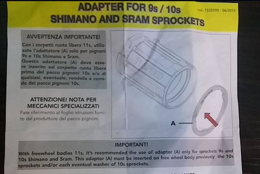

μόλις εχθές παρέλαβα τους ολοκαίνουριους τροχούς GAMPAGNOLO ZONDA, οφείλω να πω στολίδια!
Έχω μερικές ερωτησούλες αν μπορείτε να με βοηθήσετε,
1on πως ορίζεται το πως θα κυλάει ο μπροστά τροχός,το λάστιχο πχ έχει ένα βελάκι και λέει έτσι πρέπει να κυλάει,με το τροχό τι γίνετε??? αστεία ερώτηση αλλα δεν ξέρω....
και δεύτερον, η κασέτα πίσω εμενα είναι θρά μέσα στους τροχούς που ήρθαν είχε ένα σακουλάκι με ένα αντάπτορα και ένα χαρτί και έγραφε τα παρακάτω στην φωτό, προφανώς και βάζω τον αντάπτορα, σωστά?
και είναι κάτι άλλο που πρέπει να προσέξω στην αλλαγή που θα κάνω?
για το πίσω παξιμάδι τις κασέτας περιμένω το ειδικό κλειδί να το σφίξω.
Image icon ANTAPTORAS.JPG69.4 KB

Αν εχεις εννιαρι η δεκαρι συστημα βαζεις και το δακτυλιδι πισω πισω..αν εχεις εντεκαρι δεν το βαζεις...καλοριζικοι...
Ευχαριστω!!
επειδή ίσως και κάποιος άλλος να έχει απορίες ένα παλικάρι (Αποστόλης Κ)μου απαντησε στην αλλη ερωτηση "ο μπροστινός τροχός δεν έχει φορά,τον βάζεις όπως θέλεις..."
