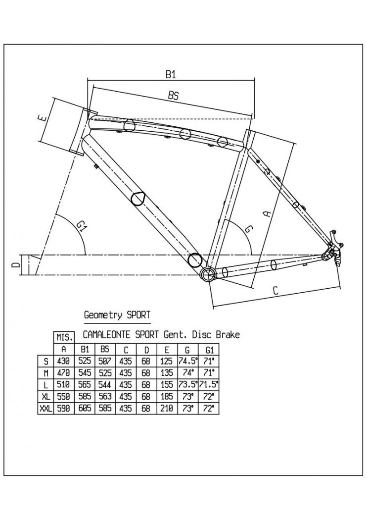

Θα ήθελα την βοήθεια σας σε κάποια αμφιβολία που έχω σχετικά με το μέγεθος του ποδηλάτου μου.
Πρόσφατα αποφάσισα να αλλάξω ποδήλατο και από τρέκινγκ να πάω σε ένα φίτνες σκελετό μιας και κυρίως κινούμε σε ασφαλτόδρομο χωρίς να υπερβαίνω τα 40 χιλιόμετρα απόσταση την ημέρα (δουλειά σπίτι χαλαρή βόλτα. Ψάχνοντας και διαβάζοντας αποφάσισα και αγόρασα ένα Bianchi Camaleonte Due Disc του 2014 ξεχασμένο σε ένα ποδηλατάδικο μιας και πλέον το μοντέλο δεν το βρίσκεις εύκολα (δεν αναφέρομαι στο καινούργιο το c-sport) σε χαμηλή τιμή.
Πραγματικά το μόνο που έδειχνε να ταιριάζει στον σωματότυπο μου είναι αυτό (1,82 ύψος με 81εκ καβάλο, 100κιλά βάρος). Στο νησί που μένω κανένας δεν συνεργάζεται και δεν φέρνει Bianchi (3 ποδηλατάδικα όλα κ όλα)οπότε αναγκάστηκα και το αγόρασα τηλεφωνικά αφού πρώτα ρώτησα το μέγεθος του (51 κάθετος σωλήνας, 55 οριζόντιος). Ρωτώντας στην κυκλοποδηλατική πριν το αγοράσω για το μέγεθος μου είπαν να κοιτάξω την γεωμετρία στο σαιτ της Bianchi.
Εκεί δεν μπορούσα να ανοίξω το λινκ και τελικά βρήκα έναν πίνακα μέσω google που δείχνει ότι ο σκελετός μου είναι Large. Όταν το ποδήλατο έφτασε στα χέρια μου και το έστησα παρατήρησα ότι δείχνει μικρό σε σχέση με τον σωματότυπο μου. Οδηγώντας το το μόνο που παρατηρώ είναι ότι μουδιάζουν τα χέρια μου στο τιμόνι κατά τα άλλα μια χαρά δείχνει να είναι η οδήγηση του. Η αμφιβολία μου είναι μήπως τελικά θα έπρεπε να πάρω σκελετό με κάθετο σωλήνα 55εκ και οριζόντιο 57εκ.

Τα έχω διαβάσει όλα περί bike fitting και προσπάθησα να είμαι σε όλα έχω διαβάσεο προσεκτικός. Το θέμα είναι οτί σε σχέση με το προηγούμενο ποδήλατο μου αυτό μοιάζει ποιο μικρό. Οδηγικά δεν έχω αισθητή διαφορά πλην μόνο του μουδιάσματος στα χέρια (καρπόύς. Αυτό που ρωτάω είναι μήπως το Large μέγεθος που πήρα βάση του πίνακα που ανάρτησα είναι λάθος και τελικά θα έπρεπε να έχω πάρει το XLarge
Tasakos10
Στον πίνακα που έχεις αναρτήσει, το Large έχει 56,5 οριζόντιο που φαίνεται νορμάλ για το ύψος σου. Τί λαιμό φοράει;

μια γρηγορη λυση ειναι να ξεφουσκωσεις λιγο τα λαστιχα σου. επισης οσο πιο πανω ειναι ο λαιμος και το τιμονι τοσο πιο λιγο θα μουδιαζουν τα χερια σου. απο την αλλη με το large και το τιμονι στην ψηλοτερη θεση, το ποδηλατο πιθανον σου ειναι μικρο. αντιθετα ριχνοντας κατω το λαιμο θα αλλαξει σε πιο "αγωνιστικο".
για το εαν θα σου ταιριαζε καλυτερα το μεγαλυτερο νουμερο: πιστευω ναι, θα ηταν καλυτερα. αμα αντι για ισιο ειχε γυριστο τιμονι το large θα σου ηταν ενταξει. αλλα δεν εχει και ειναι ακριβη η αλλαγη. οποτε αφου μεγεθος σκελετου δεν μπορεις να αλλαξεις, σου προτεινω να παρεις ενα μεγαλυτερο λαιμο.

Αν κ το ape index βγαινει αρνητικο φαινεται ο οριζοντιος σωληνας του ποδηλατου να μου βγαινει κοντος

Απο την αλλη κοιταζοντας τον πινακα που αναρτησα αν παω στο 55αρι σκελετο θα ακουμπαω με τον καβαλο στον οριζοντιο. Μπερδεμα
