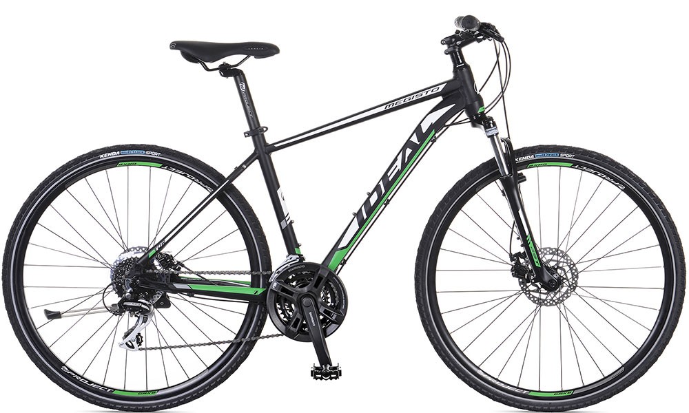

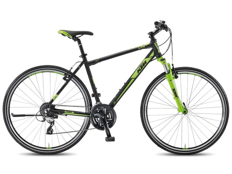

Μπορεί να γίνει σύγκριση των παρακάτω σκελετών;
O KTM είναι κατασκευασμένος από AL6061 ενώ ο IDEAL από AL6061-T4/T6. Αυτό και μόνο, είναι αρκετό για να πούμε ότι της IDEAL είναι καλύτερος;
Αν τους δούμε συνολικά και αντικειμενικά (αφήνοντας έξω τον παράγοντα "προσωπικό γούστο"), ποιος από τους δύο είναι καλύτερος και γιατί;
Ευχαριστώ!
Image icon KTM LIFE ONE 201688.15 KB
Image icon IDEAL MEGISTO 2016119.81 KB

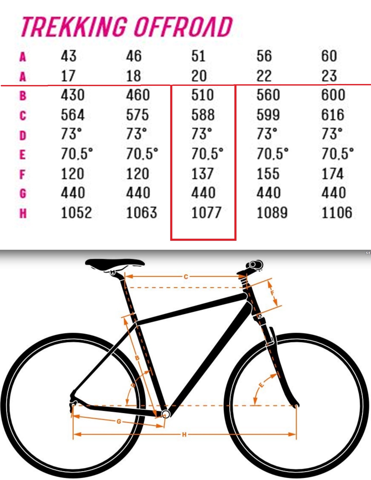

Image icon KTM geometry352.39 KB
Image icon IDEAL geometry148.06 KB

αν υποθέσουμε οτι είχαν ξερό πηρούνι, θα λέγαμε οτι είναι απλά, εισαγωγικά αλουμινάκια. Βλέπε=κουνημένα σφραγίσματα, πονεμένοι αγκώνες, λακούβες αγωνίας και άλλα....θριλερ! αν το πάρεις για άσφαλτο μόνο, καλύτερα να στραφείς προς χρωμολένιο πλαίσιο. Στα πολλά χιλιόμετρα και τις ανωμαλίες του δρόμου θα με θυμηθείς, καλορίζικο εύχομαι!

Καθαρά στο θέμα σύγκρισης μεταξύ των δύο σκελετών, δε νομίζω ότι θα πρέπει να σε επηρεάσει στο παραμικρό. Δεν θα δεις καμία σημαντική διαφορά για τους συγκεκριμένους. Αποφάσισε βάσει άλλων παραγόντων μεταξύ των δύο ποδηλάτων.

johnheret  & Vasscott , σας ευχαριστώ κ τους δυο σας για τις απαντήσεις σας. Προς το παρόν, προσπαθώ να καταλάβω πως αξιολογούμε έναν σκελετό, γι' αυτό κ έκανα εδώ την ανάρτηση κ όχι στις "αγορές".
