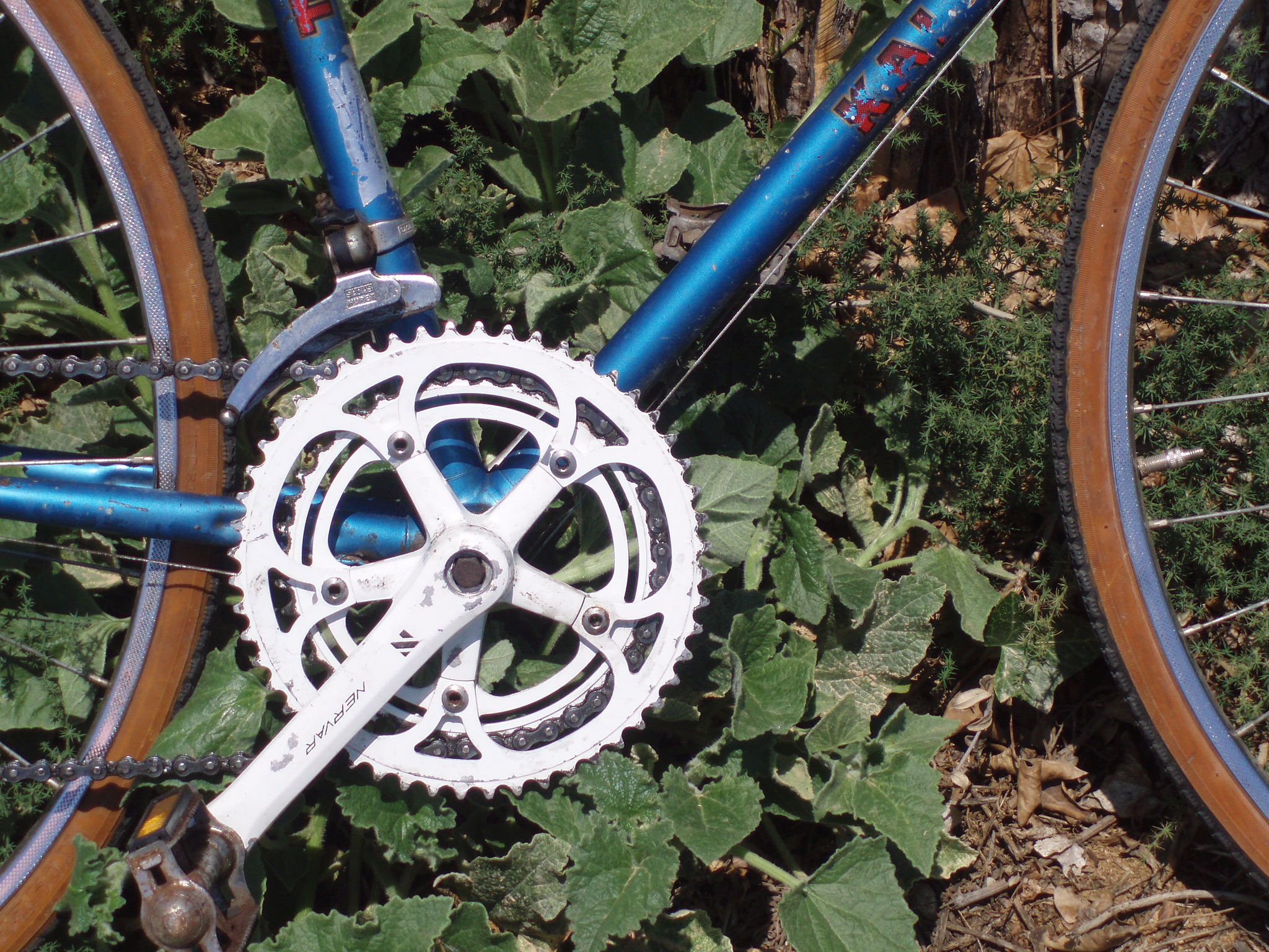

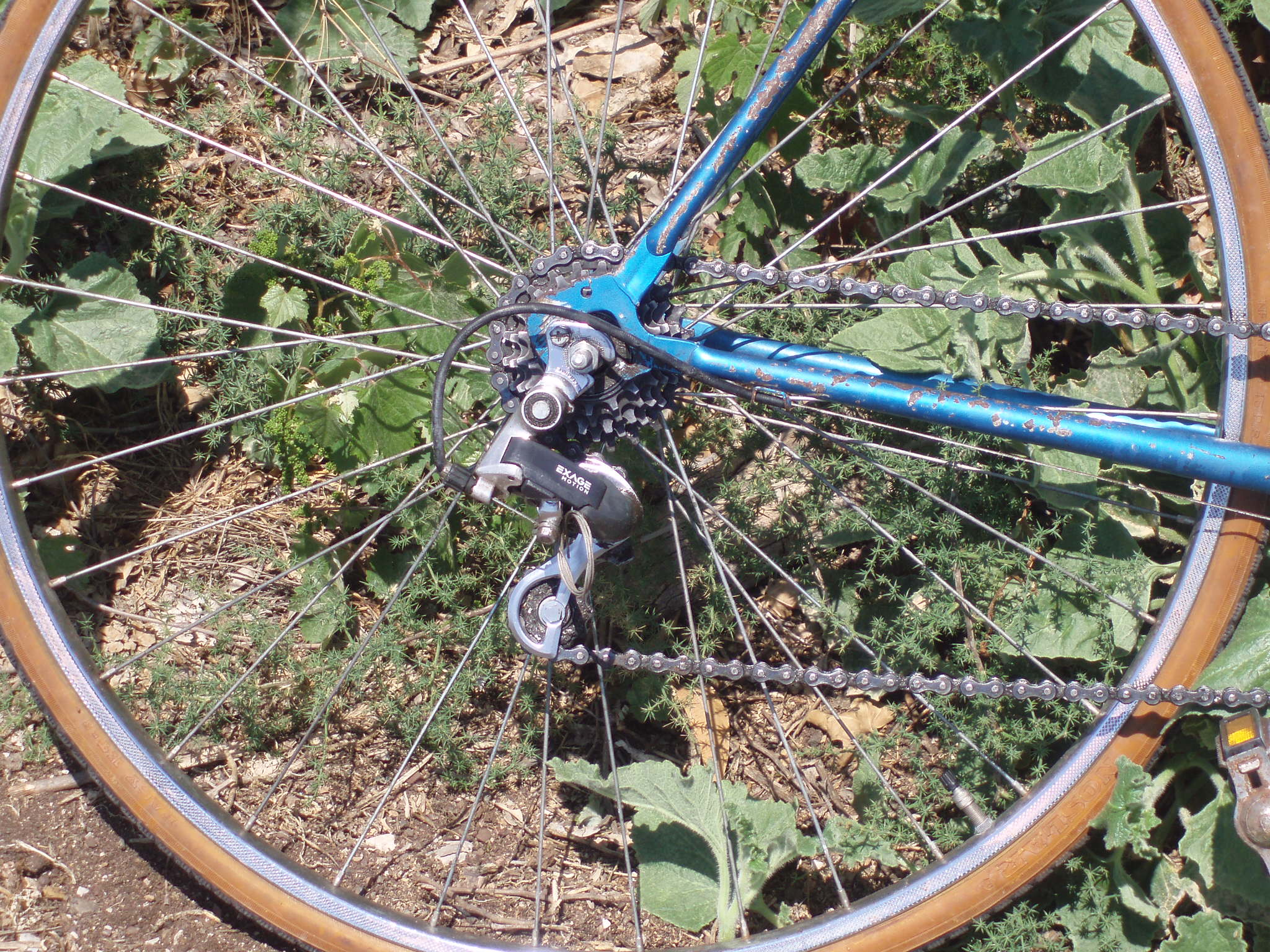

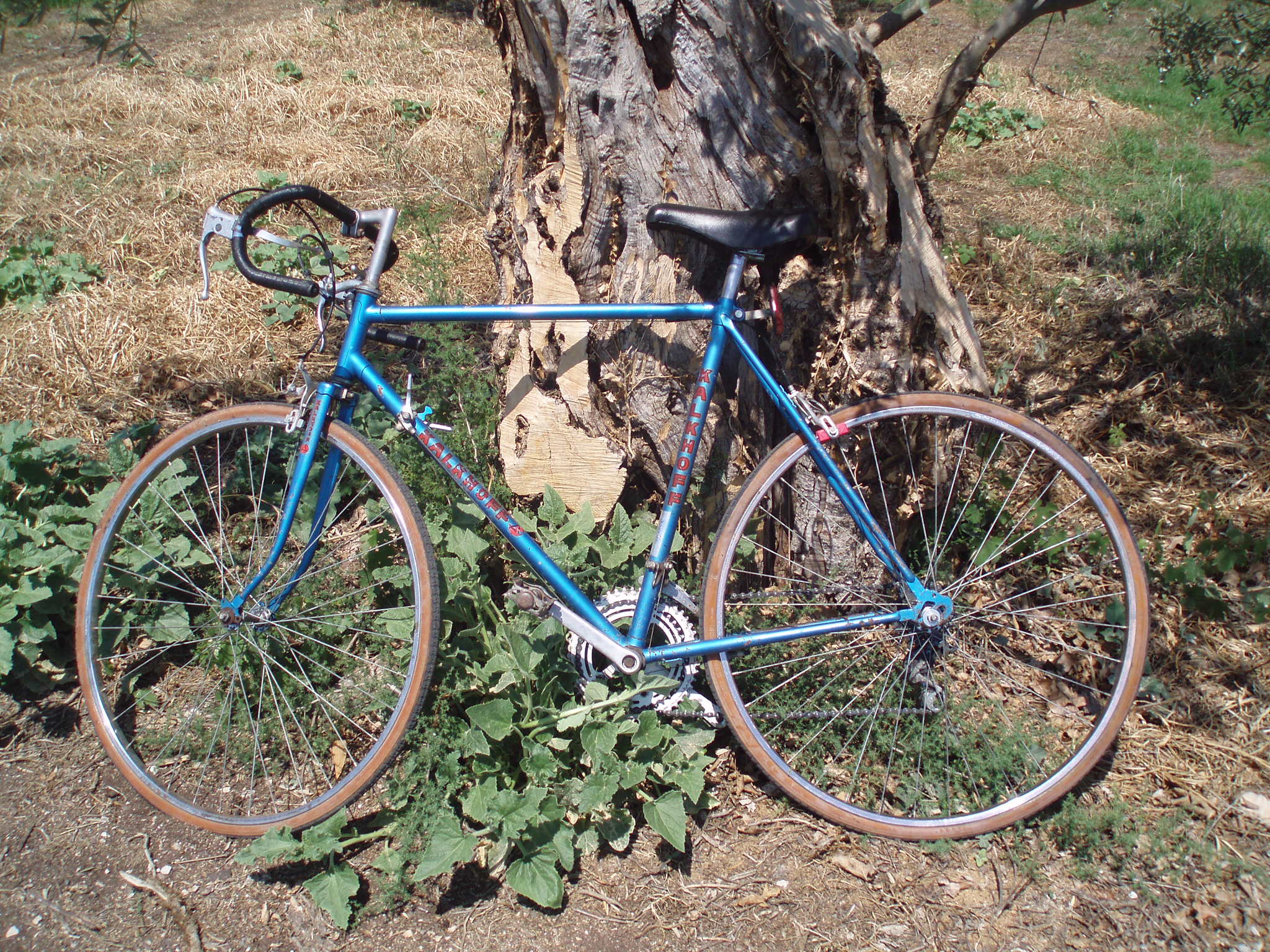

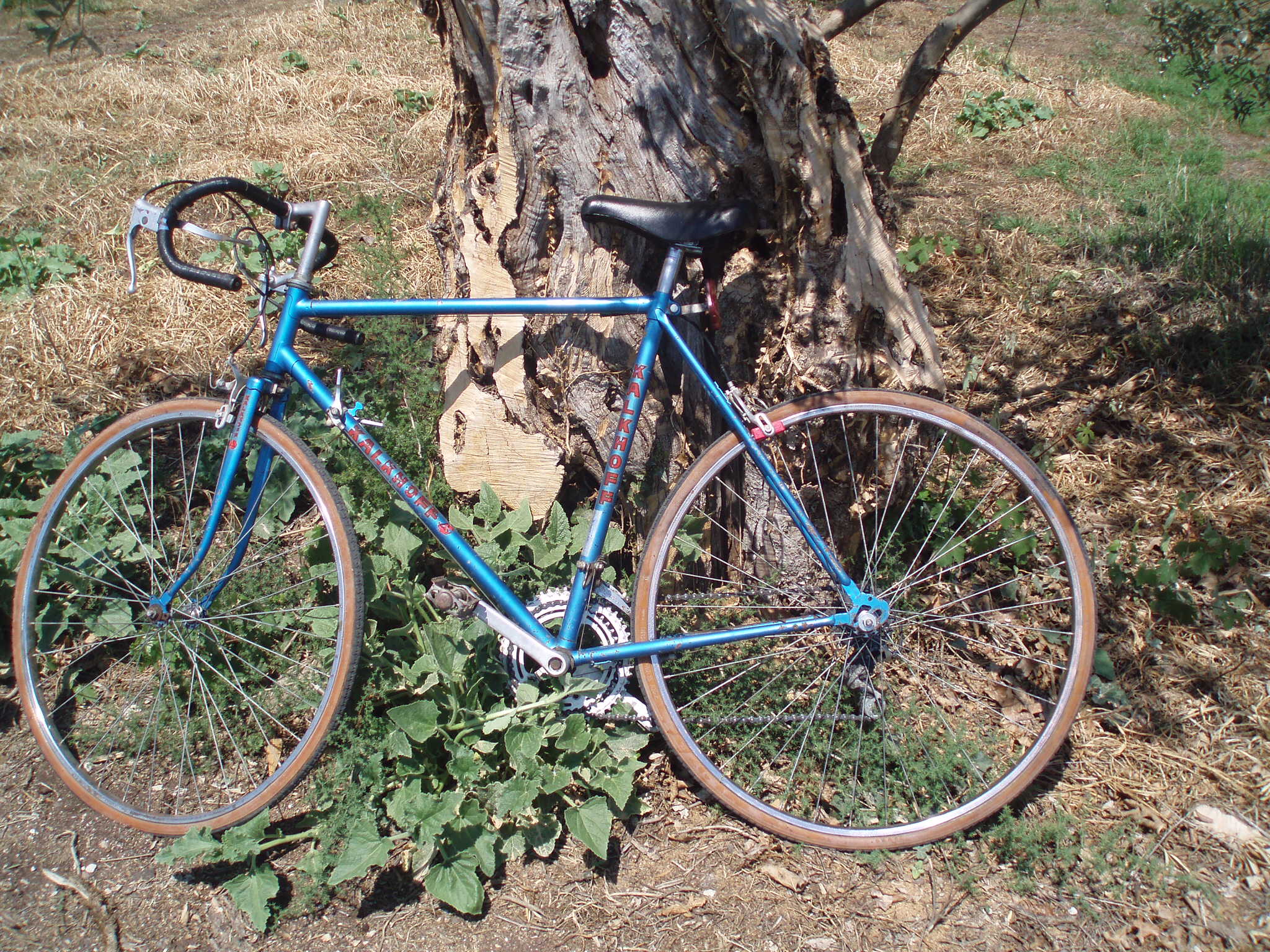

Έχω αυτό το παλιό και ταλαιπωρημένο κουρσάκι. Σκέφτομαι να το επισκευάσω. Είναι λειτουργικό αλλά χρειάζεται κάποιες επισκευές. Θέλει σίγουρα καινούργιους τροχούς που είναι στραβοί ακόμα και μετά απο ακτινολόγηση.
Ένα άλλο θέμα που έχω είναι με το μέγεθος. Μέτρησα πρόχειρα σύμφωνα με το http://www.usedbicycleguide.com/frame%20measurements.gif
και έχουμε
Α=56
Β=55
C=56
Είμαι 1,79.
Θέλω την γνώμη σας αν αξίζει να το επισκευάσω.
| 703.9 KB | |
| 698.38 KB | |
| 710.29 KB | |
| 722.79 KB | |
| 723.49 KB |

Το ποδήλατο είναι λειτουργικό αλλά σίγουρα θέλει πολύ δουλεια και πολλές αλλάγες.
Και τα φρένα δεν δουλεύουν καλά. (η αλήθεια είναι πως ποτέ δεν δούλευαν αλλά ήμουν ποιο τολμηρός πριν 15 χρόνια). Και ο δισκοβραχίονας έχει φάει ένα χτύπημα και είναι λίγο στραβός, αλλά σκέφτομαι να το φτίαξω όσο μπορώ με προσωπική δουλεία και όσο μπορέσω πιο οικονομικά. Το βάψιμο μάλλον θα το αφήσω τελευταίο, άν το κάνω και λειτουργεί θα το βάψω. (προτρέχω αλλά σκέφτομαι ένα μπλέ σαν αυτό που έχει με άσπρες ζάντες και ασπρές λεπτομερειες).
Μέτρησα και τον καβάλο και είναι 84 (αν μέτρησα σωστα). Αλλά οταν καθομαι όρθιος πάνω στο σκελετό βρίσκω στα ευαίσθητα σημεία.
Τα λάστιχα αναγράφουν 27x1 1/4. Τι τροχούς φοράει; Εχουν αλλάχτεί σίγουρα. πιθανόν και πάνω απο μία φορά και στην πίσω τα τακάκια είναι κατω κάτω. Μπορεί να έχουν τοποθετηθεί άλλης διάστασης? Που μπορώ να βρώ οικονομικές ενισχυμένες;

ο πίσω εκτροχιαστής είναι αλλαγμένος πριν κανά 15 χρόνια με shimano exage motion-japan. Είναι αξιόλογος?
