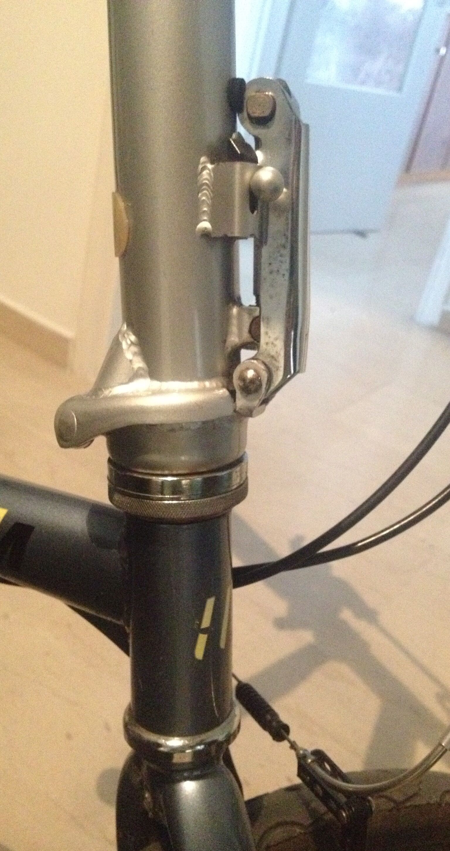

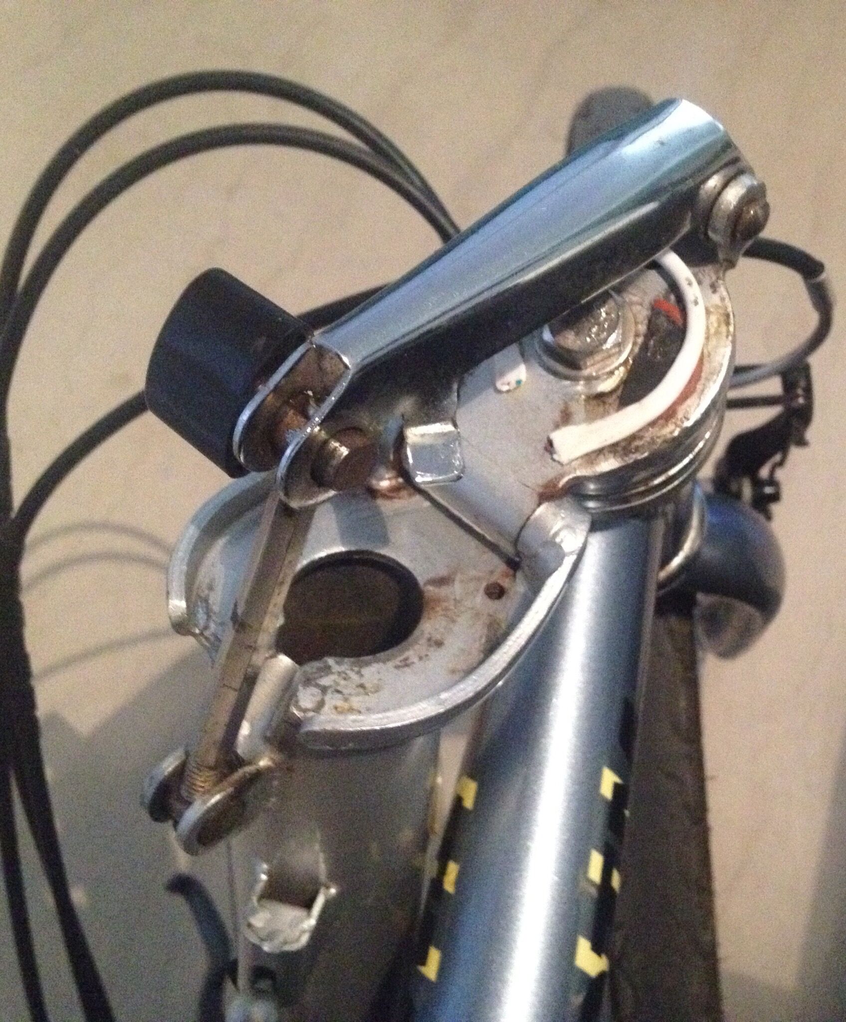

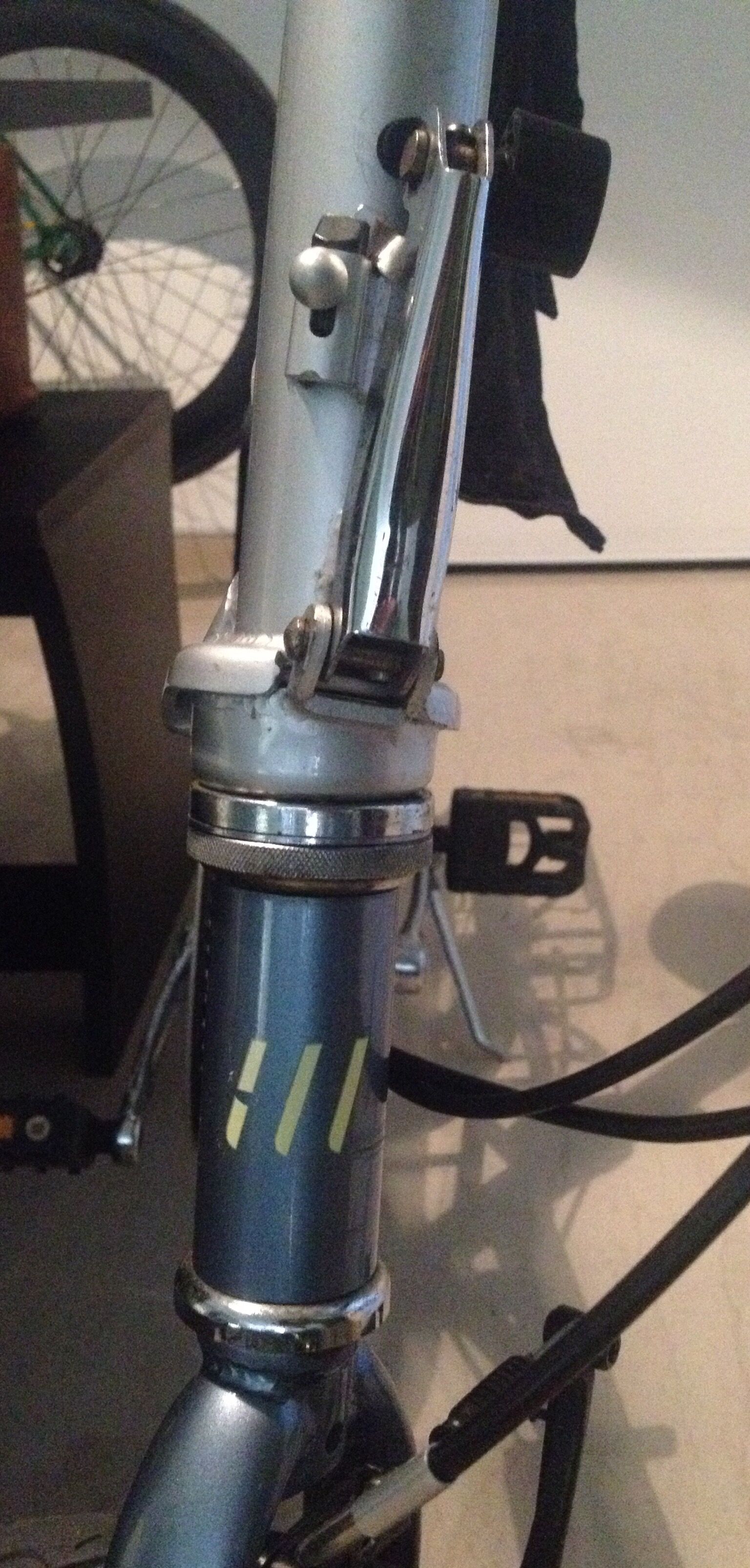

Καλησπέρα σας.
Γνωρίζει κάποιος που μπορώ να βρώ καινούριο λαιμό για σπαστό ποδήλατο;
Η μάρκα του ποδηλατου είναι DTM, μια εταιρία που είναι κάτι σαν θυγατρική της DAHON και δεν μπορώ βρώ κάποιο επίσημο site η έστω κάποιο κατάστημα που να έχει αυτή την μάρκα πλέον.
Ευχαριστώ

Ο λόγος που θέλω να αλλάξω τον λαιμό είναι γιατι ο προηγούμενος ιδιοκτήτης είχε χάσει μια τσιμούχα η κάτι τέτοιο που ήταν ενδιάμεσα στο σημείο που σπάει με αποτέλεσμα να κουνιέται το τιμόνι αρκετα και μάλλον λόγω της χρήσης με αυτό τον τρόπο έχει πιτσικάρει και στο σημείο της βίδας που ενώνει τα δύο μέροι του λαιμου.
Φώτο μόνο σε αυτα τα δύο λινκ βρήκα στο διαδικτυο, καμία άλλη πληροφορία.
http://www.paraschis.gr/citycycle/?x=entry:entry090218-112000;comments:1
http://www.podilates.gr/node/14348
Στο ebay έχω βρεί αλλά δεν μπορούμε για την ώρα να κάνουμε καμία αγορά απο εξωτερικό και δεν ξέρω πως μπορώ να είμαι σίγουρος για την συμβατότητα.

πριν το παρω το πήγα μια βόλτα να δω πως τσουλάει μην εχει καποιο κινητικό πρόβλημα, εκει διαπίστωσα οτι το τιμονι δεν ηταν σταθερό στο σπάσιμο. Τον ρώτησα για αυτο και μου είπε οτι ειχε μια τσιμουχα την οποία και εχει χάσει για αυτο και κουνιέται. Προχθές που το πήρα για λιγο διαπίστωσα οτι κουνιόταν και στα ποτήρια,θελει και εκει σφίξιμο καλο. Βάζοντας του ενα καλωδιο σε κυκλικό σχήμα περιπου σε μέση απόσταση της διαμέτρου του λαιμου στο σπάσιμο σταθεροποιήθηκε αρκετα το τιμονι αλλα το καλώδιο δεν θα το κρατήσει για πολυ σταθερό.
Θα ψάξω να βρω κάποια τσιμούχα που να μπορει να σώσει την κατάσταση.

Δυστυχώς δεν μπόρεσα να βγάλω άκρη με το post σχετικά με το πως να ανεβάσω φώτο, γράφει ότι πρέπει να κάνω κλικ στο πεδίο «Συνημμένα αρχεία» στο κάτω μέρος της σελίδας αλλά δεν μπορώ να το βρώ αυτό το πεδίο..
Θα δώσω μερικα λινκ μέσω dropbox.
https://www.dropbox.com/s/icr8srpya0d2tr0/IMG_0078.jpg?dl=0
https://www.dropbox.com/s/m4ucqcw4do5g9eg/IMG_0079.jpg?dl=0
https://www.dropbox.com/s/2vdo7dum8n5sx1e/IMG_0080.jpg?dl=0

αριστερά, στη δική σου φωτό, το ένα απο τα δύο, εξωτερικά μοιάζει με αλλενόκλειδο, έχει βόλτες κάτω κάτω αριστερά, πάρε του απο κεί όλα τα μπόσικα πρώτα
Και της Νταχόν το κάτω κάτω, κάπως έτσι το περιγράφει με ένα κύκλο και διακεκομένες άσπρες γραμμές.
Ο φίλος με το Κοντορ Ιντυ το περιγράφει ωραία, οπότε άν προσπαθούσες με ένα
https://www.google.com.mx/search?q=spanner&biw=1366&bih=628&tbm=isch&img...
ανοιχτό μικρό, ίσως ήταν καλύτερα απο το γαλλικό κλειδί,
(όπως είσαι πάνω στο ποδήλατο, στη σέλλα, λασκάρεις/αντίθετα απο τη φορά των δεικτών του ρολογιού. Φαίνεται ίχνος απο προηγούμενη σύσφιξη-ρύθμιση πάντως)
θα πάρει κανα δυό βόλτες, τόσες ωστε να κλείσει ερμητικά(στάξε και λίγο WD40 πρώτα).Για τα ποτήρια το βλέπεις μετά
(ή δίνεις το σπαστό στη πεθερά σου , και όλα οκ
Αντι για το καλωδιο το οποιο αργα η γρηγορα θα παραδωσει το πνευμα, θα ηταν καλυτερο αν εφτιαχνες μονος σου ενα ελαστικο παρεμβυσμα απο σκληρο πλαστικο.
Οσο για το παχος, μπορεις να πειραματιστεις. 2 χιλιοστα, 2,5 χλστ, 3 χλστ, η τελος παντων οσο χρειαστει ωστε να ασφαλιζει σωστα ο λαιμος του τιμονιου.
Και βεβαια, υπαρχει και ο ρεγουλατορος για να μαζευεις τα μποσικα και να ρυθμιζεις το ποσο σφιχτα θα κλεινει το συστημα.
Το σχημα του πλαστικου δεν μπορει να ειναι αλλο απο αυτο μιας πλατιας ροδελλας, με τρυπα στη μεση ωστε να "βολευεται" το κεφαλι της βιδας που προεξεχει απο το κατω μερος του λαιμου του τιμονιου.
Οχι καουτσουκ η λαστιχο, αλλα καποιο σχετικα σκληρο πλαστικο, τετοιο ωστε το τιμονι να μην εχει ελαστικοτητες.
Και για να μην φευγει απο τη θεση του, το ασφαλιζεις με καποιο ειδος κολλας. Οτι κολλα ταιριαζει στο πλαστικο που θα χρησιμοποιησεις. Απο βενζινοκολλα μεχρι αυτοκολλητη ταινια διπλης οψης.
Επιλογες εχεις πολλες.
Σταματα να ψαχνεις, και ξεκινα να φτιαχνεις.

Το πλαστικο ή ελαστικο ή οτιδηποτε αλλο δεν χρειαζεται. Ρυθμισε πρωτα τα ποτηρια και μετα ρυθμισε και το κλειδωμα και θα εισαι ΟΚ.

Εναι μια λύση και αυτή,το έχω σκεφτεί είναι η αλήθεια να κάνω κάποια πατέντα σαν αυτή που μου είπες.
Θα κοιτάξω μήπως βρώ κάποια μεταλικη ροδέλα με τόσο μεγάλη τρύπα που λόγο μετάλου θα έχει και την μεγαλύτερη ακαμψία απο πλαστικό,λάστιχο κτλ.

Τα ποτήρια τα έσφιξα και είναι εντάξει.
Το κλείδωμα το έχω ρυθμισει όσο γίνετε περισσότερο για να μπορεί να κλείνει, πιο πολύ απο ότι το έχω τώρα δεν μπορεί να κουμπώσει ο λαιμός.

Η πατέντα με μεταλική ροδέλα δεν δούλεψε. Δεν έκλεινε ο λαιμός.
Απο ότι κατάλαβα χρειάζεται τελικά να έχει κάποια ελαστικότητα σε ότι βρώ να βάλω για να ταιριάξει.

kktsol
Εικόνα kktsol
Αναλυτικα
1.ρυθμιζεις τα ποτηρια (το εχεις κανει)
2.Δεν χρειαζεται πλαστικο ή οτιδηποτε αλλο (δοκιμασες και ειδες οτι δεν δουλευει).
3.ρυθμιζεις σωστα το κλειδωμα (δεν το εχεις καταφερει).

Πάμε πάλι από την αρχή,
Δεν είναι το θέμα του η ρύθμιση στο κλείδωμα.
Το έχω πάει και σε ποδηλαταδικό και το ρύθμισε όσο γινόταν για να κλείνει. Και πάλι κουνιόταν.
Τώρα που του έχω βάλει διαφορά (καλώδιο, κάτι μπαλώματα κτλ) στο σημείο γύρω από την τρύπα που έχει σταθεροποιηθεί. Αλλά δεν ξέρω ποσό μπορούν να αντέξουν αυτά την πίεση.
Ψάχνω να βρω μόνιμη λύση για να μην κάνω αυτή την δουλειά συνέχεια. Για αυτό και ψάχνω να αλλάξω ολόκληρο τον λαιμό με κάποιον ποιοτικότερο.
