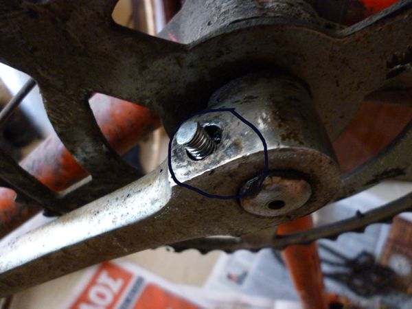

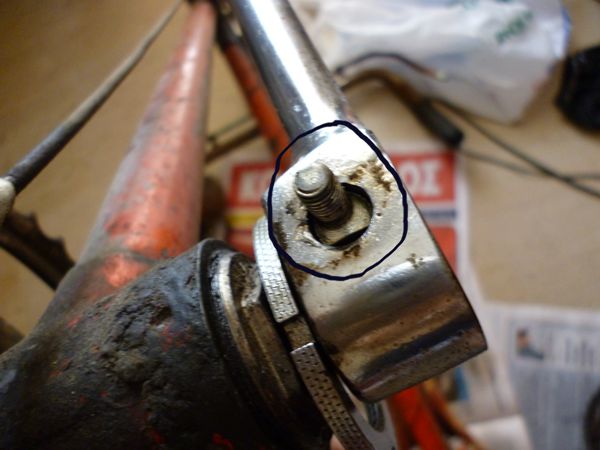

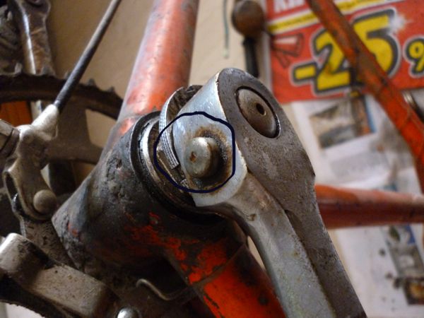

καλησπέρα σε όλους.
επειδή αυτό το διάστημα έχω ξεκινήσει το λύσιμο ενός παλαιού ποδηλάτου bismarck, ώστε να βάψω στη συνέχεια τον σκελετό και γενικότερα να το αναπαλαιώσω, αντιμετωπίζω ένα πρόβλημα σχετικά με την αποδύνδεση των πεταλιών από τον δισκοβραχίωνα.
ενώ έχω ξεβιδώσει το παξιμάδι της βίδας, όπως φαίνεται και στις συνημμένες εικόνες, η βίδα δεν βγαίνει με τπτ, έχω ρίξει και WD 40, του έχω ρίξει και κάνα δυο σφυριές μπας και...αλλά τίποτα.
μήπως κάνω κάτι λάθος, μήπως έχει κολλήσει πολύ άσχημα...?

Καλησπέρα, αποτι φαίνεται απο τη τρίτη φωτό την έχεις κοπανήσει τη βίδα να βγεί. Δωστης κι άλλο με το σφυρί και ψάξε καμιά άλλη βίδα να βάλεις μετα΄.
αλλά η βίδα έχει μετακινηθεί ελάχιστα και έλεγα μήπως υπάρχει κάποιο κόλπο
σίγουρα μετά θα τοποθετηθεί άλλη βίδα απλώς έλεγα μήπως με το χτύπημα σπάσει τπτ εκεί μέσα κ δε θα μπορώ να το αφαιρέσω μετά
Καλησπέρα... πρώτα από όλα ο δισκοβραχίωνας δεν είναι του bismarck.... μπορεί να είναι επάνω σε ένα ποδήλατο bismarck, αλλά είναι αλλαγμένος και δεν είναι ο δικός του... ο εικονιζόμενος είναι από eastman όπως και ο άξονας όπου θα το διαπιστώσεις μόλις τον λύσεις καθώς θα το γράφει στο κέντρο του (ο άξονας). Όλα αυτά βέβαια ίσως να είναι λεπτομέρειες που μπορεί να σε απασχολείσουν αργότερα καθώς όπως περιγράφεις επί της παρούσης άλλο είναι το πρόβλημά σου.. και η λύση που σου προτείνω είναι η εξής......
Πρώτα από όλα μην κοπανάς με σφυριά την σφήνα πάνω από μία ή δύο φορές, καθώς είναι επικίνδυνο για τα υπόλοιπα μέρει του συστήματος (άξονες, ποτηριά κ.τ.λ) καλό είναι δε όταν χτυπάμε, να βάζουμε από κάτω άλλο ένα σφυρί που να ακουμπάει στον άξονα ώστε να απορροφάει το χτύπημα. Εφόσον λοιπόν η σφήνα αντιστέκεται και δεν βγήκε με τα πρώτα ένα-δύο ελαφρά χτυπήματα με το ένα σφυρί από πάνω και το άλλο από κάτω για απορρόφηση του χτυπήματος... ήρθε η ώρα να μιλήσει το τρυπάνι... Παίρνουμε λοιπόν το τρυπάνι και ξεκινώντας με μικρά νούμερα τρυπάμε κατακόρυφα την σφήνα ..όπως ο οδοντίατρος το δόντι στην απονεύρωση... μέχρι που βάζουμε μεγαλύτερο τρυπάνι και διαλύουμε την σφήνα....
Μικρά ...tips! :Όταν ξεβιδώσουμε το παξιμάδι της σφήνας και πριν περάσουμε στα τρυπάνια.. φέρνουμε το παξιμάδι πρόσωπο με το τελείωμα της σφήνας και χτυπάμε με το σφυρί... αυτό βοηθάει ώστε να μην κεφαλώσει η σφήνα από το χτύπημα.
Πρόσεχε όταν τρυπάς μην κουνάς το τρυπάνι πέρα-δώθε καθώς έχεις να κάνεις με ψηλά νούμερα τρυπανάκια και μπορεί να σου σπάσουν μέσα στην σφήνα οι μύτες... αν γίνει αυτό ξεκίνα από την άλλη μεριά της σφήνας νέα τρύπα καθώς οι σπασμένες μύτες δεν διαλύονται από νέο τρυπάνι στην ίδια τρύπα.
...αν δεν ξερουμε ακριβως τι κανουμε.
Κοπανωντας με το σφυρι τη σφηνα (σφηνα ειναι, οχι βιδα απλη), το μονο που θα καταφερεις, ειναι να καταστρεψεις τις μπιλλιες (μικρο το κακο) και τα ποτηρια (μεγαλυτερο το κακο), κι αν επιμεινεις κι αλλο, θα σταβωσεις και τον αξονα (μεγαλο το κακο).
Πριν αρχισεις να κοπανας με το σφυρι το σπειρωμα της σφηνας, πρεπει απαραιτητως να εχεις στηριξει προηγουμενως πολυ σταθερα (με ενα κομματι ανθεκτικο σωληνα κατα προτιμηση) την κατω πλευρα της σφηνας και του δισκοβραχιονα στο εδαφος.
Οι σφυριες επισης, θα πρεπει να ειναι απολυτα στοχευμενες/κεντραρισμενες, αποτομες και σιγουρες.
Ετσι, και θα υπαρχει αντισταση απο την πλευρα της σφηνας, ωστε ολη η δυναμη της σφυριας να πηγαινει στη σφηνα, και δεν θα ταλαιπωρειται απο τις σφυριες η μεσαια τριβη.
Αν παρ'ολα αυτα η σφηνα δεν βγαινει, μην επιμενεις αλλο αδικα. Τη λυση τοτε μπορει να τη δωσει μονο το τρυπανι:
Αφου λυγισεις δεξια-αριστερα την ακρη της σφηνας με το σπειρωμα (που τωρα πια ειναι "κεφαλωμενη" απο το κοπανημα και ειναι αχρηστη ετσι κι αλλιως) μεχρι να κοπει και να φυγει, με ενα καταλληλης διαμετρου τρυπανακι ξετρυπας τη σφηνα περα-περα, αφαιρεις κατοπιν ευκολα τα υπολειμματα της σφηνας, και λυνεις το δισκοβραχιονα.
Υπαρχει βεβαια κι ενας ειδικος εξωλκεας για να αφαιρεις και να ξανατοποθετεις τις σφηνες των δισκοβραχιονων, αλλα ειναι λιγο αλμυρος, και βρισκεται μονο σε ιντερνετικα καταστηματα της αλλης πλευρας του Ατλαντικου.

Θα συμφωνησω με gpiter k columbus, μολις εκανα σημερα μια αναπαλαιωση σε bismarck κ συναντησα το ιδιο προβλημα,τα τρυπανακια μονοδρομος.
για τις συμβουλές τους. θα δοκιμάσω αυτό με το τρυπάνι. η αλήθεια είναι ότι επειδή είχε φάει κάνα δυο οχτυπήματα κ όπως είδα δεν μετακινήθηκε παρά ελάχιστα, την ψιλιάστηκα την δουλειά ότι κάτι άλλο θα παίζει.
όπως κ να'χει, θα το δοκιμάσω, πιθανόν την Δευτέρα...ελπίζω να μην συναντήσω κ κάπου αλλού δυσκολία, γιατί έχω λύσει μόνο το μισό.
ευχαριστώ κ πάλι

τα πετάλια, χωρίς να προχωρήσω στην ύστατη λύση του τρυπανιού. ακολούθησα και την συμβουλή (κάτι που έπρεπε να κάνω αρχικώς) του αγαπητού gpiter:
"φέρνουμε το παξιμάδι πρόσωπο με το τελείωμα της σφήνας και χτυπάμε με το σφυρί... αυτό βοηθάει ώστε να μην κεφαλώσει η σφήνα από το χτύπημα"
και οι σφήνες βγήκαν πολύ εύκολα, όπως επίσης και ο δισκοβραχίωνας. βέβαια ο δισκοβραχίωνας δεν γράφει κάπου eastman, βασικά έχει και αρκετή βρωμιά (λάσπη+λάδι+σκουριά). ίσως να αποκαλυφθεί κάτι αργότερα όταν το καθαρίσω.
